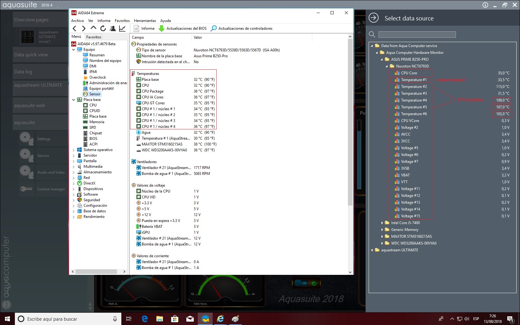

novax1
lundi 13 août 2018, 17:54
hello thank you for answering.
I apologize but I have to translate from Spanish to English if there is something written that is not understood.
With the previous aquasuite verifications afuncionado perfectly.
and compared to aida64 the information is not correct at some temperatures.
ino identifies the names of the sensors.
example I leave an image.
novax1 a envoyé le fichier suivant :
  • error01.jpg (351,97 kB - téléchargé 289 fois - Dernier téléchargement : Aujourd’hui, 22:46)
Ce message a été modifié 1 fois. Dernière modification effectuée par "novax1" (13 août 2018, 17:56)
