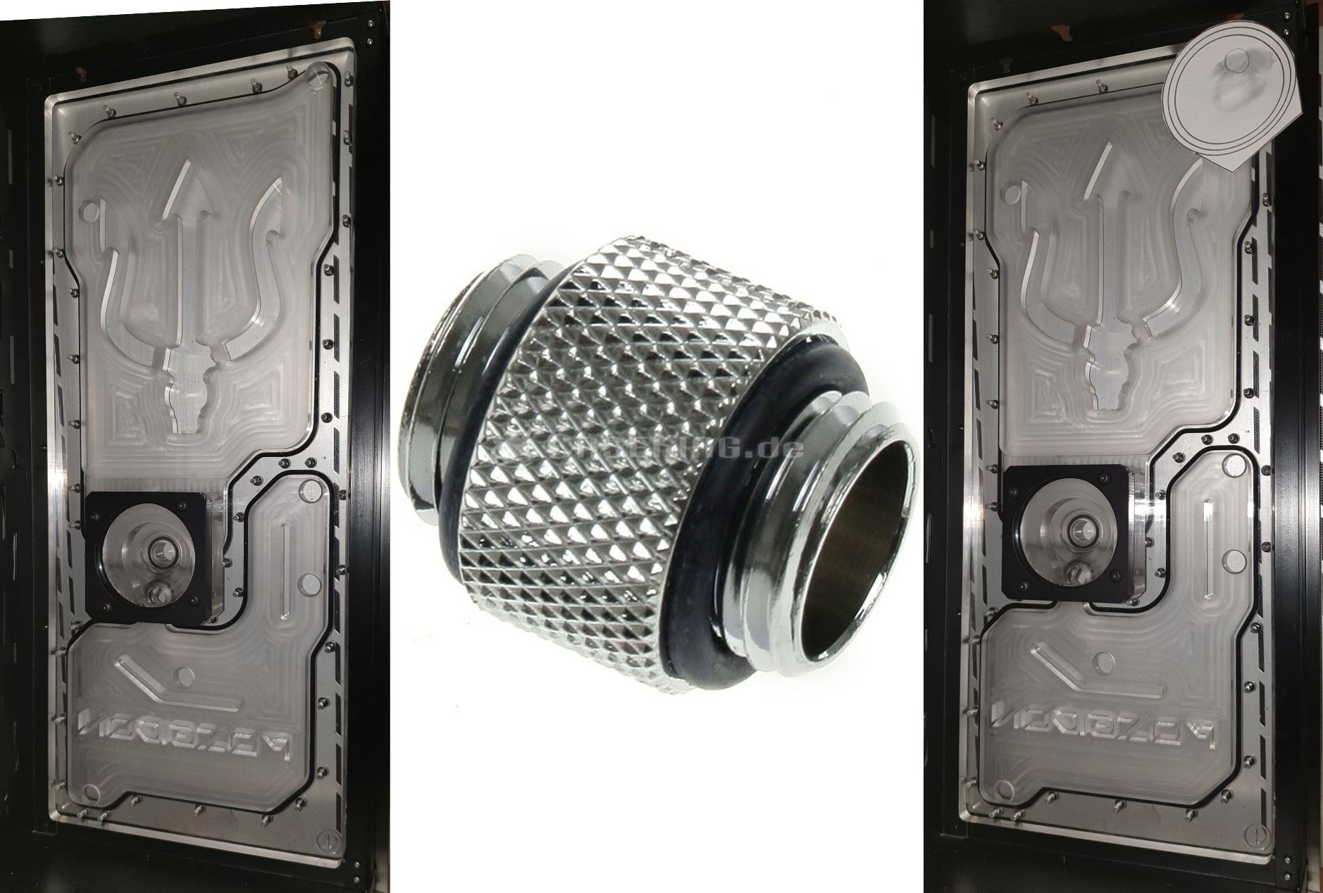

Funktioniert das LEAKSHIELD einwandfrei, wenn es, wie im Angehängten Foto, mit dem abgelichteten G1/4-ADAPTER direkt an die OBERE, RECHTE ECKE des Distro-Plates geschraubt wird?
Wenn nicht, wie könnte das LEAKSHIELD sonst in dem LIAN LI Dynamic XL positioniert und an das DISTRO-Plate angeschlossen werden?
(Das DISTRO-PLATE reicht bis zur Oberkante der Dynamic XL.)
