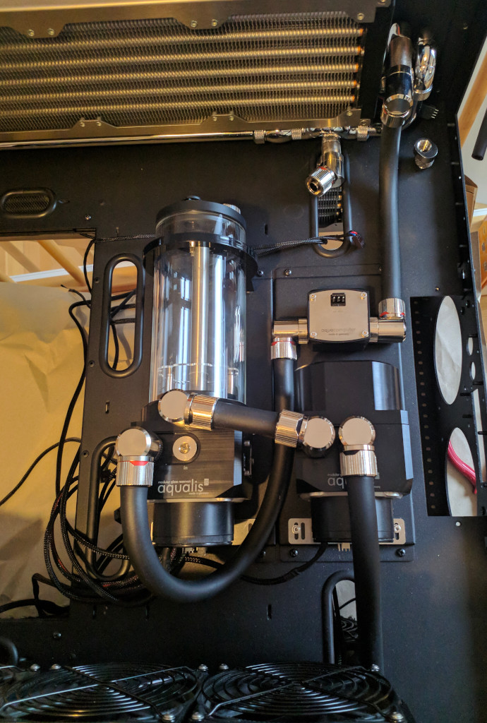

lackschuh
Mittwoch, 16. Juni 2021, 09:11
@Grestorn
Ich versteh deine Beiträge nicht. Entweder verwechselst du was oder kennst die Funktion des aqualis XT und auch die vom LEAKSHILD nicht.
Im Bild sehe ich den zentralen Zylinder für Wassersäuleneffekt. Also gehe ich davon aus, dass sich der Adapter dafür auch eignen wird. Ist ja auch technisch nicht sonderlich schwierig.
Welche Bilder meinst du?
Das verstehe ich auch nicht, denn man schraubt ja oben auf die Edelstahlröhre einen dichten G 1/4" Verschluss drauf, und zwar egal ob man den Wassersäuleneffekt verwendet oder nicht
Um den Wassersäuleneffekt zu erhalten schraubt man da eine Anschraubtülle drauf aber sicher kein Verschluss denn sonst geht der Effekt gar nicht.
Aber ja, mit dem LEAKSHILD geht das Vorhaben nicht.
»lackschuh« hat folgende Datei angehängt:

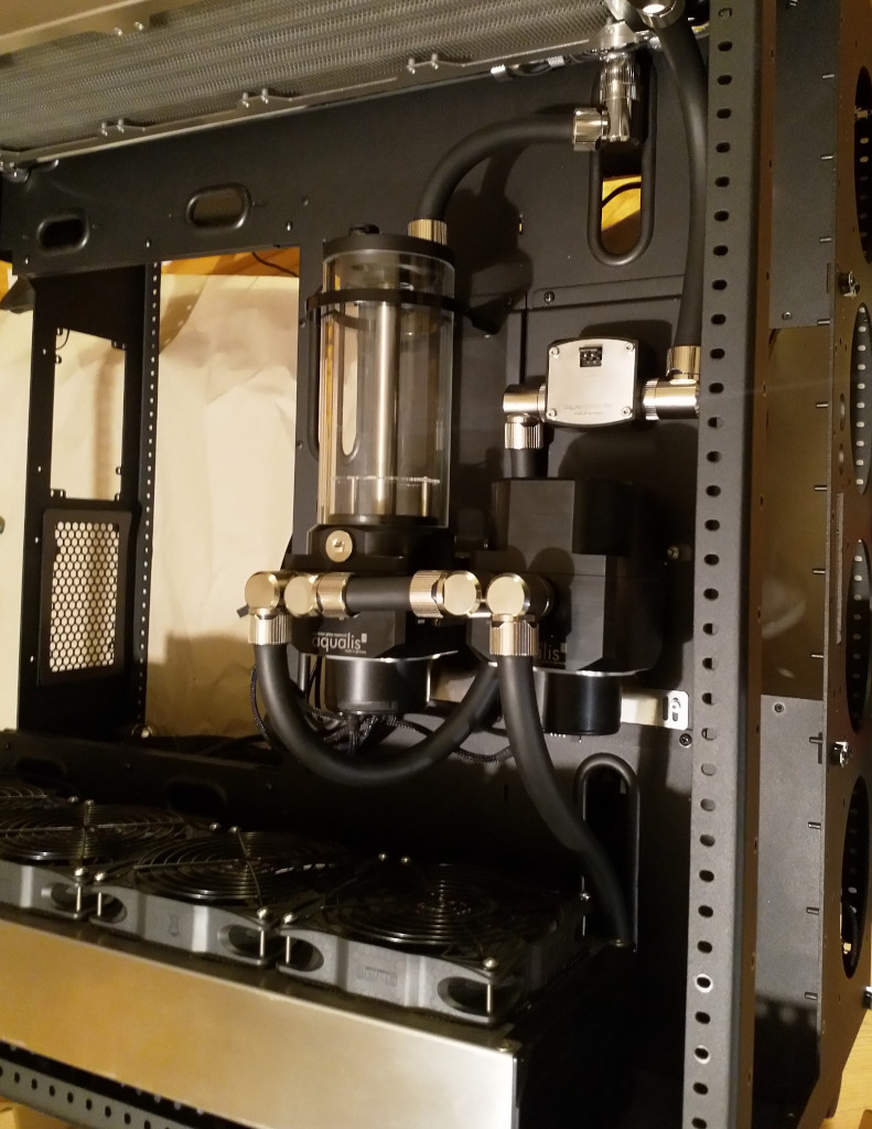

Grestorn
Mittwoch, 16. Juni 2021, 09:52
@Grestorn
Ich rede vom Aqualis Basis mit Pumpenadapter, da ich das besitze:
Bei dem wird der Zulauf unten am Aqualis angeschlossen, nicht oben. Dass es die andere Variante mit Anschluss oben gibt, war mir gar nicht bekannt. Da wird der Wassersäulen-Effekt wohl nicht gehen, bei meiner Variante sehe ich da aber kein Problem.
Hier nochmal als Illustration, wie das bei mir aussieht:
»Grestorn« hat folgende Datei angehängt:
Dieser Beitrag wurde bereits 2 mal editiert, zuletzt von »Grestorn« (16. Juni 2021, 09:59)

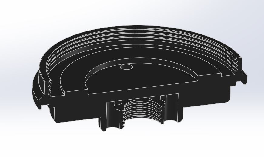

Mittwoch, 16. Juni 2021, 14:03
Der Wassersäulen-Effekt beim aqualis ist kein Problem. Hier mal zu Verdeutlichung der Deckel/Adapter für LEAKSHIELD im Schnitt.
Die Luft wird durch die kleine Bohrung angesaugt.
»Stephan« hat folgende Datei angehängt:
