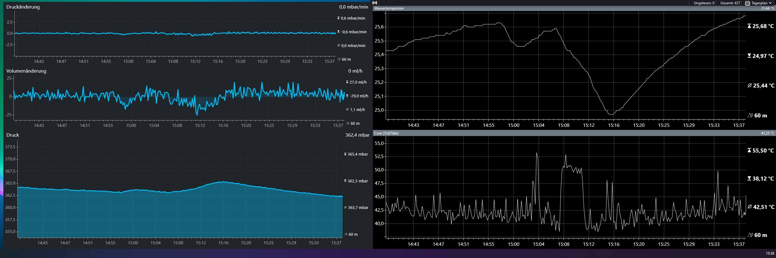

Alexios2k
Donnerstag, 23. Dezember 2021, 11:06
Hm also mein Leakshield schafft 460mbar Unterdruck und verliert so ca: 10 mbar pro Stunde
Spiele ich ein aufwendiges Spiel geht es natürlich schneller allerdings steigt der Unterdruck dann gleich wieder an wenn ich das Spiel beendet habe. Ohne das leakshield nach Pumpen muss
Ich nehme an das passt dann?^^
Gemeckert hat es zumindest bisher noch nicht
Donnerstag, 23. Dezember 2021, 11:42
Die Anzeigen des LEAKSHIELD zu Druckänderungen und Volumenänderungen sind nicht geeignet um den realen Druckverlust des Systems über Zeit zu bestimmen!
Jede Änderung der Temperatur im System verändert den Druck.
Wenn Du wissen willst wie viel Druck Du wirklich verlierst kannst Du Dir jeden Morgen beim Systemstart den Druck notieren, dann siehst Du wie viel am Tag verloren geht.

doch, normalerweise ist die temperatur irgendwann mal halbwegs konstant und dann hat man im mittel den realen druck bzw. volumenverlust.
so richtig dicht ist das aber auch nicht.

Donnerstag, 23. Dezember 2021, 16:10
Ich frage mich woher ich die Daten nehmen soll um dies über einen sinnvollen Zeitraum zu sehen, den Datenlogger mal ausgenommen, ich denke die wenigsten Nutzer werden ihn einsetzen.
Ich habe eine Stunde lang mein Diagramm beobachtet, bevor ich den Screenshot gemacht habe, die einzige Änderung war der Anstieg von 0,6 ml/h auf 1,1 ml/h bei der Volumenänderung.
Der Dip in der Wassertemperatur war der abgestürzte Surveillance Station Client.
Aus den Daten über zwei Stunden müsste ich doch von keinerlei Druckverlust ausgehen, oder?
In der Realität pumpt mein System aber nach ca. 7 Tagen nach, wenn der USB mitspielt oder ich die Warnung zum Verlust der Pumpendrehzahl zeitnah sehe und das System neu starte.
Dies hat vom 13.12 bis 20.12 einen realen Druckabfall von 429 auf 340 mbar bedeutet, also grob 10,3 mbar pro Tag, wenn ich mich nicht verrechnet habe :)
Ich möchte weder das LEAKSHIELD noch Euch mit meiner Aussage zur Nutzbarkeit der angezeigten Werte angreifen, ich versuche lediglich klar zu machen, dass sehr genaue Messwerte, die viele nicht unbedingt richtig interpretieren, dazu führen, dass Anwender Fehler sehen wo keine sind, oder sich unnötig Sorgen machen.
Für Euch dürfte aus falsch interpretierten Werten ein Mehraufwand im Support oder im schlimmsten Falle eine höhere RMA Quote resultieren.

Halte Dir einfach vor Augen, dass das LEAKSHIELD im normalen Betrieb nicht dazu gedacht ist das Wasser im System zu halten, sondern einen Unterdruck vorzuhalten falls es im System zu einem Wasserleck kommt.
Du hast ein recht dichtes System, wenn das LEAKSHIELD nach 4 Tagen pumpt, hier mal ein Zitat von Sebastian, Deine Fittings musst Du nicht umwickeln :!:
Deine 4 Pumpen auf 2000 rpm können ca. den gleichen Druck erzeugen wie meine einzelne auf 75% rpm ~280 mbar, Du musst Dir keinerlei Sorgen machen :!:
Alexios2k
Freitag, 24. Dezember 2021, 09:15
Ok danke weil ich hatte gestern etwas Probleme mit dem leakshield ich habe ein Spiel gespielt und dann hat das leakshield gepumpt aber immer nur kurz dann kam ein Alarm die Pumpe würde zu oft laufen
Habe dann alles kontrolliert ob ein Leck vorhanden ist war aber nicht der Fall
Dann habe ich die aquasuite geöffnet und den Fehler gefunden
Die Einstellungen waren wieder ganz anders
Der Sollwert war von 450mbar auf 135mbar gestellt
Heißt es hat immer nur bis 135mbar gepumpt und wenn dann 2mbar weg waren hat es wieder gepumpt
Habe das dann manuell wieder eingestellt wie es am Anfang nach der Konfiguration war dann ging es wieder
Die Aquasuite meckert auch immer das bei mehreren Pumpen kein Schutz garantiert sei^^
