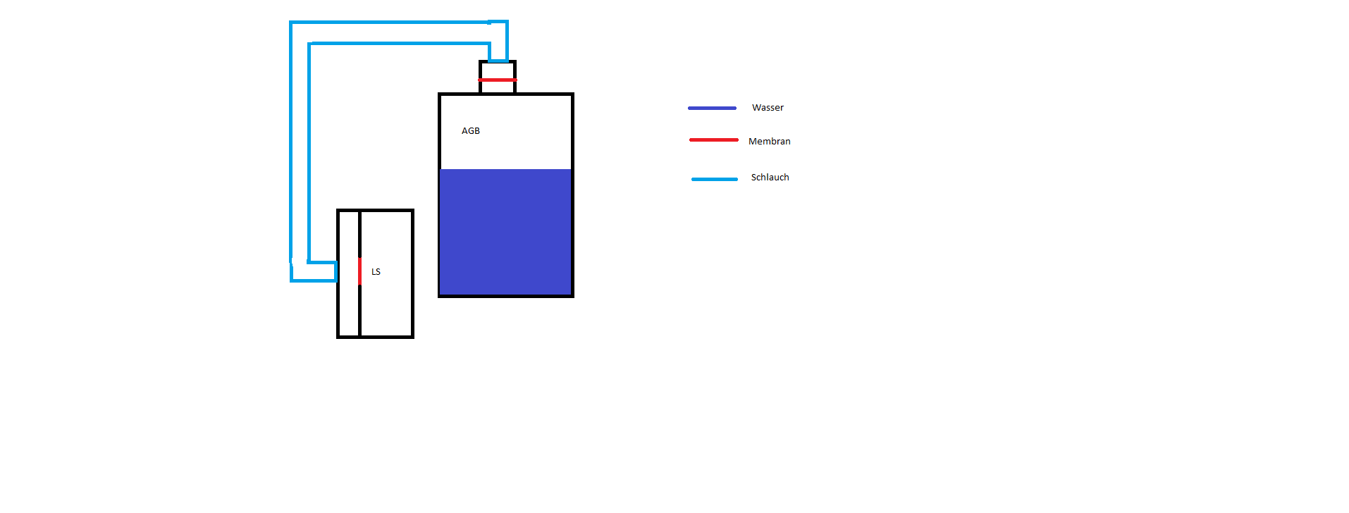

Nein sobald Wasser am LS ansteht ist der völlig nutzlos, deshalb will ich ja eine Inline-Membran die ich zwischen agb und Leitung zum LS anbringen kann, so das da kein Wasser beim befüllen oder kippen rein kommt

Donnerstag, 17. Juni 2021, 10:17
Und wenn der AGB an höchster Stelle im Loop hängt? Also so, dass da rein physikalisch überhaupt kein Wasser in die Leitung kommen dürfte?
Im Gegenteil, wen der es ist nur ein Problem wen der AGB höher als der LS ist.
PS: Ich stell mir das so vor:
Dieser Beitrag wurde bereits 1 mal editiert, zuletzt von »EnigmaG« (17. Juni 2021, 10:25)
