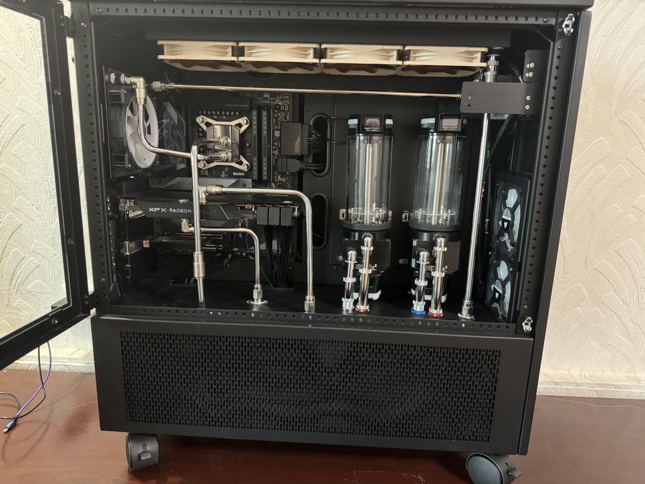

neuer Benutzername
samedi 11 avril 2026, 01:17
Ich habe keine 750 mbar 8o sondern nur zwischen 370 und 450 mbar. Je nachdem wie warm es im Gehäuse oder Raum ist, umso geringer der Unterdruck ;)
Leakshield reagiert extrem empfindlich auf Temperaturänderungen und
Luftdruck. Wenn ich das Fenster öffne, sehe ich das gleich beim
Leakshield :thumbsup:
45
Grad warmes Wasser habe ich höchstens im Sommer wenn es im Zimmer auch
Richtung 40 Grad geht. Im Schnitt sind es zwischen 30° und 40°.
und ja - da bilden sich schon Tropfen :)
neuer Benutzername a envoyé le fichier suivant :
