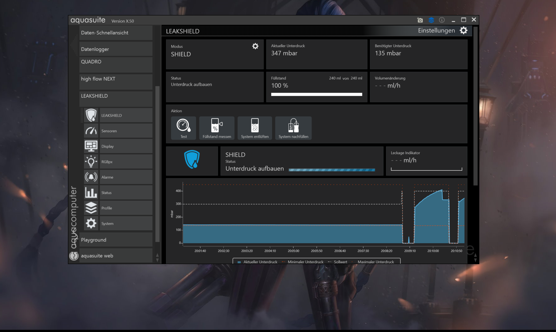

TheKingsCorn
Freitag, 11. März 2022, 20:15
Hallo Stefan, danke für deine Hilfe!
Kühlmittel:
Double Protect Ultra 5l Kanister
Schläuche:
Messing Hardtubes von Bitspower
und Schlauch Aqua Computer 16/10 mm EPDM schwarz
Hab versucht den Test so zu machen wie du ihn beschrieben hast. Ich hoffe du meintest es so!
Ich habe ein wenig ein spezielleres und nicht gerade ideales Build für das Leakshield. Hab grad aktuell einen Upload gemacht, vielleicht schaust du dir da mal die Fotos an, da siehst du auch den aktuellen Wasserstand im Reservoir. Findest du hier: https://builds.gg/builds/thanatos-33997
Danke für deine Hilfe!
Lg

Donnerstag, 24. März 2022, 18:16
Stefan kannst du mir villeicht auch auf meine Rückmeldung antworten? Hätte gerne Hilfe, da das Problem immer noch besteht.
Dein Druck steigt viel zu schnell an und sinkt nach dem Pumpen wieder ab. Da ist sehr sicher die Membran verstopft. DP Utlra und EPDM ist eigentlich perfekt, was ist noch im System? Welche Radis usw., bitte mal auflisten.
Also Membran reinigen oder tauschen ist der nächste Schritt.

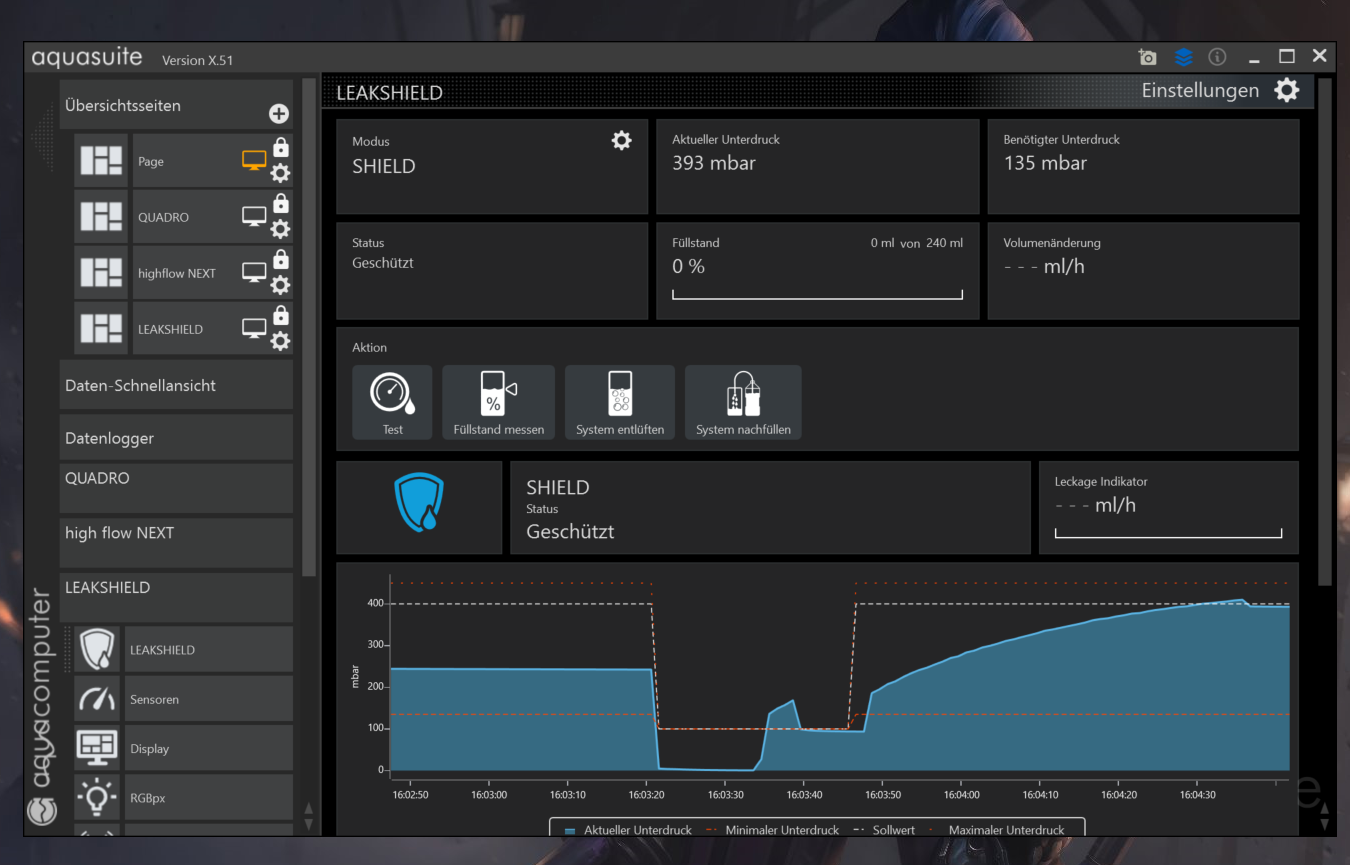

TheKingsCorn
Freitag, 1. April 2022, 16:08
Man kann Isopropanol auf die Membran tropfen. Dann einige Minuten einwirken lassen und mit Küchenrolle absaugen. Dabei die Membrane nicht mechanisch belasten.
Das einige Male wiederholen und das LEAKSHIELD ausprobieren. Der Druck muss bei laufender Vakuumpumpe langsam ansteigen und nach dem Abschalten der Pumpe nur max. 20mbar sinken.
Hallo Stefan! Wie immer danke für deine Hilfe.
Habe alles
erledigt wie du gesagt hast, anbei die Daten der Flüllstandmessung
(Uhrzeit kurz nach 16:03:20). Danach das aufpumpen in den Shield-Mode.
Schaut meines Erachtens nach richtig aus jetzt. Füllstand jetzt auch
lustigerweise wieder bei 0% :D. Was sagst du dazu?
»TheKingsCorn« hat folgendes Bild angehängt:
Dieser Beitrag wurde bereits 1 mal editiert, zuletzt von »TheKingsCorn« (1. April 2022, 16:24)
Freitag, 1. April 2022, 18:17
Ja, sieht gut aus.
Aber ich würde das Kühlmittel tauschen. Du hast Da mit Sicherheit irgendetwas drin, dass da nicht sein sollte :)
Die Füllstandsmessung kann nur funktioniere, wenn die Membran OK ist.
