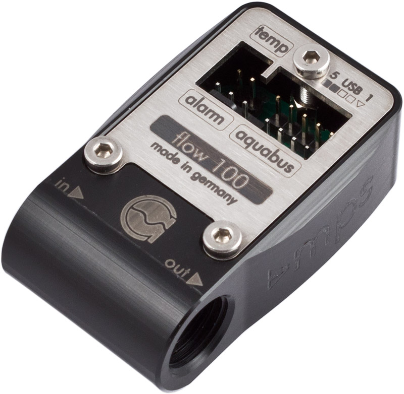

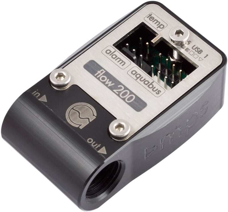

Der flow 200 ist der mittlere der neuen Sensoren und passt für fast jedes System. Er ist auf einen Meßbereich von 40-200l/h ausgelegt.
Voll verkabelt kann er dennoch einfach vom Schlauch im System gehalten werden. Alternativ besitzen alle Sensoren auf der Rückseite Gewinde zur festen Montage. Der Einbauwinkel bei den mps ist irrelevant für die Funktion.
Der kleine Bruder, der flow 100.

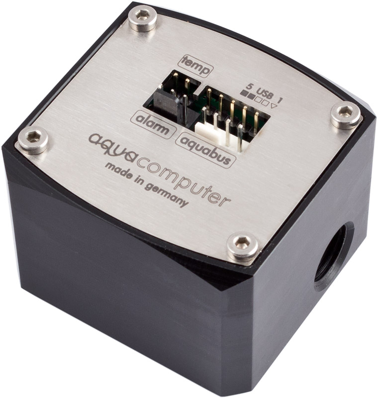

Und der größere Typ, flow 400.

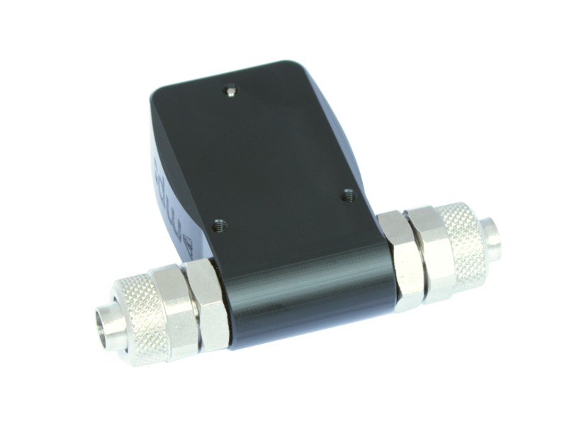

Die neue Version des bekannten "high flow". Jetzt mit allen Schnittstellen des mps.

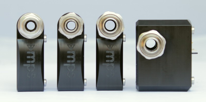

Deutlich zu sehen: Es gibt praktisch keine Verengungen. Der Widerstand der Sensoren ist nahezu zu vernachlässigen und liegt im Bereich eines Anschlusses.

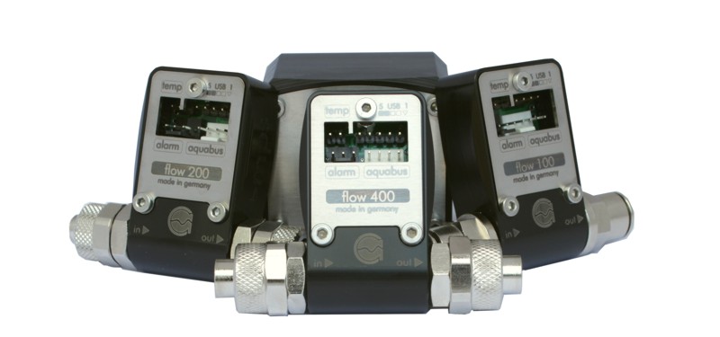

Hier noch einmal alle Sensoren in der Übersicht.

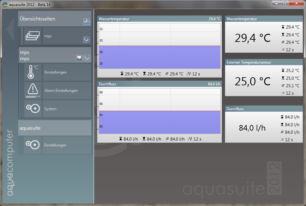

In der aquasuite 2012 sieht das ganze in der Übersicht z.B. so aus (frei gestaltbar)
Einstellungen
Alarm-Einstellungen
