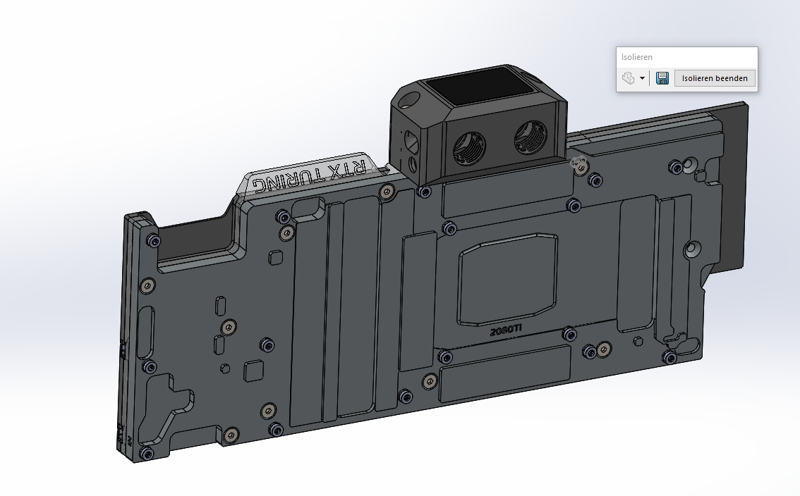

Zur Gigabyte-Thematik: Die Aussparung für den Stecker wird in die nächste Produktion aufgenommen und in ca. 2-3 Wochen verfügbar sein. Maximale Steckerhöhe 7,1mm - genau wie bei dem Stecker unten links.
»Stephan« hat folgendes Bild angehängt:

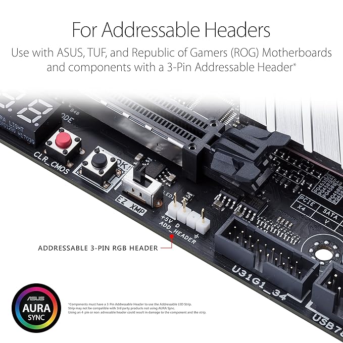

Nein. Dein Board hat analoge Ausgänge die die Farben RGB ausgeben. Damit haben alle LEDs die selbe Farbe.
Wir verwenden digitale addressierbare LEDs. Jede LED kann eine einzelne Farbe ausgeben die über einen seriellen Bus übertragen wird. Neuere Asus-Boards haben beide Ausgänge: Analog + Digital. Leider hat Asus für beide im Prinzip den gleichen Steckertyp verwendet.
Hier legt Asus ein Anschlusskabel bei das auf einen 3poligen in China als Standard ausgeprägten Steckertyp adaptiert. An diesen Stecker kann man mit dem Kabel den Strip anschließen.
Noch dazu werden die analogen über 12V mit Spannung versorgt, die digitalen mit +5V. Somit zerstört man beim Anschluss von 5V LEDs an einen analogen Ausgang diese.
Die "alten" analogen Strips werden nach unserer Einschätzung in nächster Zeit immer mehr durch digitale LEDs ersetzt werden. Daher setzten wir nur noch RGBpx ein.
So sieht das bei Asus aus, MSI ist praktisch identisch:
https://images-na.ssl-images-amazon.com/…2eL._SX679_.jpg
