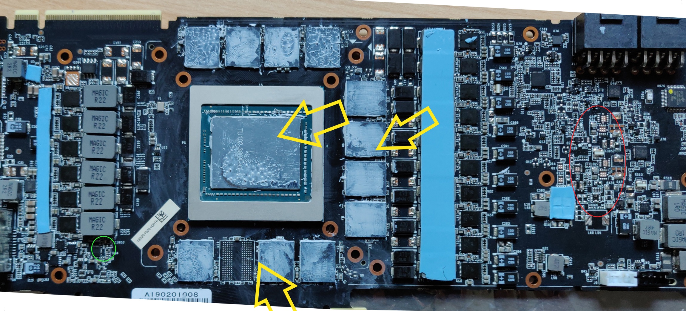

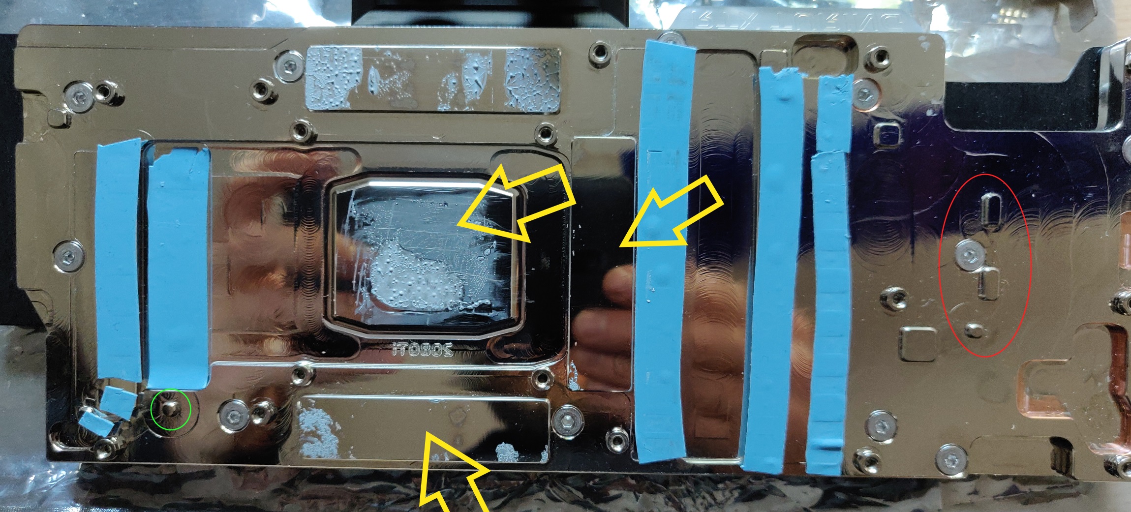

Also habe ich die Karte wieder demontiert. Das was zum Vorschein kam, ist tatsächlich besorgniserregend. Ich habe Fotos gemacht, einmal von der Platine und einmal vom Kühler. Ich habe eines der Bilder gespiegelt und durch verschieben/verzerren versucht es möglichst Deckungsgleich zum anderen zu bekommen, so dass man genau sieht, was auf was zum liegen kommen sollte:
Man sieht sofort dass nicht nur ein großer Teil der GPU selbst keinen Kontakt mit dem Kühlkörper hatte sondern auch einzelne RAMs praktisch völlig ungekühlt waren. Und das obwohl die Schrauben wirklich grenzwertig stark angezogen waren!
Außerdem sieht man einige Diskrepanzen zwischen dem Board und dem Kühler. Ich hab in den Bildern einen Bereich rot markiert, wo laut Kühlerprofil und auch Handbuch Bauteile sein sollten, aber de Fakto auf dem Board keine sind (zumindest keine, die sich kühlen ließen). Grün markiert habe ich einen auf dem Kühler sehr deutlich hervorstehende "Dorn", der auch auf ein Bauteil zu liegen kommt, aber im Handbuch gar nicht markiert ist.

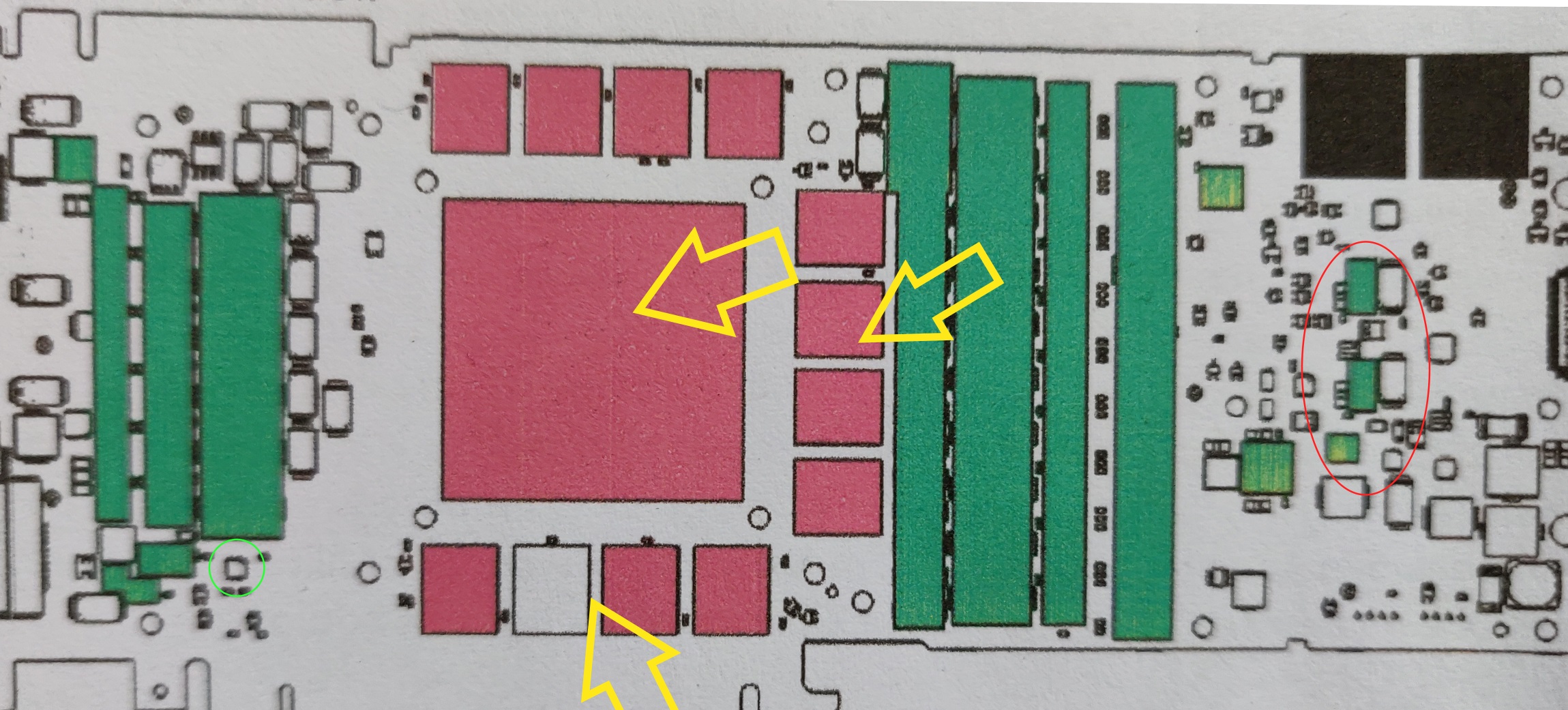

Hier die Zeichnung aus dem Handbuch, ebenfalls weitestgehend deckungsgleich mit den Bildern oben:
All diese Diskrepanzen gehen für mich nicht auf. Zwar wird meine Gainward Phoenix GS auch in dem Link von RedBull in seinem Posting eben als Referenzboard aufgeführt, aber entweder das stimmt nicht, es gibt vielleicht eine neue Revision des Refboards oder AquaComputer hat was falsch gemacht. Oder ich beginne zu träumen.
Jedenfalls passt der Kühler nicht und ich habe wieder den Originalkühler montiert. Was ich jetzt machen werde, weiß ich noch nicht. Zufriedenstellend ist die Situation jedenfalls überhaupt nicht!

Einen Abdruck-Test sollte man möglichst immer machen - gerade wenn es bereits bekannt ist das Probleme bestehen können.
Wir haben den Kühler nicht montiert, da wir dies bei Kundenkarten nicht machen. Geprüft und dann angepasst wurde der Bereich der Spulen und die Stecker. Eine komplette Vermessung war in der Kürze der Zeit nicht möglich.
Ich kann dies gerne mit etwas mehr Zeit gerne noch einmal anbieten - dann finden wir sicher das Problem. So kann die Karte nicht betrieben werden.
Ziemlich sicher gibt es bei dieser Version von Gainward noch weitere Abweichungen.

Was eigenartig bei dir ist, der Anpressdruck ist ja an den meisten Stellen zu gering, nicht nur dort wo ein Bauteil im Weg sein könnte. Da kommt mir direkt der folgende Gedanke:
Kannst du ausschließen, dass du falsche (zu lange) Schrauben verwendest? Mal probiert diese so in den Kühler ohne PCB zu schrauben? Passen die vollständig hinein?
Die Abstandshalter, in die du die Schrauben schraubst, sind die alle vollständig eingeschraubt?
In deinem rot markierten Bereich lässt GW/Palit ein paar Bauteile weg, das ist aber kein Problem. Ich habe dort direkt die Pads weggelassen.
Nebenbei bemerkt, du verwendest zu wenig Wärmeleitpaste. Du hast ein Pad auf dem Bild vergessen, aber vermutlich ist es dir nur heruntergefallen.
