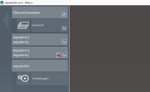

Sonntag, 17. Juli 2011, 15:20
Ich habe seit der Installation der USB 3.0 Erweiterungskarte das Problem dass ich angeblich 2 Aquaeros habe, aber nur ein Reiter funktioniert wie man sehen kann!?

Sonntag, 17. Juli 2011, 16:36
da das gerät jaezt an einem root hub hängt, musst du das eine löschen. In den einstellungen einfach löschen.

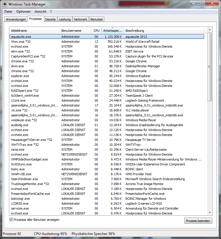

Habe da ein kleines Problem mit der Suite Beta 5 das passiert wenn die Suite offen ist nichts großes eingestellt regel damit nur Lüfter
multisaft
Sonntag, 17. Juli 2011, 19:05
Mach Dir 16GB rein dann macht das nix aus :P
BTW meine braucht auch ca 900MB allerdings habe ich auch alle regler lass ich 60 minuten loggen. eventuell liegts daran.
Dieser Beitrag wurde bereits 1 mal editiert, zuletzt von »multisaft« (17. Juli 2011, 19:06)
DukeX2
Sonntag, 17. Juli 2011, 19:12
Bei mir zeigt der Taskmanager nur 55000k an und ja ich hab 16GB :D

Sonntag, 17. Juli 2011, 19:58
Danke Sebastian, hat funktioniert.
