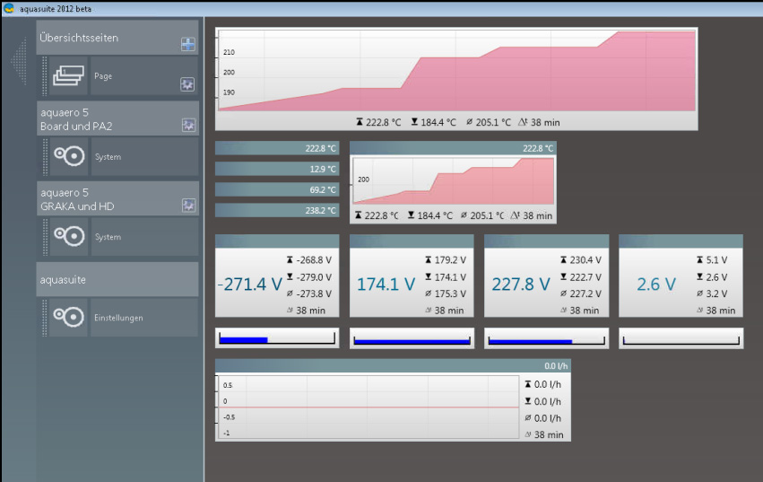

Hm, mein Problem ist dass ich schon gar keine Regler sehen kann.
Keine Untermenues, nix.
Egal ob mit oder Adminstart.
D.h. vorhin konnte ich die Suite nur noch ohne Adminrechte starten. Rechtsklick und als Admin starten führte zu einem Crash. Ging komischerweise gestern noch.
Dafür habe ich geniale Temperatur- und Voltangaben. :D Hoffe dass sich dass nach dem Flashen normalisiert.
Komme erst am Montag wieder an meine Kiste. Werde dann mal eines von den zwei AE abzustöpseln.

Samstag, 21. Mai 2011, 09:52
Du kannst die aquasuite erst benutzen wenn du auf die Firmware 1011 unter System aktualtisiert ist. Vorher nicht. Da zeigen alle Sensoren nur unsinn an, da die aquasuite FW 1011 vorraussetzt.
Also: nur 1 AE anschließen, als Admin starten, gerät vorher über das menü auf werkseinstellungen zurücksetzten, Firmware aktualisieren anklicken.
Die aquasuite ist erst mit Firmware 1011 benutzbar.
