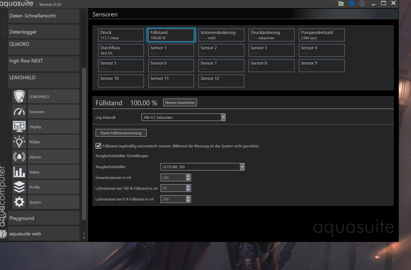

hast du die Einstellungen unter "Leakshield" -> Sensoren -> Fill Level geprüft?
Da kann man einstellen welchen Ausgleichbehälter man hat und welcher Wert als 100% und 0% zeigt werden soll.

Ja, habe ich kontrolliert. Steht der Ultitube 100 mit den Vorgegebenen Level dort. Sollte also passen. Siehe Anhang im Foto. Die Problematik geht mir ehrlich gesagt grad ziemlich auf den Geist

Wenn der Füllstand mit 100% angezeigt wird, so geht das LEAKSHIELD beim Test von einem zu geringen Luftvolumen aus.
Welches Kühlmittel setzt Du ein und welche Schläuche?
Möglich ist, dass Deine Membran nicht richtig durchlässig ist und der Druck daher zu schnell ansteigt. LEAKSHIELD würde in diesem Fall einen zu hohen Durchfluss messen.
Stell hier ansonsten mal einen Screenshot vom Druckverlauf rein. Dazu bitte von 0 auf 400 mbar pumpen lassen und anschließend ein Release durchführen. Anhand der Daten können wir sehen ob alles einwandfrei funktioniert.
