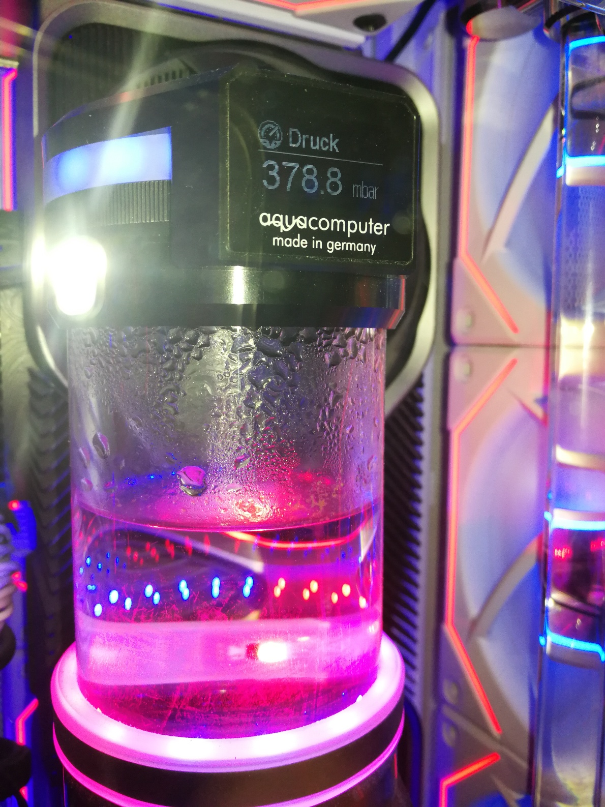

Sonntag, 29. März 2026, 12:18
ich vermute, dass das Problem durch Kondensation verursacht wird. Wenn sich das Wasser im Kreislauf erwärmt, steigt die Luftfeuchtigkeit im Reservoir. Wenn diese feuchte Luft mit kühleren Oberflächen im oberen Teil des Ausgleichsbehälters oder der Membran in Kontakt kommt, bilden sich kleine Wassertropfen.
Ich muss den LeakShield entfernen und die Membran etwa einmal pro Woche vorsichtig mit einem Mikrofasertuch trocknen, wenn ich das System so nutze, dass sich das Wasser aufheizt.
Jemand von Aquacomputer hat vorgeschlagen, die Schutzfolie auf der Membran zu lassen und es so auszuprobieren.
Eine andere Lösung, die ich in Betracht ziehe, ist das Wasservolumen zu reduzieren, damit mehr Platz an den Wänden des Ausgleichsbehälters bleibt, damit sich die Feuchtigkeit verteilen kann.
Allerdings wäre es besser, wenn jemand von Aquacomputer eine richtige Lösung für dieses Problem bereitstellen könnte.

Mr. Krabs
Montag, 30. März 2026, 13:27
Du kannst natürlich auch mehr Radifläche verbauen. Dann wird das Wasser nicht so warm
firefox_i
Montag, 30. März 2026, 14:12
Hey,
also wenn sich auf der Membran Wassertöpfchen bilden find ich das seltsam.
Rein bauchgefühltechnisch liegt die Ratze deutlich drunter und wenn ich den CoPiloten mit den Infos füttere "45 Grad warmes Wasser in einer PC-Wasserkühlung bei 750mbar" spuckt mir der dann eine realistische Größenordnung von "<1g/Tag" aus.
Bilden sich da echt schon Tropfen?

neuer Benutzername
Samstag, 11. April 2026, 01:17
Ich habe keine 750 mbar 8o sondern nur zwischen 370 und 450 mbar. Je nachdem wie warm es im Gehäuse oder Raum ist, umso geringer der Unterdruck ;)
Leakshield reagiert extrem empfindlich auf Temperaturänderungen und
Luftdruck. Wenn ich das Fenster öffne, sehe ich das gleich beim
Leakshield :thumbsup:
45
Grad warmes Wasser habe ich höchstens im Sommer wenn es im Zimmer auch
Richtung 40 Grad geht. Im Schnitt sind es zwischen 30° und 40°.
und ja - da bilden sich schon Tropfen :)
