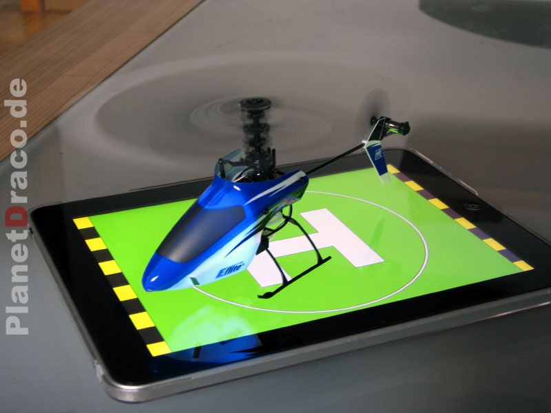

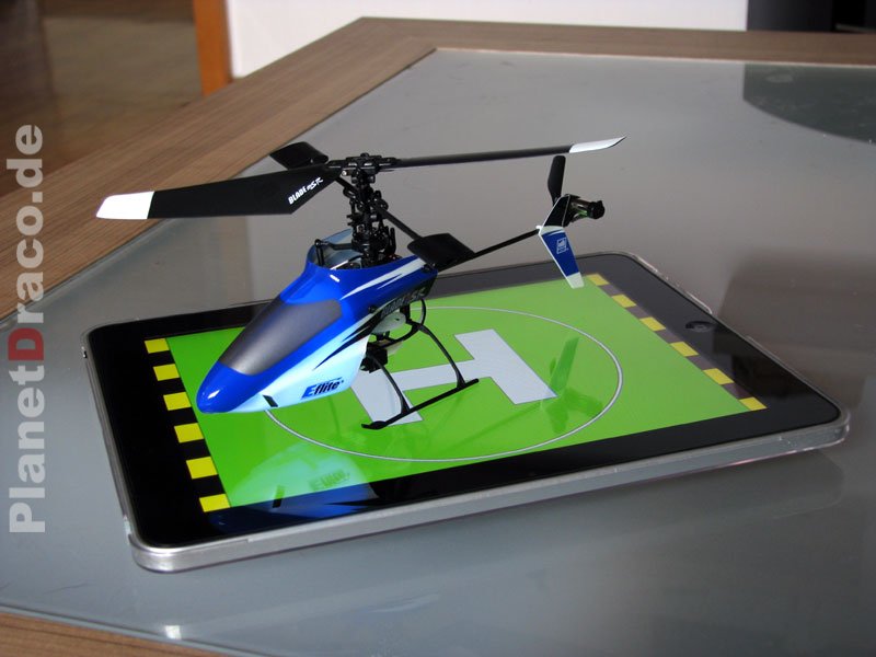

Ich hab schon des öfteren Helis gesteuert. Grundkenntnisse sind vorhanden, 3D Kunstflug dagegen nicht.
Der Rotordurchmesser beträgt unglaubliche 180mm und das Abfluggewicht liegt bei rund 28 Gramm. Mischer, Gyro und Taumelscheibe sind wie bei den "großen" auch vorhanden. Wer jetzt denkt, irgendwas stimmt da doch nicht, der hat vollkommen recht.
http://blademsr.eu/ :thumbup:

wuha ist der blade msr geil. er steht im schwebeflug in der luft, ist einfach zu steuern und bietet auf wunsch reserven via elektronik und kleinen umbauten nam rotor fur fortgeschrittene und outdoor. absolut zu empfehlen das ding. nur meine frau und mein hund können sich damit nicht anfreunden

@Draco...
super landeplatz XD

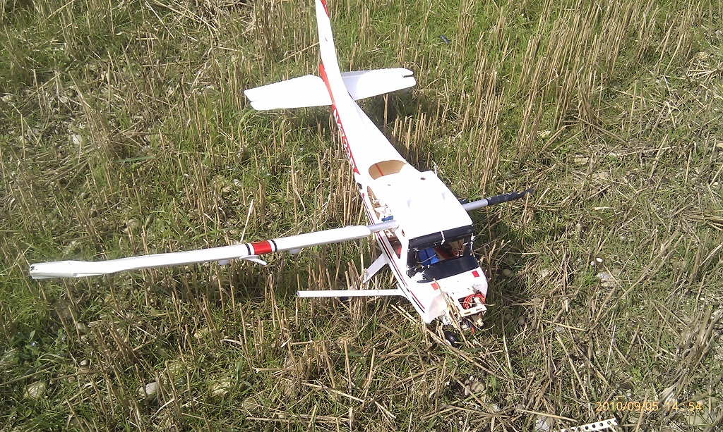

Leider ist am Wochenende meine - erst 6 Flüge alte - Cessna gestorben :(
Keinerlei Reaktion mehr auf Steuerbefehle -> aus ca. 60 Metern nach links abgetaucht und in den Boden - Rumpf matsch, Flächen unter der Folie nur noch Zahnstocher, Lipos gestorben, Motor hinüber, Servos im Eimer...

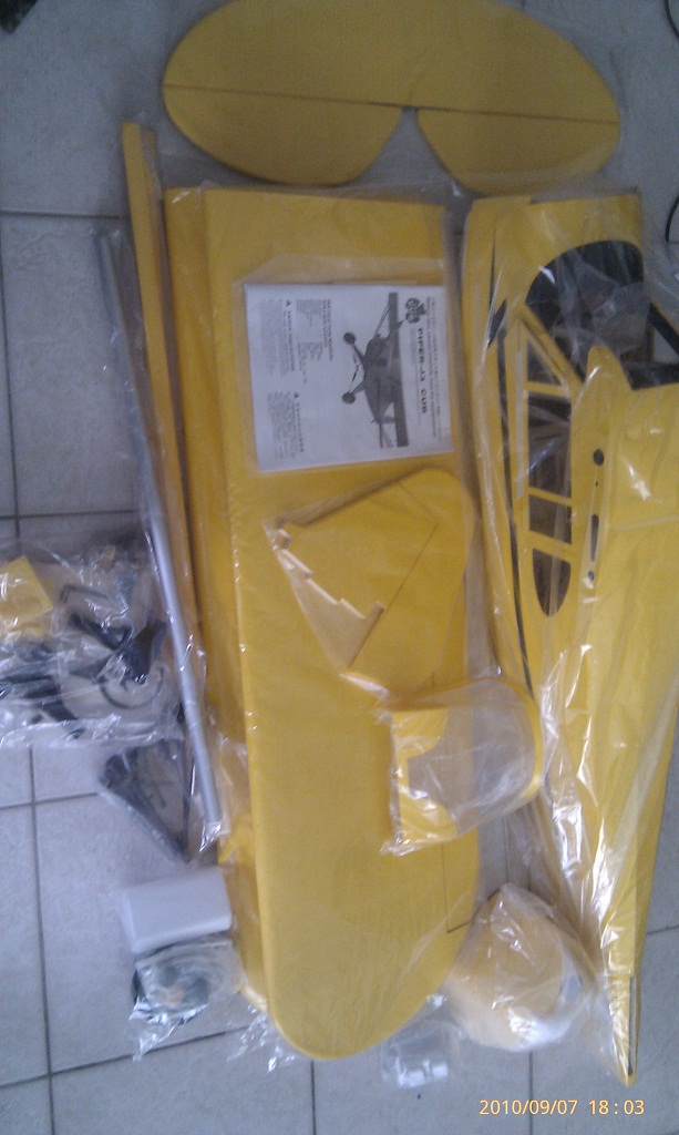

Nachdem ich aber eh mal etwas zum schleppen haben wollte, was auch ein Stückchen größer ist - aber noch in mein Auto passt - habe ich mich für die Piper von CMP mit 2,3 Metern entschieden.
Ich habe zwar in der kurzen Überlegungszeit relativ wenig bis gar keine Informationen bzw. Erfahrungsberichte über die Maschine gefunden aber habe mich bei dem Preis trotzdem mal getraut.
Nach der Herstellungsqualität der Cessna und deren Flugeigenschaften (die ich leider nur 6 Flüge genießen konnte :'( ) gehe ich mal davon aus, dass die Piper nicht schlechter fliegen wird!
Befeuert wird die Maschine mit 12s 5000er Lipos und einem C8085-170 vom Hobbyking.
Da sollte dann Leistung im Überschuss da sein (soll mit einer 20x10er Latte bei ca. 11 Kg Schub betrieben werden)
Am Dienstag ist der ARF Bausatz eingetrudelt:
Abflugfertig wird sie bei ca. 6,5 Kg liegen
Nachdem ich leider noch auf Servos, Regler, Motor warten muss konnte ich am Rumpf bisher nicht viel machen...

@Jogibär: Ich fliege 2,4 Ghz Spektrum... Ist ne DX6i
Absturzursache ist leider immernoch unklar - wobei wir es auf zwei Dinge eingrenzen konnten:
1. BEC des Reglers ausgestiegen
2. fehlender Satellit am Empfänger (wobei das die unwahrscheinlichere Variante ist weil ich an dem Tag schon weiter weg war - wobei das bei Funk ja nicht viel zu sagen hat...)
Wenn doch Punkt 2, dann wäre es Eigenverschulden. Ich hatte es einfach vergessen den wieder anzustöpseln, nachdem ich den Empfänger an dem Tag mehrfach aus und eingebaut hatte... :(

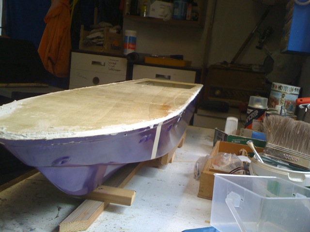

so,
habe gestern an meiner yacht weitergebastelt,
wollte einfach mal nen bild reinstellen :D
nachdem ich das deck gestern mit epoxy an den rumpfgeklebt habe, habe ich dann später das ganze noch verspachtelt.
heute werd ich das ganze noch schleifen und neu lackieren.
stellt sich nur noch die frage nach der farbe.... klassisches schwarz?
rumpf und deck?
