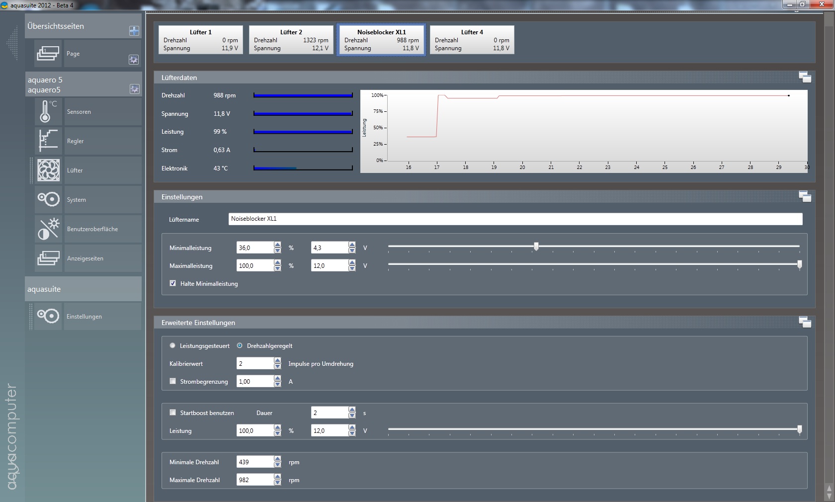

Hallo, ich habe das Aquaero XT und habe das Problem bei meinem Noiseblocker XL1 Lüftern.. aber auch bei anderen drehzahlgeregelten Lüftern, das ich den Lüfter auf Minimalleistung mit dem Button "Halte Minimalleistung" laufen lassen möchte, dies tut er aber nicht und läuft statt mit 36,0 % mit 100 %.
Woran liegt das oder hab ich ein Denk fehler?
Gruß Dany
[attach]2135[/attach]
Gruß Dany
Zeig mal deine Reglereinstellungen. Ich gehe einfach mal davon aus das dort 100% vorgegeben sind :-) Darüber bin ich auch schonmal gestolpert.
