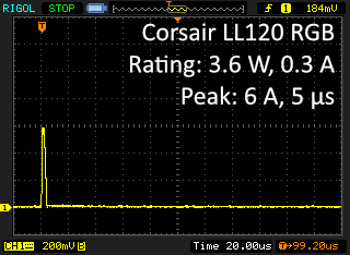

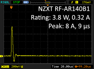

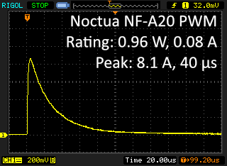

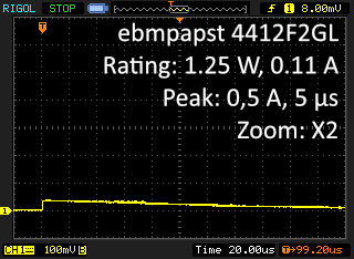

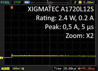

Wir haben das vermeindliche Problem mit dem Kurzschluss am Lüfterausgang wenn man mehrere Noctua NF-A20 anschließt analysiert.
Die D5 NEXT arbeitet vollständig innerhalb Ihrer Spezifikationen und schaltet den Lüfterausgang ab weil zu lange zu viel Strom fließt.
Der Lüfter Noctua NF-A20 PWM nimmt beim Anlaufen (Spannungsversorgung 12V) sehr viel mehr Energie als die anderen getesteten Lüfter auf.
Wenn man aber mehrere Lüfter parallel an einem Ausgang betreibt addieren sich die Energiemengen und die Zeit der hohen Stromaufnahme wird länger.
Im Klartext: Der Noctua NF-A20 PWM nimmt kurzzeitig 8A auf - ein einzelner Lüfter! Bei 8 Stück ergeben sich noch ganz andere Ströme und längere Zeiten. Dies ist von einem Kurzschluss für unsere Elektronik nicht zu unterscheiden und wir schalten dann einfach zur Sicherheit den Ausgang aus.
Dies zum Hintergrund. Dieser Lüfter stellt eine absolute Ausnahme aller getesteten Lüfter dar. Normalerweise sollte man niemals Probleme mit dem Lüfterausgang haben.
Alle anderen getesteten Lüfter hatten eine zum Teil deutlich höhere Nennleistung. Die Anlaufströme und die Energiemengen waren aber immer erheblich unter der Leistungsaufnahme des NF-A20 PWM.
Andere getestete Lüfter haben so geringe Anlaufströme gehabt, dass es kaum möglich war diese sinvoll zu messen.
Die folgenden Gafiken stellen die Stromaufnahme direkt beim Einschalten des Lüfters dar.
Die Fläche unter der Kurve ist mit der Energiemenge gleichzusetzen.
Uns ist bewusst, dass wir hier SEHR kurze Zeiträume auswerten, diese sind aber notwendig um einen sinvollen Schutz der Elektronik zu gewährleisten.
Wenn viele Lüfter dieses Typs verwendet werden sollen, müssen diese entweder extern mit 12V versorgt werden und nur noch Tachosignal und PWM Steuersignal an der Pumpe angeschlossen werden.
Oder Alternativ müssen die Lüfter auf mehrere Ausgänge verteilt werden um die Maximallast zu senken.
Das ist die Stromaufnahme beim einschalten des NF-A20 Lüfters:
Das sind unsere Vergleichslüfter:
Selbst vom NZXT Lüfter müsste man mindestens 6 Lüfter anschließen um auf die gleiche Energiemenge EINES NF-20 Lüfters zu kommen.
