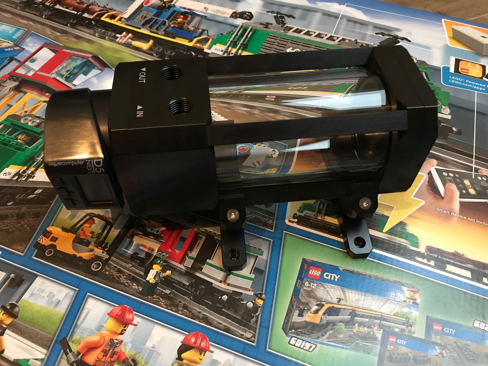

Ob D5 NEXT mit HEATKILLER® Tube 150 D5 kompatibel ist?
Samstag, 24. November 2018, 13:45
Hallo!
Ja.
arcDaniel
Samstag, 24. November 2018, 13:57
Hier ein Foto
»arcDaniel« hat folgende Datei angehängt:
  • IMG_1031.jpg (688,62 kB - 1 646 mal heruntergeladen - zuletzt: Gestern, 06:05)
Dieser Beitrag wurde bereits 1 mal editiert, zuletzt von »arcDaniel« (24. November 2018, 13:59)

Shoggy, arcDaniel, danke!
