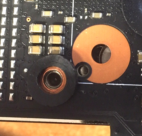

Ich habe die RAMs dünn bestrichen (schreibt ihr ja selbst so in der Anleitung). Die Kleckstechnik mag ich persönlich nicht so. Je nach Anpresswinkel kann sich das sonst schlechter verteilen.
Auf die innen liegenden RAMs habe ich extra minimal mehr WLP aufgebracht, weil ich die Nachteile schon bei vielen Kühlern der letzten Generationen von euch kenne. Hat leider trotzdem nicht gereicht. Die WLP drückt sich ja einfach raus. Selbst wenn ich viel zu viel aufgebracht hätte, das wäre nicht das Problem gewesen.
Ich hatte den Kühler zuerst ohne Backplate (die ja erst nachgeliefert wurde) laufen. Nach der Montage habe ich mir dann gleich gedacht, da sollten besser wieder Pads hinten dran. Und so war es dann auch. Ich habe leider keine Bilder davon gemacht.
Ebenso keine von dem einen Backplate-Abstandshalter. Der Kühler / die Platte sitzt ja nicht bei jedem 100% genau mittig in den Bohrungen. Ein bisschen Spiel hat man zwangsweise durch die zu großen Löcher des PCBs. Das hätte bei mir an dem SMD in deinem Bild (I024580D2.jpg) links oben leicht aufgelegen. Leider kann ich da so kein Pic von machen. Müsste die Karte aus dem Kreislauf nehmen. Soll jetzt nicht heißen, dass da gleich was kaputt geht. Mir war das nur zu unsicher und ich habe die lieber mal gerade angeschnitten.
Das Kühler leicht Spiel auf dem PCB haben sieht man auch an meiner Zotac Karte die ich so bekommen habe:
Der war durch die Toleranzen an den Löchern leicht schief verschraubt und dadurch lag ein Bauteil am Rahmen auf und wurde gequetscht.

Ich habe erneut schlechte Neuigkeiten. Mein Kühler war minimal undicht am Terminal. Ich habe auch schnell den Grund gefunden: Das Acrylteil ist bei mir etwas schief auf der Nickel Bodenplatte verschraubt. Die Bodenplatte (rot markiert) steht hier leicht hervor:
Und dadurch drückt das viel höhere Terminal in erster Linie auf die Bodenplatte und nicht das Acrylteil darunter, wo auch die Dichtungen sitzen. Man sieht auf dem Bild noch etwas Wasser am Acryl und den Schrauben. Ich habe die jetzt noch fester angeknallt als sie ohnehin schon waren und hoffe das ist dicht.
Links am Ende (Richtung Blende) sitzen die bündig, rechts steht es gut was über:
Ich hab allerdings wenig Lust das alles wieder zu zerlegen und auszurichten (falls das überhaupt was bringt). Hoffe einfach mal, dass das nun dicht bleibt.
Ein Glück konnte so zumindest nichts ans PCB kommen. Prüft das bei euch am besten vor dem Umbau. Problem besteht aber nur bei den höheren Terminals (Vision und aktiv mit Heatpipe). Das standard Terminal ist ja viel niedriger und kann gar nicht auf der Bodenplatte aufliegen.
