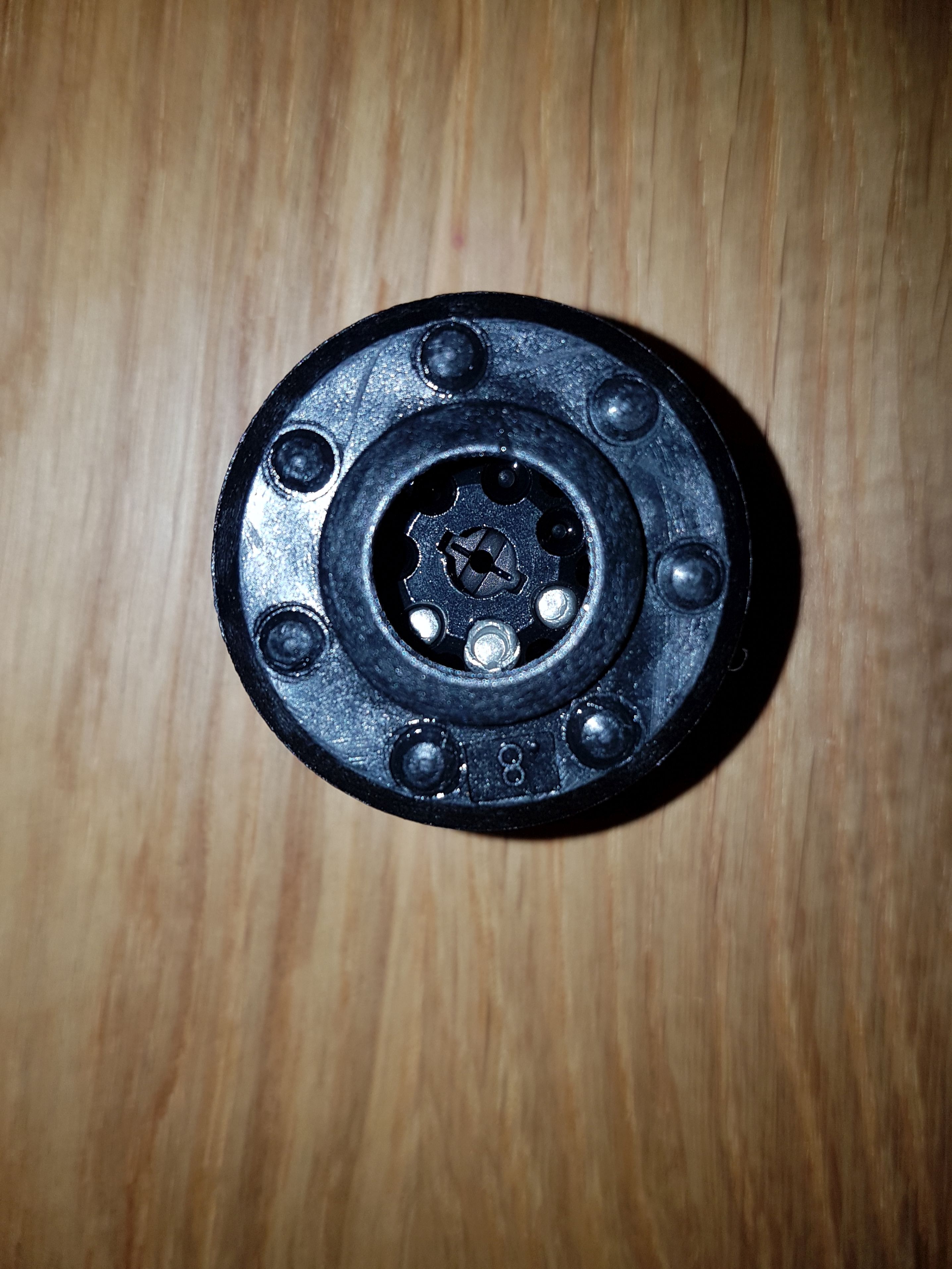

Ich habe nun meine D5 NEXT diese Woche erhalten.Dabei ist mir aufgefallen, das wie man auf dem Bild sehen kann "nur 3" Metall Stifte drin sind.
Ist das so richtig oder oder habe ich einen fehlerhaft Pumpen Kopf erhalten?

Die Metallstifte dienen dazu, Unwuchten zu beseitigen. Vergleichbar mit den Auswuchten von Autoreifen.
