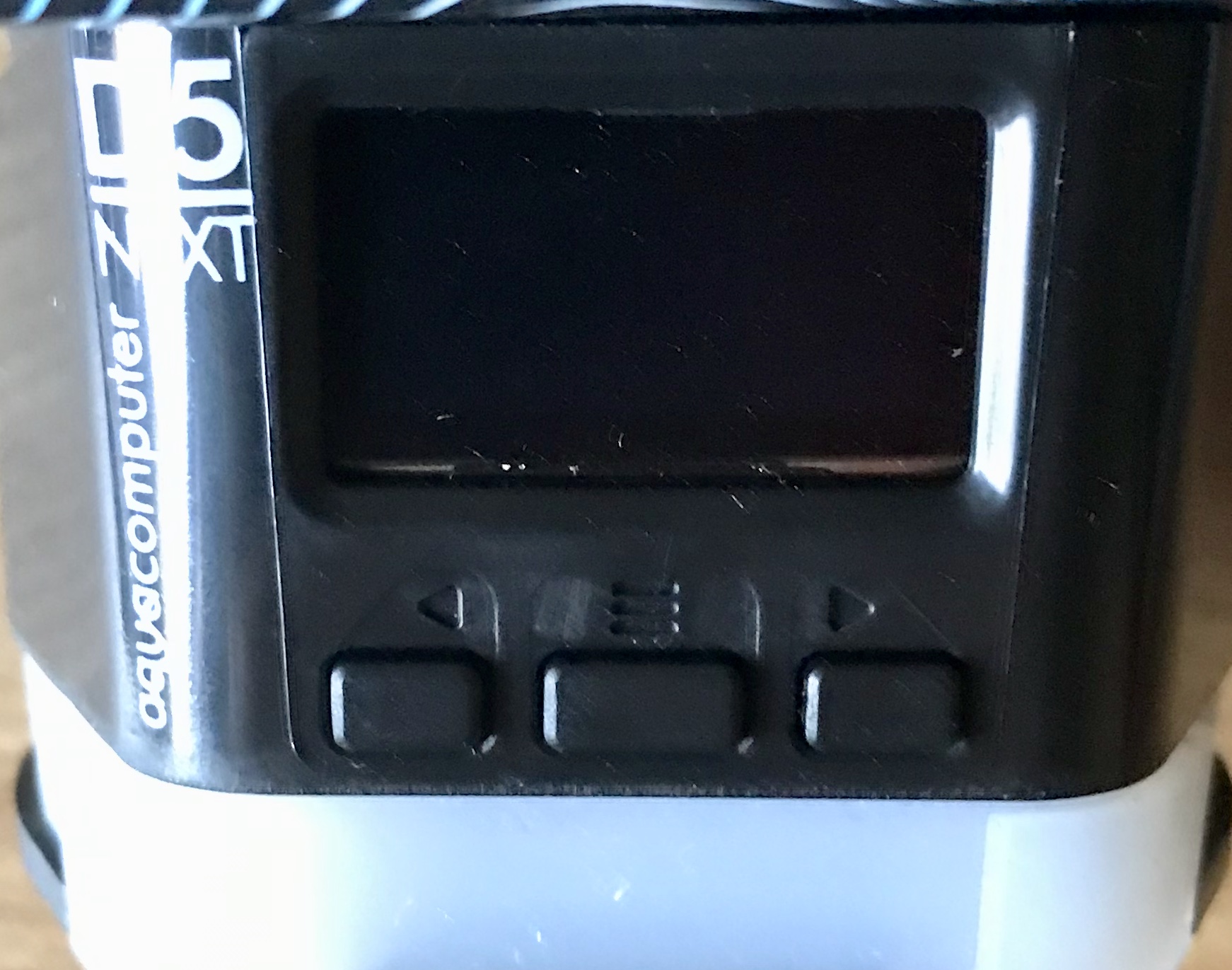

Ich habe eine D5 Next zurückgeschickt, da das Display nicht richtig sitzt - siehe Foto. Beim neuen Artikel ist das aber auch so! Ist das normal / bei Euch auch so?
Dieser Beitrag wurde bereits 1 mal editiert, zuletzt von »UdoG« (31. August 2019, 15:00)
WallaceTX
Dienstag, 3. September 2019, 08:26
Ich hatte das Problem nicht.
Wo hast du die Pumpe gekauft?
Hier bei Aquacomputer direkt?
UdoG
Dienstag, 3. September 2019, 08:58
Nein, einmal bei Caseking und bei Aquatuning. Vielleicht ist nur eine bestimmte Charge betroffen?
In einem anderen Forum haben auch schon Personen bestätigt, dass dies bei ihnen so ist.
Mittwoch, 4. September 2019, 14:36
Ist die Verriegelung des Displays richtig eingesteckt (kleines Kunststoffteil zum runden Pumpengehäuse)? Wenn nicht, dann einmal richtig einstecken.
Sollte natürlich nicht sein.
