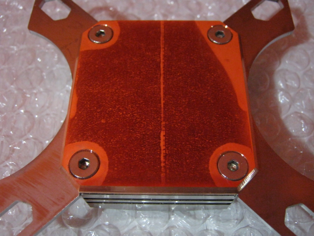

mastaplana
Merkwürdige Farbgebung der Bodenplatte
Montag, 3. Januar 2011, 00:37
Ich habe heute meinen neu erworbenen Kryos XT begutachtet.
Nach entfernen der Schutzfolie am Unterboden vom Kühler, ist
mir sofort diese merkwürdige Farbgebung aufgefallen.
Normal müsste das Kupfer der Bodenplatte doch überall so hell sein wie am
Rand um die Schrauben.
Habe ich ein Montagsteil bekommen?
»mastaplana« hat folgendes Bild angehängt:
Weihnachts-Shoggy
Montag, 3. Januar 2011, 08:59
Das hängt mit dem Schutzaufkleber selbst zusammen. Außer das es natürlich optisch nicht schön aussieht hat dies keinerlei Einfluss auf die Kühlleistung. Wenn man das Kupfer wieder blank bekommen will müsste man es leicht polieren, wodurch es jedoch selbst mit Watte direkt Kratzer bekommen würde da die Oberfläche bereits spiegelglatt ist.
