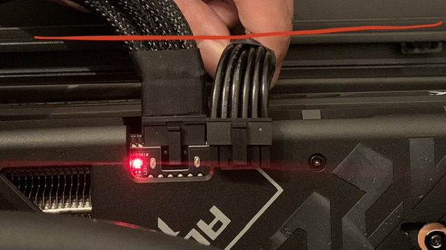

Breite ist 133mm+25mm = 158mm
EKWB hatte 154mm und war bis aus 2-3mm an das seitliche Glas gekommen
dann bekommst du auch nicht das Stromkabel in die Karte ohne den Stecker zu überlasten. Egal wie klein oder wo das Terminal sitzt.
nebuchadnezza
Donnerstag, 10. November 2022, 08:54
Mit dem Nvidia-Kraken nicht. Mit dem (noch nicht eingebauten) Be-Quiet Kabel passt es gerade so. Die Biegung beginnt ca. 1cm hinter dem Stecker - habe beim Biegen darauf geachtet, keine Kraft vor 1cm anzuwenden und auch die Krimp-Stecker sind noch vollständig im Stecker verblieben. Schön ist das nicht, aber geht grade so.

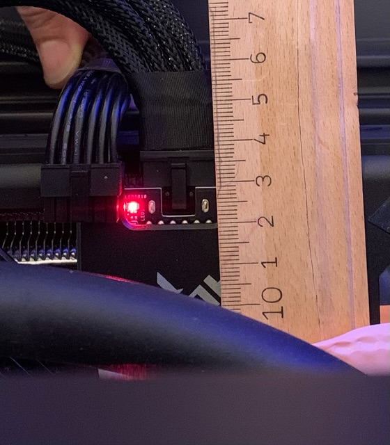

Donnerstag, 10. November 2022, 09:38
Ich verstehe das nicht.
Der full-cover kühler kann eigentlich nicht weit über die Karte ragen, weil man sonst das Stromkabel nicht mehr (vernünftig) ein/aus stecken kann, dehalb würde ich hier mal von zusätzlichen ~2-3mm ausgehen.
Das Terminal selbst ist 25mm tief, also macht die AC Lösung die Karte ~27mm (max 28mm) tiefer als luftgekühlt.
Der gezeigte Kabel-Knick ist doch niemals kleiner als 28mm?
nebuchadnezza
Donnerstag, 10. November 2022, 11:00
Laut Bild von AC ist der Kühler 133mm. Auf meinem Foto ist der Zollstock bündig mit dem Ende des PCB hinten am Motherboard und ergibt zirka 129mm bis zum Stecker. Der Stecker ist wiederum etwas nach innen versetzt, wie man hier https://tinhte.vn/thread/ada-lovelace-co…t-cuoi.3580108/ erkennen kann.
Laut Lian Li ist beim O11D Evo die maximale CPU Kühler Höhe 168mm. Das, jedoch ist (glaube ich) direkt vom Motherboard aus gemessen und daher kommt auf die 129mm noch die PCIe Slot Höhe usw. dazu. Im Endeffekt ist es halt so, dass irgendwie jeder ein andres Maß angibt…Asus, AC, EK, Bykski, Lian Li.
Nimmt man die 168mm von Lian Li und die 172mm von AC dann passt es eben schon mal nicht.
Nimmt man meine 129mm plus meinen Stecker mit circa 28mm dann kommt auf 157mm und aus Erfahrung mit dem Strix 3090 EK Block (154mm plus 2-3mm Luft) passt es eben genau.
EKWB geben ihren 4090 Block mit 153mm ohne PCIe an - Aquacomputer ihren mit 133+25mm gemessen ohne PCIe ab der vermutlich selben Stelle => gesamt also 158mm. Wenn nun der 4090 EKWB Block gleich gemessen wurde ist er 1mm kleiner als der Vorgänger und der AC 4090 Block 4mm breiter. Das passt halt dann grade so nicht.
Im Endeffekt weiß ich das der 3090 Block von EKWB mit 154mm circa 2-3mm Luft hatte. Weiters sehe ich, dass das BeQuiet Kabel auch mit geschlossener Scheibe passen wird/sollte, da der Stecker leicht nach Innen am PCB versetzt ist.
Somit passt der Eine um 2-3mm und der Andere dann eben um 1mm nicht. Schade…

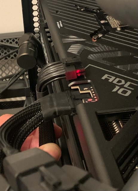

EDIT:
Nicht vom Winkel des Fotos täuschen lassen. Das Kabel passt und läuft parallel genau an der „imaginären“ Glasscheibe runter. Ist nur durch den Winkel des Fotos der Eindruck, dass es oben passen „könnte“ und unten aber aus dem Gehäuse läuft…
»nebuchadnezza« hat folgende Datei angehängt:
Dieser Beitrag wurde bereits 2 mal editiert, zuletzt von »nebuchadnezza« (10. November 2022, 11:09)

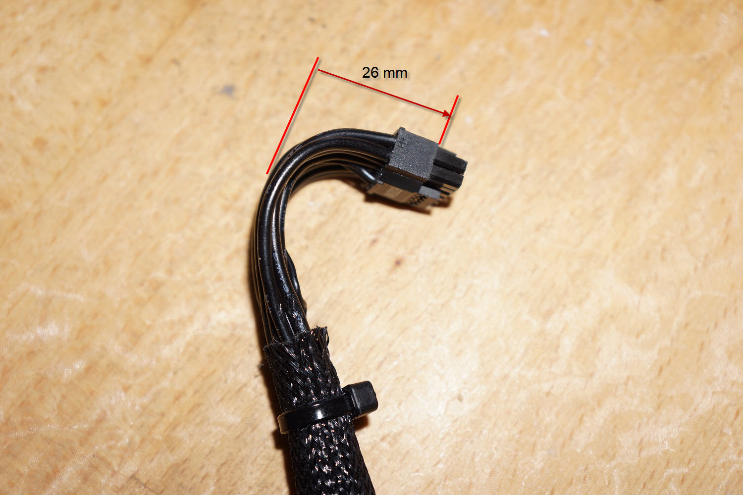

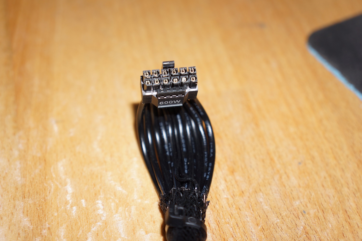

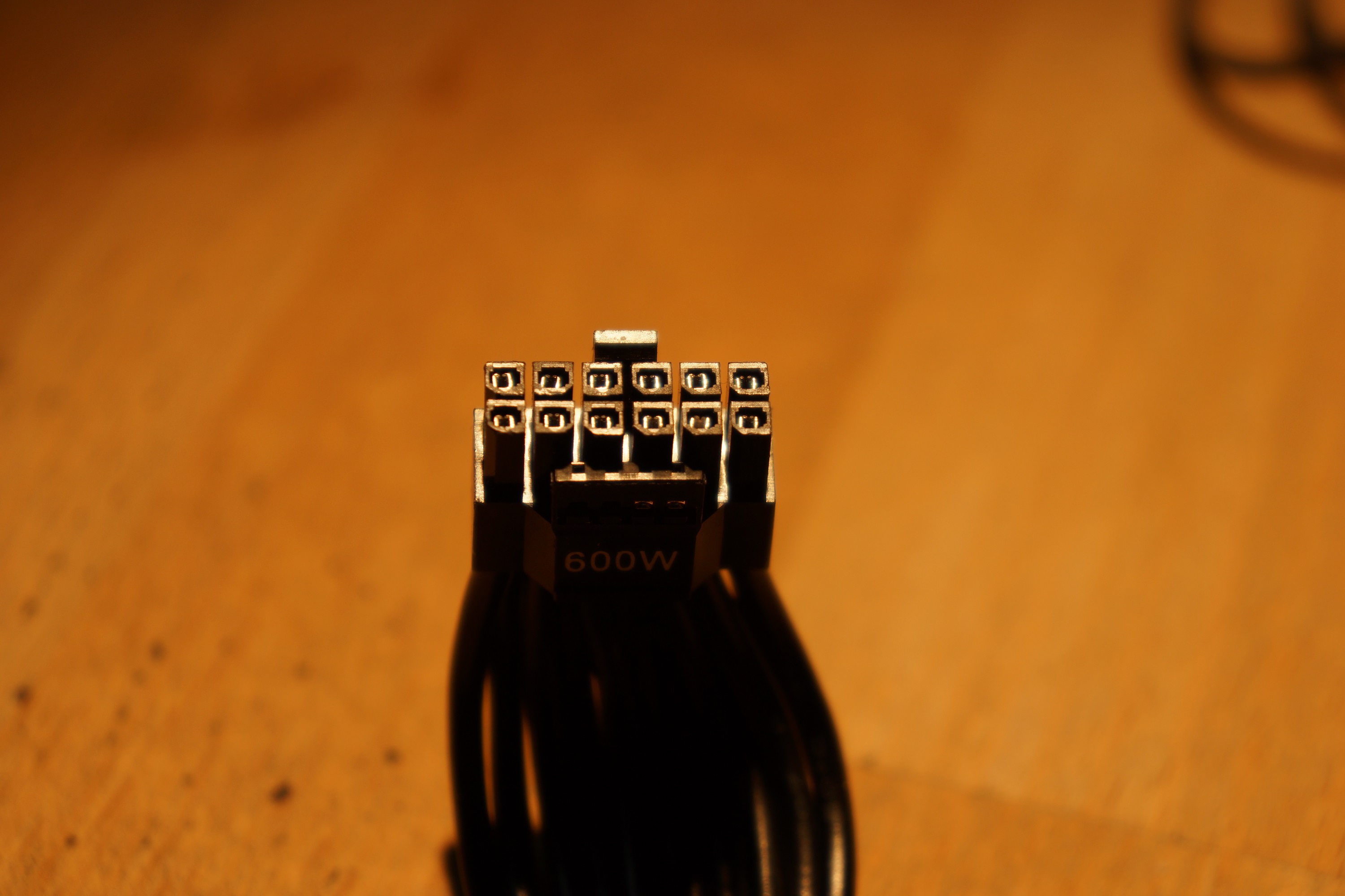

Bequiet 12 Vh Dingsda-Kabel betreffend :
Ich hab mal Schrumpfschlauch und Kabelbinder entfernt !
Resultat ist das damit die Möglichkeit besteht die Kabel nebeneinander zu legen was ein stauchen und strecken im Biegeradius und damit ein herausziehen des Pins aus dem Stecker vermeidet.
Den auf den Photos vorhandenen Kabelbinder hab ich nachher wieder angebracht um das Sleeve zu fixieren - aber nur leicht zugezogen ..
Was kurz über dem Sleeve aussieht wie ein eingeschnittenes Kabel ist eine Spiegelung verursacht durch Abdrücke des Sleeves in der Isolierung durch festes Anziehen des Kabelbinders.
»Ecodrive« hat folgende Dateien angehängt:
  • DSC01257.JPG (218,69 kB - 239 mal heruntergeladen - zuletzt: 3. Oktober 2026, 11:30)
  • DSC01256.JPG (327,67 kB - 200 mal heruntergeladen - zuletzt: 30. September 2026, 22:12)
Dieser Beitrag wurde bereits 1 mal editiert, zuletzt von »Ecodrive« (10. November 2022, 12:17)

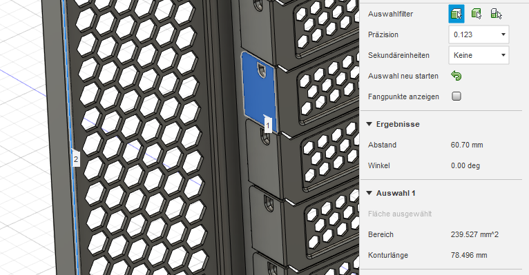

Ich habe mit das 3D Model from O11 EVO mal angesehen. Du hast von der Oberkante Slotlbende 60mm bis zum Seitenteil. Der Stecker beginnt 35mm oberhalb, bleiben also exakt 25mm bis zur Gehäusewand - aber incl. dem Stecker!! Du musst die Kabel auf 15mm abbiegen!
Für einen Nvidia-Adapter in jedem Fall zu wenig (min. 35mm) für beQuiet kann ich es Dir nicht sagen, aber ich würde es nicht tun.Das kann gründlich ins Auge gehen, wenn die nicht ohne Spannung vollfächig kontkatieren können.
Ich würde auch niemals einen anderen Stecker als den Nvidia-Adapter verwenden. Ansonsten könnte beim O11 gerade exakt der Cable Mod Adapter gehen. Von denen habe ich aber noch keine 3D Daten bekommen.

überlege Dir genau ob du das kabel wirklich noch verwenden willst.
Durch die Biegeaktion an den Kabeln werden die Pins nie wieder richtig im Stecker der GPU sitzen. Dann fließt über die anderen Pins mehr Strom und der Rest der geschichte ist bereits gut dokumentiert.
Mir wäre die 2000EUR GPU zu schade um das zu riskieren.
Sicher?
Ecodrive
Donnerstag, 10. November 2022, 20:18

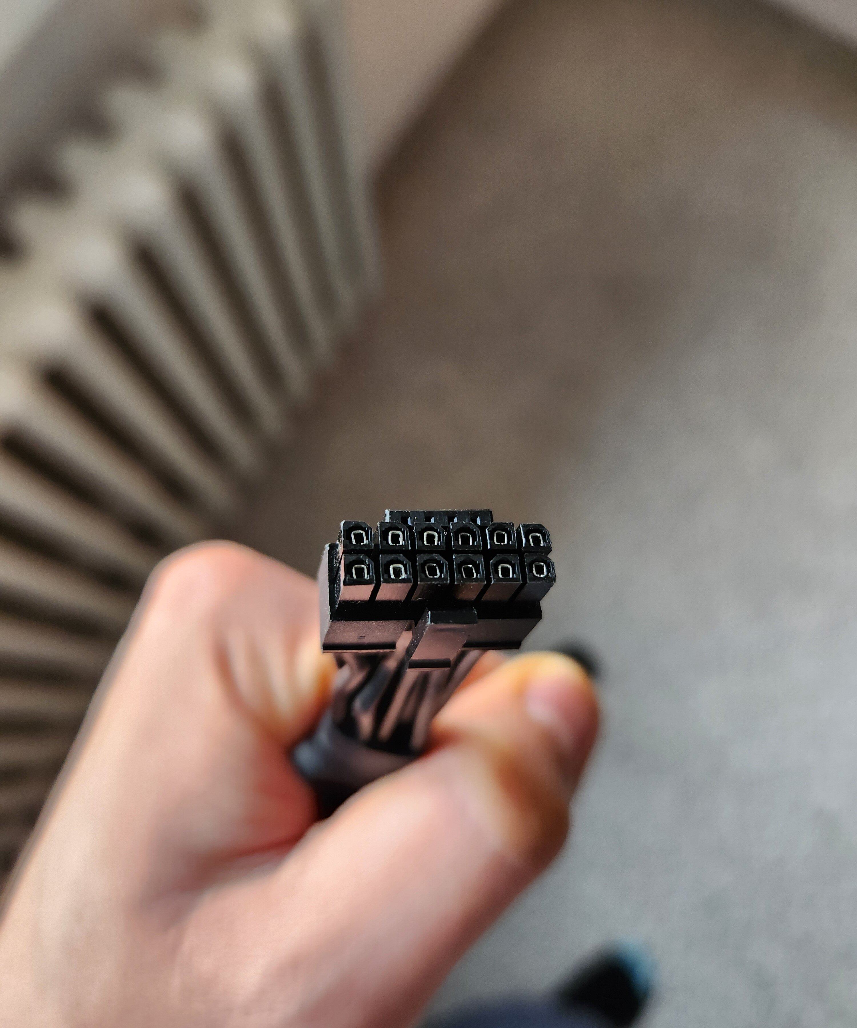

Hey Sebastian,
die Pins sitzen genau da wo sie vorher auch gesessen haben. Mag sein das sich ein oder zwei ein wenig verdreht haben, aber das Spiel ist bei allen Pins vorhanden.
Und das was aussieht wie eine angeritzte Isolierung : Ich hab das auch erst auf dem Photo gesehen und daraufhin das Kabel genau gecheckt !
Das Sleeve wird durch den Kabelbinder so massiv in die Isolierung gedrückt das sich solche Vertiefungen ergeben.
Das sind Reflexe vom Blitzlicht in diesen Vertiefungen, aber die Isolierung ist in Ordnung.
Das Bild ist nochmal eine Vergrößerung der Pins .
Ich seh keinen Unterschied zu vorher ..
Ich erwarte in ein paar Tagen ein zweites Adapter von BeQuiet, dann stell ich mal Vergleichsphoto ein .
Oder nimm das untere der beiden Photos, das ist auch ein originales
