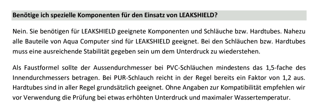

Mr. Krabs
Samstag, 17. Juni 2023, 14:09
Siehe Leakshield FAQ

Marauder1981
Freitag, 23. Juni 2023, 15:44
diese implizierte Aussage hilft mir leider auch nicht zu 100% weiter.
Trotzdem danke für die Mühe.
Ich meine mal irgendwo (evtl. PCGames Forum) einen Kommentar von einem A-C Mitarbeiter gesehen zu haben, der mitteilte das es in Zukunft sowohl geeignete EPDM als auch PVC Schläuche (16/10) für das Leakshield im Shop geben würde.
Da dies jedoch bereits 2021 war, frage ich mich ob der schwarze EPDM 16/10 Schlauch der besagte ist, oder nicht.
Schwarz sieht einfach besser aus, weshalb ich ungerne auf PVC oder PUR wechseln würde. Vielleicht kommt ja nochmal ein Mod hier vorbei und kann dazu was sagen. ;)

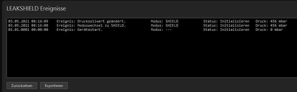

Crackpot
Donnerstag, 18. Januar 2024, 09:29
Moin,
ich hätt da mal ne Frage. Protokolliert das LS im Standby weiter? Weil, wenn ich den PC wieder einschalte und in der Aquasuite schaue, sieht das bei mir so aus:
Ich hätte jetzt gehofft/erwartet, dass ich die Daten während dem Standby (PC aus) ebenfalls auswerten kann oder liest Aquasuite nur zur Laufzeit die Daten? Dann wundert mich, warum Zeit/Datum resetet wird.
Anders gefragt, gibt es eine Möglichkeit an die Daten ranzukommen, was das LS während der "PC aus Phase" gemacht hat?
EDIT: vermutlich wird aber auch die Stromzufuhr beim Power On kurz unterbrochen, dass muss ich mal vor Ort checken. Aktuell hab ich den PC remote gestartet. Dann müsste ich quasi einen kleinen USB Data/Power Splitter dazwischen und an Power einfach eine kleine Powerbank hängen.
