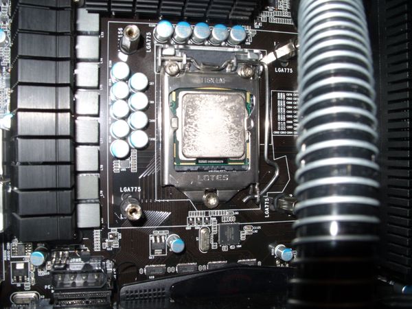

Unter Last (Prime95) bekomme ich auf der CPU knapp 80°C, das kann ja nicht normal sein oder?
Die Grafikkarte wird beim MSI Kombustor Xtreme Burn-In nur etwa 45-50°C warm.
Lasse ich beide Programme zusammen laufen kommt die CPU sogar bis auf 95°C.

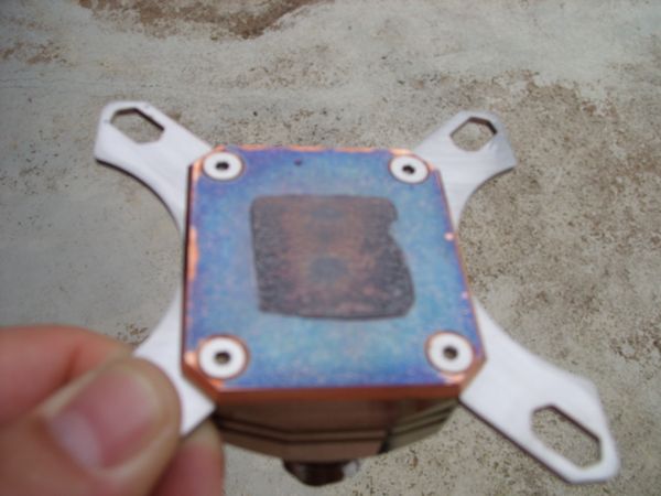

Beim Einbau habe ich mich etwas über den Boden des Kryos gewundert so wie der geglänzt hat, dachte zuerst das da noch eine durchsichtige Schutzfolie drauf ist.
Da ich aber nirgendwo etwas abziehen konnte dachte ich das es einfach nur gut poliert ist und hab das Teil montiert.
So sieht der Kühlerboden aus:
Das ganze System wurde zuvor mit Luftkühlung mit genau den gleichen Einstellungen betrieben.
Ich habe schon einen Thread im Luxx eröffnet aber dort kommen wir auch nicht weiter: http://www.hardwareluxx.de/community/f13…ung-834028.html
Dieser Beitrag wurde bereits 2 mal editiert, zuletzt von »Revan« (4. September 2011, 18:07)

das siet nicht gut aus ,hast du da normale paste oder matall zeug drauf ?

Bist du dir sicher das da keine Blaue Schutzfolie drunter klebt ? Also bei den Bildern würde ich sagen 100% ja, aber die Qualität ist dafür zu mies ums sich auch wirklich sicher sein zu können.

Der Kühlerboden war erst so blau, nachdem er den Kühler auf Rat der HWL-Community abgenommen hat.

und wenn sich der Klebefilm nicht vom Kühler gelöst hat sondern vom Papier des Schutzklebers?
Der Kleber besteht ja aus einer Trägerschicht aus Papier und einer Klebefolie, der Verdacht liegt nahe das zwar das Papier angekommen ist, der Klebefilm aber noch auf dem Kupfer war. Hast du den orangen Kleber noch der da drauf war? wenn der noch klebt liege ich falsch.
Alles andere kann imo ausgeschlossen werden. Eine chemische Reaktion (z.B. mit der WLP) würde nicht dort auftreten wo keine Paste war, 80°C führen garantiert nicht zu einer Verfärbung des Kupfers und mir ist kein Reiniger oder sonst etwas bekannt das Kupfer hellblau färben würde.

Im Post 255 in diesem Thread und noch einmal eine Seite weiter berichten User vom gleichen Problem und der Mod Shoggy schreibt das es keine Auswirkungen auf die Temperatur haben sollte.
Der Kühlerboden sah übrigens schon bei Lieferung so aus, den Aufkleber hab ich nicht mehr, bin mir aber sicher das ich das korrekt abgezogen habe.
Da mir das nämlich gleich etwas komisch vorkam hab ich an einer Ecke etwas mit nem Cutter versucht eine eventuell vorhandene Folie anzuheben.
Ging aber nicht, es kommt mir so vor als wenn da ne Schicht Klarlack drauf ist
WLP ist übrigens AS5
Hier ist ein besseres Bild, das ist nicht mein Kühler, meiner sieht aber fast genauso aus: http://www.overclockingstation.de/wasser…html#post223008
naja... der kühler da ist angelaufen - deiner ist blau....ich seh da schon nen gewissen unterschied ... ist jedenfalls der erste blaue kupferkühler den ich seh

Habe gerade mit einem Mitarbeiter von AC telefoniert.
Laut ihm ist also die Verfärbung des Kühlerbodens nicht ungewöhnlich und hat keine Auswirkung auf die Kühlleistung.
Man kann die Verfärbung wohl mit Zitronensäure entfernen.
Als Möglichkeit für die ungewöhnliche Hitzeentwicklung wurde noch ein möglicherweise schief sitzender Heatspreader auf der CPU genannt.
Davon hab ich aber auch zuletzt zu conroe-Zeiten gehört, heutzutage werden die doch verlötet oder?

ich denke ohne entsprechendes Bildmaterial wird es nicht einfach gewesen sein sich die Verfärbung korrekt vorzustellen.
Das Kupfer kann Anlaufen. Entweder durch Oxidation oder eben durch Hitze. Wenn es durch Hitze anläuft kann es durchaus eine dunkelbläuliche Färbung erreichen. Dazu sind meines Wissens aber wesendlich höhere Temperaturen nötig!
Mir ist das jedenfalls noch nie so passt und das obwohl ich zu Zeiten von 220V Pumpen schon ein paar mal keinen Durchfluss mehr im system hatte...
Als ich das Foto von dir das 1. mal sah war mein 1. Gedanke "Der Stratege hat die Schutzfolie nicht abgenommen..." - wenn du sagst das du diese aber entfernt hast bin ich da auch etwas ratlos. Mach doch nochmal etwas schärfere Fotos!
Im Zweifelsfall hat dein Telefonpartner aber recht: Kühler gründlich reinigen. (Für Kupfer ist hier Zitronensäure das Mittel der Wahl)

Ein foto siehst du hier: http://www.overclockingstation.de/wasser…html#post223008
Das ist nicht mein Kühler, meiner sieht aber genauso aus

Für mich sieht das immernoch eher aus als wenn da Kunststoff angekokelt wäre und nicht als wenn sichd as Kupfer verfärbt hätte...

Hab ich ja gemacht, steht im Startpost (305). Leider hab ich nur ein Handy zum fotografieren, besser gehts damit nicht.
Aber das Bild aus dem Link entspricht meinem Kühler schon sehr gut.
Laut AC ist es aber so, vielleicht kann mal jemand mit normalem Kühlerboden beschreiben wie sich die Bodenplatte anfühlt.

Wie Kupfer fühlt sich die Bodenplatte an und ist glatt nicht angelaufen.
Aus der Entfernung Rätsel Raten ist ein wenig schwer entweder Sauber machen oder nach AC schicken.
Ich hatte mal eine Folie aufm CPU LuftKü der sah genauso aus nur die Farbe war eine andere :whistling:
