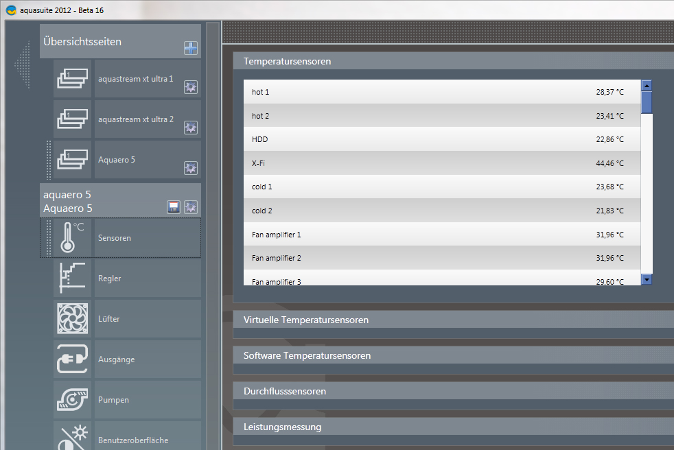

Nach dem Aufspielen der Beta 16 sind sämtliche Anzeigen verschwunden:
Und das kommt auch gerade passend:
Finde ich mal wieder großartig!
