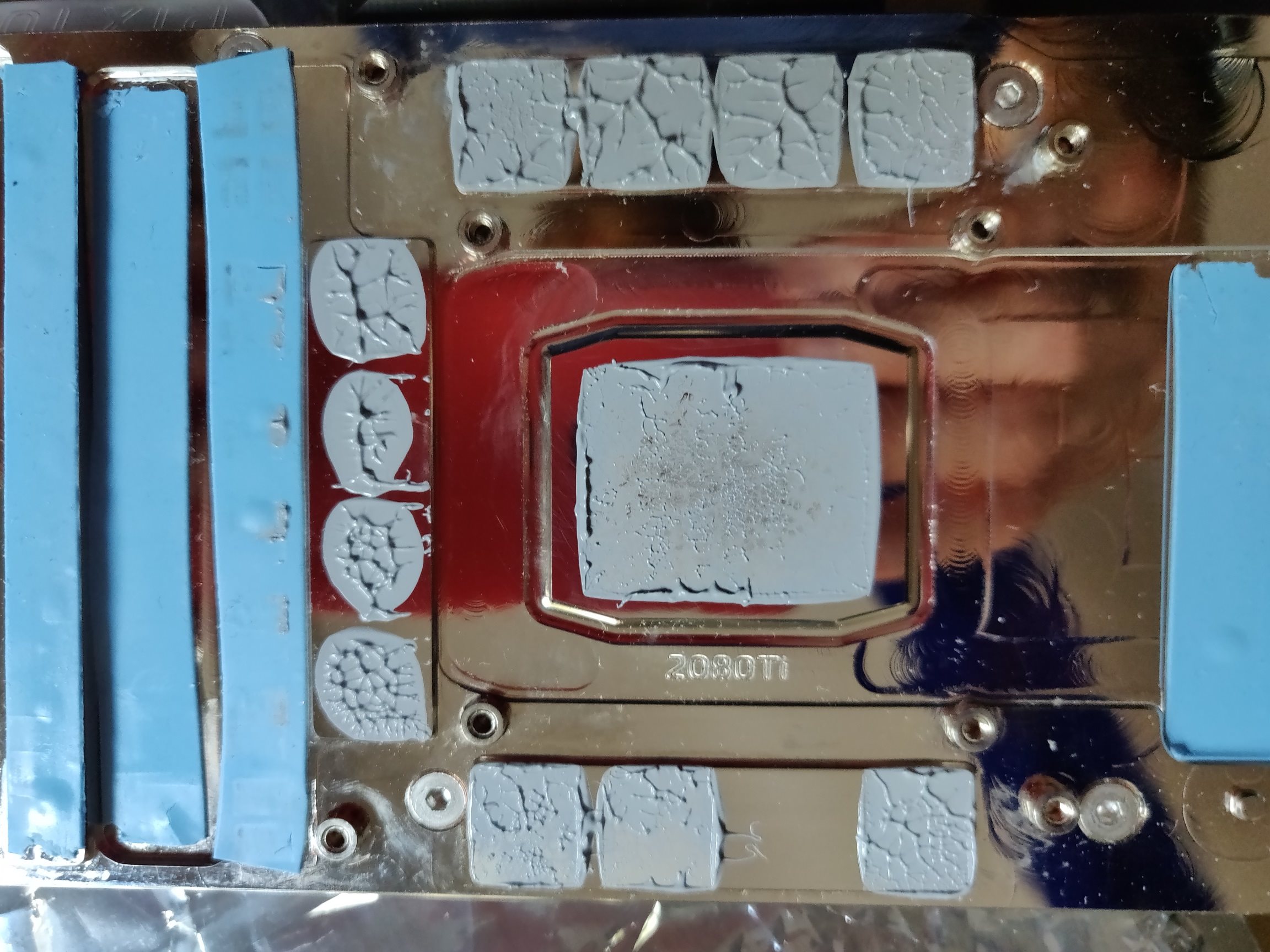

Hier das Update...

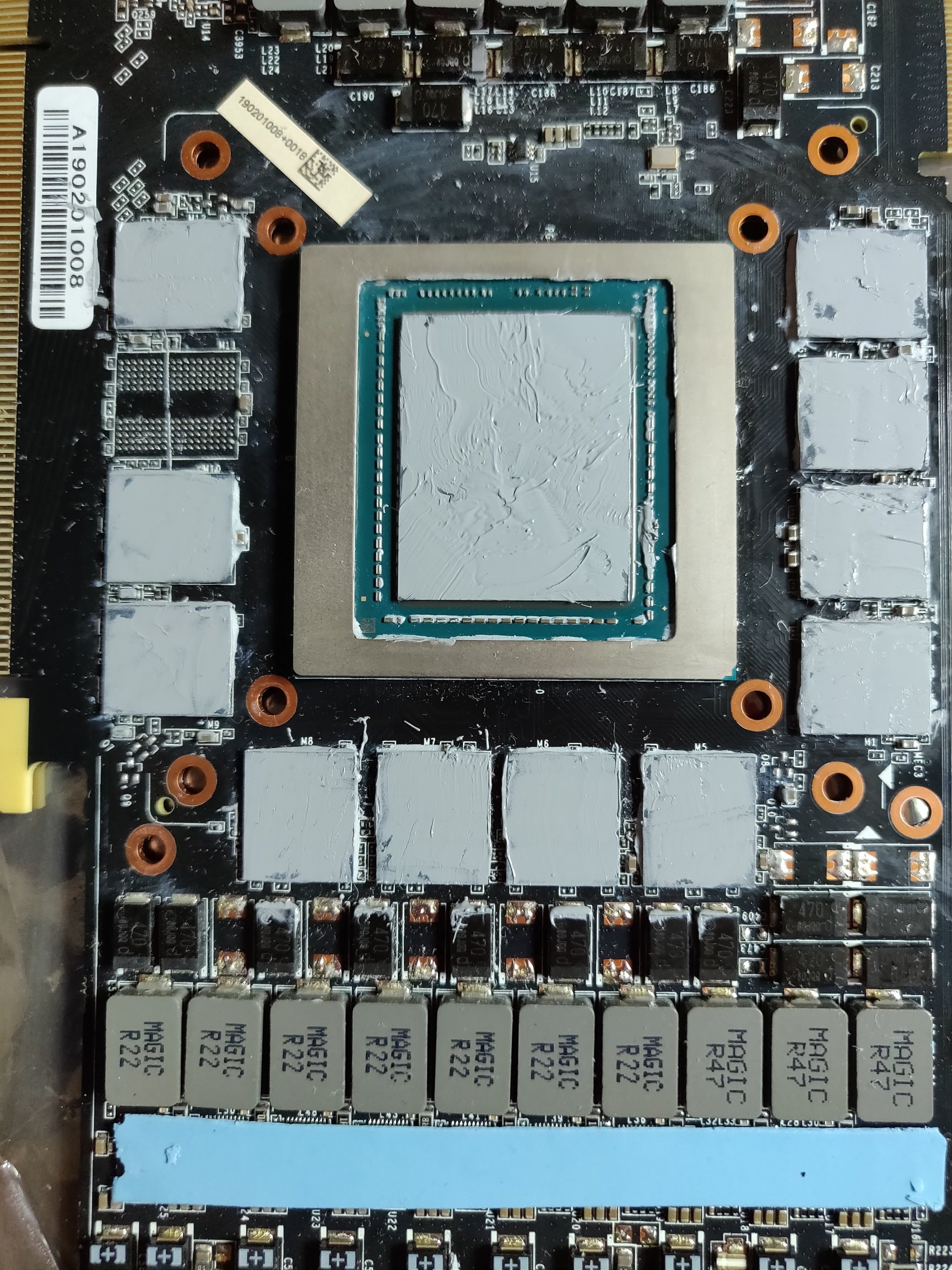

Nochmal alles auseinander genommen, gereinigt und neu Paste drauf. Diesmal meine eigene und nicht die von AC (Arctic MX-4). Das sah dann so aus:
Nach der Montage mit Scheiben(!) habe ich die Karte wieder demontiert, um zu sehen, wie der Abdruck nun ist:
Die GPU sieht ganz gut aus, aber die RAMs sind immer noch quasi ungekühlt. Nun hat der Originalkühler für die RAMs keine Paste sondern ein richtig fettes Pad, sicher 2-3mm dick. Also gehe ich mal davon aus, dass die Toleranz bei der Bauhöhe der RAMs einfach so groß ist, dass man mit dünn aufgetragener Paste nicht weit kommt. Ein Pad gleicht ungleiche Höhen einfach aus. Also hab ich auf alle RAMs einen kräftigen Blob Paste draufgepackt.
Nach erneuter Montage und Demontage sah es nun so aus:
Ok, damit kann man wohl leben. Nicht optimal, aber wohl auch nicht schlechter als ein derart fettes Wärmepad, wie mit dem Luftkühler.
Nach Einbau habe ich akzeptable Temperaturen. Im Idle zwischen 33 und 34° (Wasser 32°). In Unigine Heaven 49°, beim OC-Scan von NVidia max. 54° GPU Core (Wasser vor GPU 33°, Wasser nach GPU 39°). Also max. 21° Delta. Das wird für die meisten hier immer noch zu viel sein, Ich bin erst mal zufrieden.
War ne schwere Geburt, bis die 2080Ti nun endlich unter Wasser ist, aber Ende gut alles gut.

Ich wüsste halt nicht, was ch sonst noch tun kann. Und ich zweifle auch daran, dass LuKü die RAMs wirklich besser kühlt.
Das einzige, was ich machen könnte, wäre mir dickere Wärmeleitpads zu besorgen für die RAMs. Vlt. mache ich das auch. Derzeit zeigt die Karte jedenfalls keinerlei Ausfallerscheinungen, auch die RAMs nicht, auch nicht bei +1kHz OC. Das ist kein Beweis, schon klar, aber ich werde mit dem Restrisiko erst mal leben.
