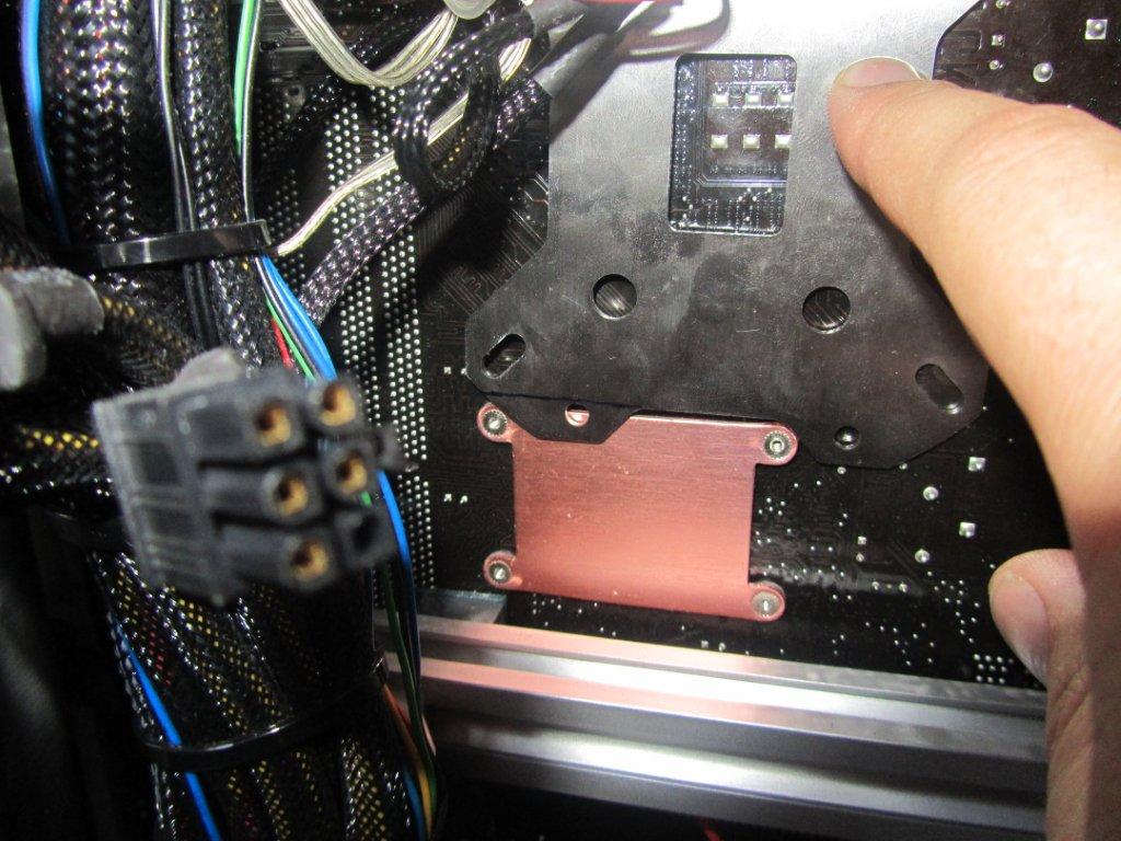

Guten Abend zusammen,
ich wollte heute meinen neuen Kryos auf meinem ASUS Corsshair 4 Formula montieren.
Dabei musste ich leider gleich zwei Inkompatibilitäten feststellen... :(
(Wobei die Eine mit einem Frendhersteller-Kühler zusammenhängt.)
Der Ausschnitt der Backplate des Kryoss ist zu klein für die SMD Bauteile auf der Rückseite des AM3 Sockels. (siehe Bild 1)
Wegen des Zwischengummis würde es zwar keinen Kurzschluss geben, aber sehr wahrscheinlich durch den Anpressdruck die SMD Bauteile beschädigen.
Bild 2 zeigt den Ausschnitt der Original-Backplate im Vergleich.
Das ist bei vielen AMD Boards ähnlich! Das ist also kein mainboardspezifisches Problem!
Ok, dachte ich - nimmst du einfach deine "selfmade"-Backplate vom alten Kühler und die Rändelschrauben des alten CuPlex.
Aber nix da. Die neue Halterung des Kryos ist zu lang und kollidiert mit meinem Fullboard Wasserkühler von EKWB. (siehe Bild 3)
Das ist zwar ein spezifisches Problem, aber die Halterung ist einfach länger als sie sein müsste - meiner Meinung nach.
Ich hoffe das wird durch AC verbessert und die nächsten Kryos damit etwas kompatibler...

kfh a envoyé les images :
