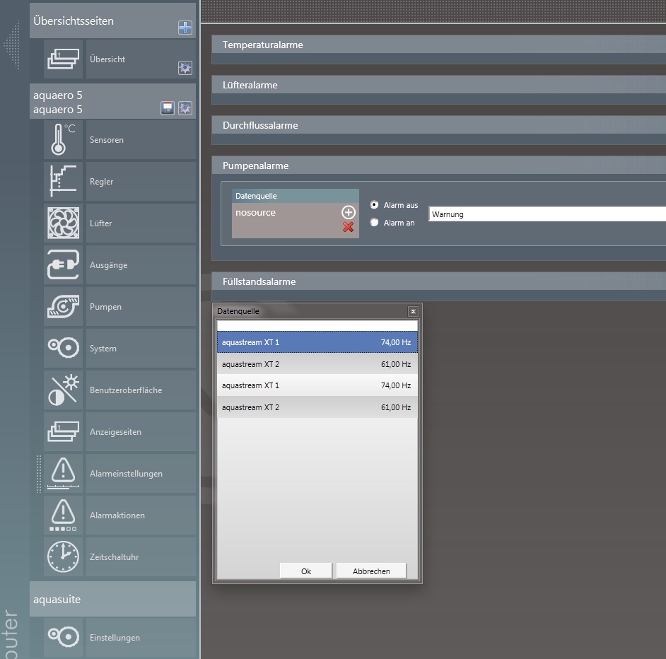

Wieso werden die Pumpen bei der Wahl der Datenquelle eigentlich hier doppelt aufgelistet wenn ich die Alarmeinstellung vornehmen möchte?

Guten Morgen,
Ich wollte mal Fragen ob ich die neue Version beta 14 Drüber Installieren kann und Muss, oder ist es besser vorher die beta 13 zu Löschen?
*Edit*
Habe Drüber gebügelt Firmware Update ging auch ohne Probleme
Citation
Wahrscheinlich weil es noch nicht vorgesehen ist das man die Pumpe über die aquasuite 2012 zu Steuern kann das soll ganz zum Schluss kommen
*Edit 2*
Hier mal ein Foto von der aquasuite 2012 beta 14
Wenn ich so mir das ansehe sind die Fan power amplifier 1 bis 4 die keinen vier neben einander liegenden schwarzen Elektrobauteile auf der AE5 LT gibt es da auch eine Bezeichnung auf Deutsch?
Die Fan power amplifier dürfen ja nicht zu Warm werden, bei welcher Temperatur soll ich mir sogen machen? zur Zeit sind ja mit 47,72°C schon recht warm in der Anleitung steht nur was von zu warm werden aber nicht wie viel.

Undal a envoyé l’image suivante :
