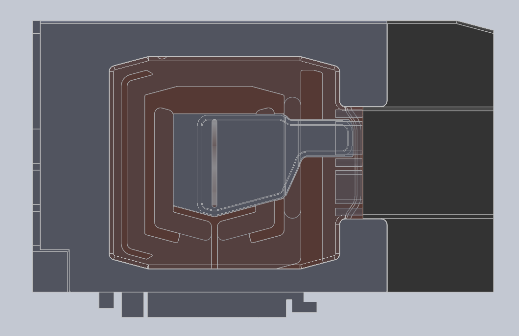

gepriesen sei der Herr 8o endlich eine aktive Backplate, die den Namen verdient! Vorschlag meiner seits, da nvidia massive Probleme mit dem Stromstecker hat und man dieses vermutlich mit einem 90 Grad Adapterstecker von Cablemod lösen kann, solltet ihr um den Stromstecker soviel Platz lassen wie geht. Der sollte vermutlich auch so passen, aber ein wenig Platz um den Stecker herum wäre nicht schlecht. Nicht das es am Ende daran scheitert.
Hier mal ein kompletter Gegenentwurf, aber denke damit bekommt man das beste Strömungsmodell.
Den Wasserkühler für die Backplate benötigt man aber vermutlich erst bei der 4090 Ti oder wieder bei einer rückseitigen Speicherbelegung. Wird aber so oder so die GPU etwas mitkühlen.
Hier ein vorher nachher Vergleich:

Ich weiß nicht genau, was die Backplate-Bilder aussagen sollen? Dass dort hohe Temperaturen anliegen? Eher nicht. Zudem werden die an der Vorderseite des PCB aufgelöteten kleineren Elemente diese Temperaturen ebenso haben. Der Fullcover sitzt ja nicht auf jedem kleinen Element wie Kondensatoren oder Widerständen. Diese Elemente geben die Wärme eben ins PCB ab, egal ob vorn oder hinten. Da hilft auch keine aktive Backplate.
Bei einer 2000+ Euro Karte fällt der Aufpreis eines Vollaktiven Kühlers nicht so sehr ins Gewicht. Vielleicht kaufe ich diese Option sogar. Aber ehrlich gesagt, die Entwicklung der immer aufwendigeren Kühler, die noch nicht mal wirklich besser funktionieren, sehe ich kritisch. Das Geld sollte in Leistung fließen.
