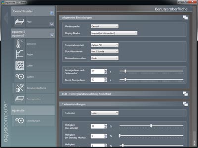

Wir möchten euch die dritte Beta der aquasuite 2012 vorstellen und damit auch das erste Firmware-Update für das aquaero 5.
Die aquasuite 2012 ist eine komplett neu entwickelte Software, die nicht auf bisherigen Versionen basiert. Dabei wurden die neusten Technologien basierend auf .NET 4.0 verwendet und eine grafische Oberfläche auf der Basis der WPF Technologie erstellt.
Ziel war es ein komplett neues übersichtliches Bedienkonzept zu schaffen, das einzigartig wie die alte aquasuite in der Zukunft alle Aqua Computer Geräte schnell und einfach visualisiert. Der Benutzer hat in der neuen aquasuite die Möglichkeit selber durch einfaches grafisches Editieren Übersichtsseiten zu erstellen. In diesen kann er auf Daten aller angeschlossenen Geräte zugreifen und zudem eigene Bilder (z. B. des Rechners oder des Kreislaufes) hinzufügen (auch XAML-Code kann verwendet werden!). Diese Übersichtsseiten werden in der Zukunft auch in den Desktop-Hintergrund einblendbar sein.
Die einzelnen Geräteseiten wurden komplett neu gestaltet und bieten nun per Drag & Drop eine sehr einfache Bedienung. Firmwareupdates erfolgen nun aus der Datenbank der aquasuite und werden direkt vorgeschlagen.
Kommen wir zu den Einschränkungen: Einige Module der aquasuite 2012 sind zur Zeit noch deaktiviert und nach und nach freigeschaltet.

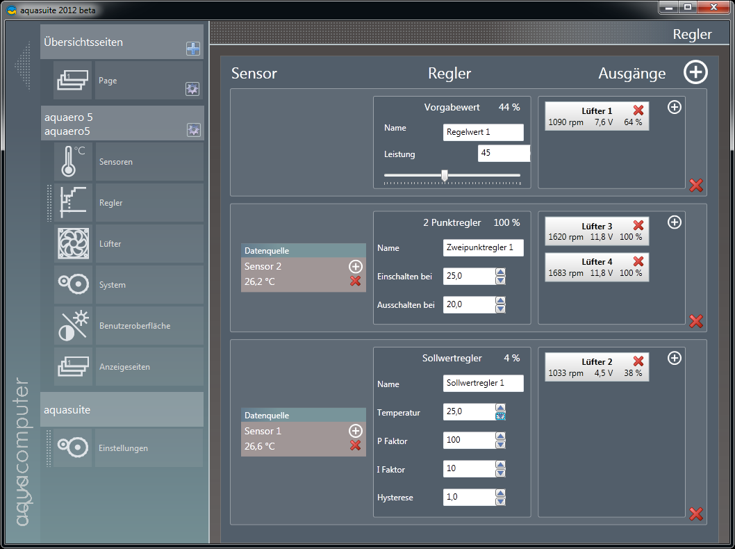

aquaero 5 - Regler Einstellen

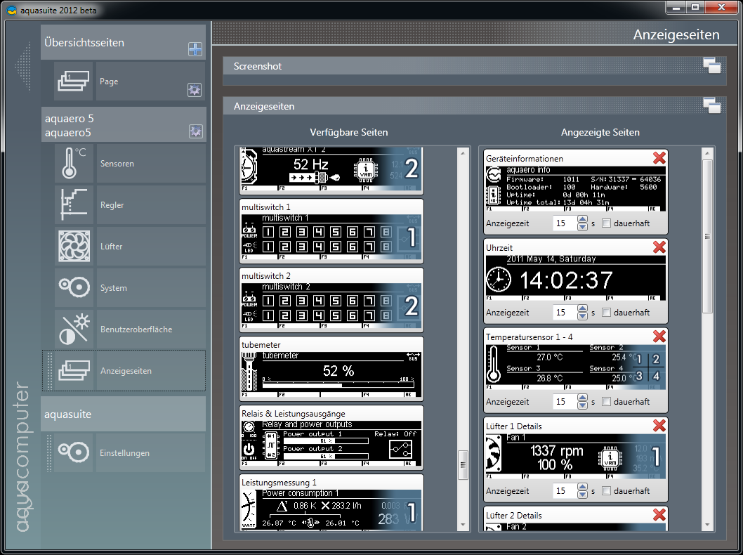

Die Anzeigeseite aus dem ersten Screenshot kann man übrigens importieren. Sie liegt im Unterordner 'UserData' der Installation bei.
