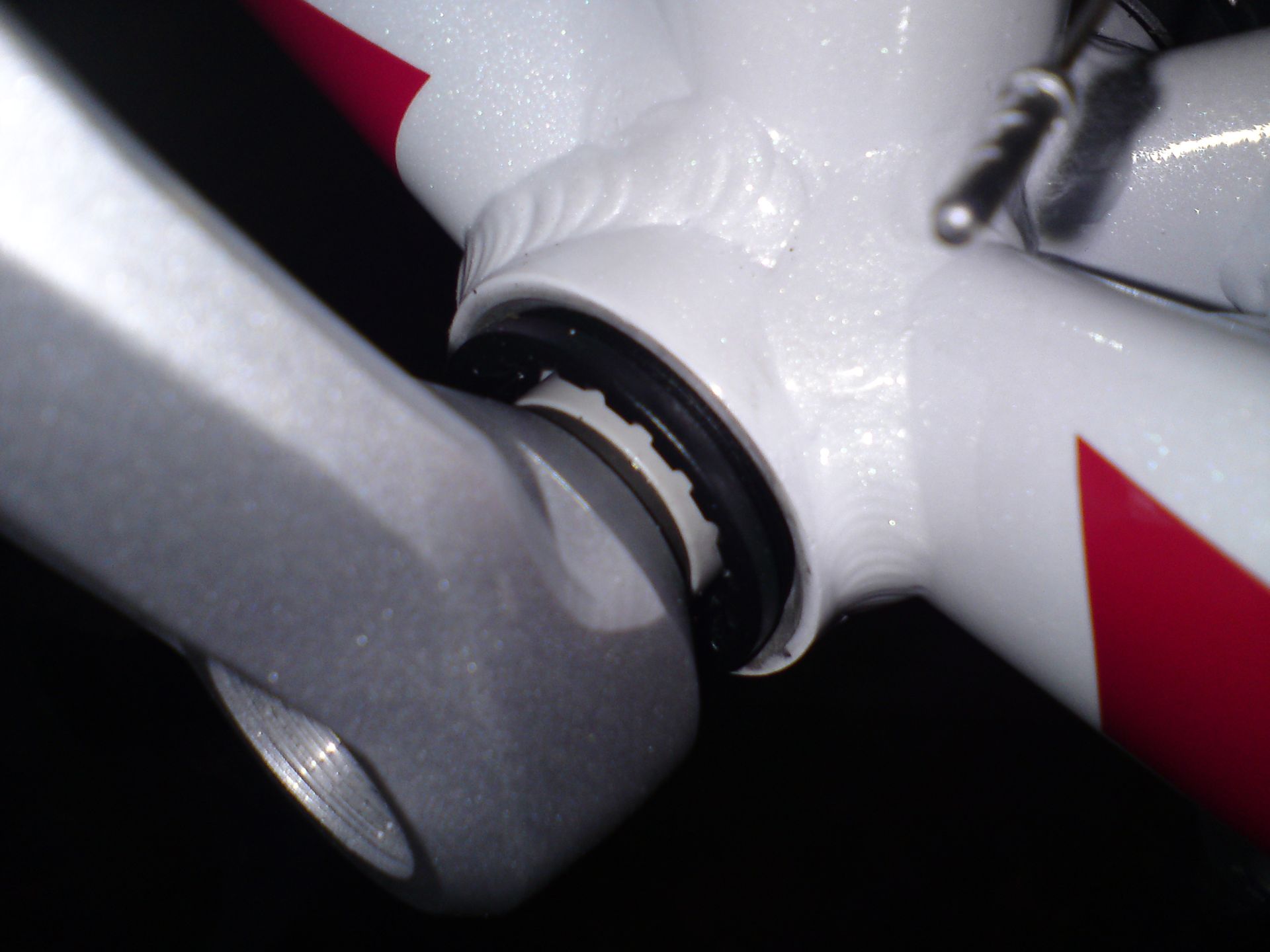

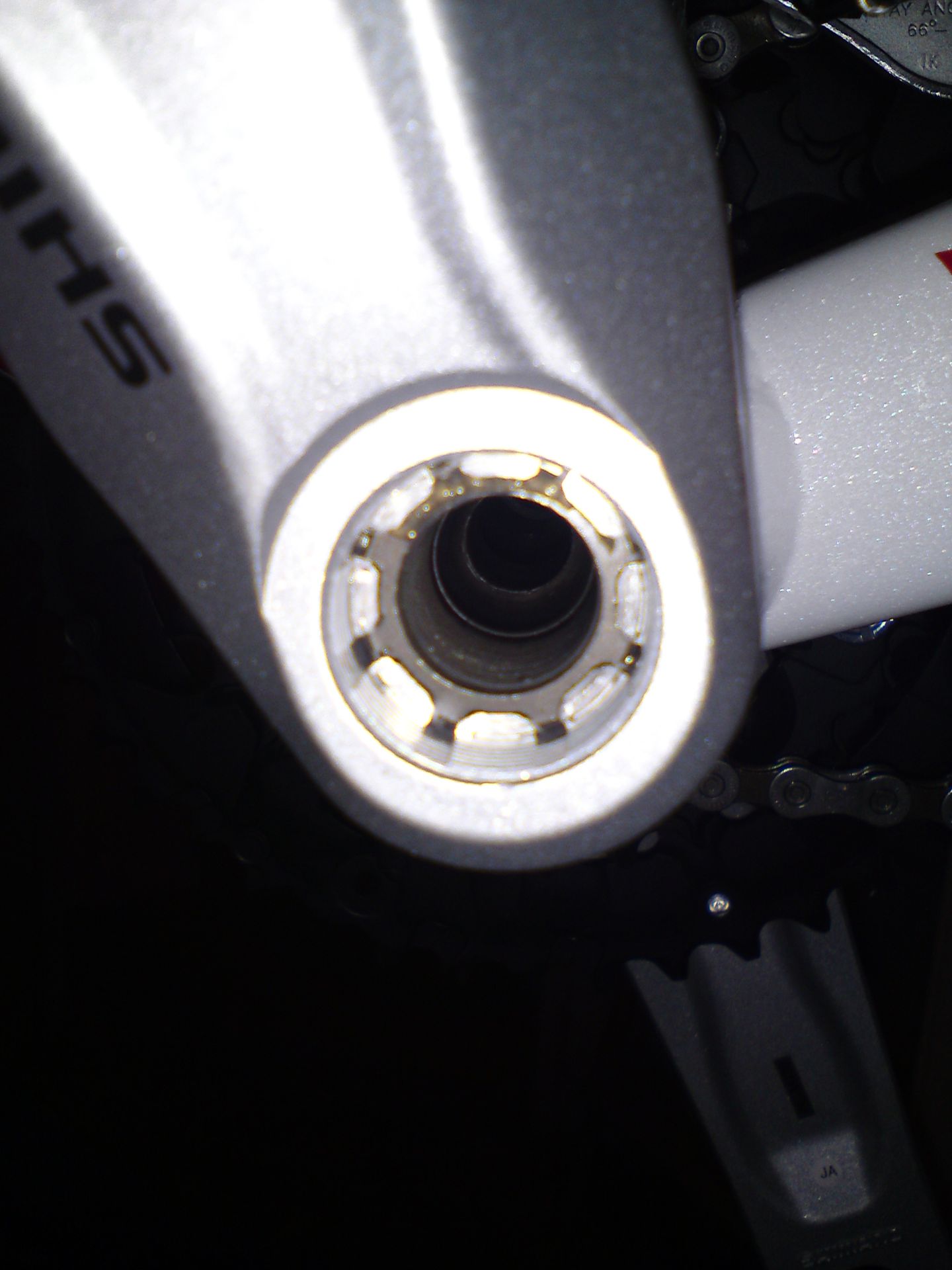

Hi, kann mir jemand verraten wie ich diese blöden Kurben vom Lager runter bekomme? Sind die draufgepresst? :S

Das ist eine Octalink-Kurbel, für die benötigst du einen Kurbelabzieher, z.B. den hier .
Mhh so einen habe ich eigentlich, jedenfalls so ähnlich, denn das funktioniert nicht. :( Ich kann die Inbusschraube soweit reindrehen wie ich will, da kommt kein Widerstand. Schätze das Endstück der Schraube ist zu schmal und geht einfach "durch" die Verjüngung im Tretlager. Hier ist mein Billig Werkzeugkoffer:

Deiner ist für Vierkant. Da ist die Achse nicht hohl. Wenn du den Abzieher so nutzt, dann drückt der auf die Innenseite der Achse und zermatscht dir das Gewinde, wo die Kurbelschraube reingreift. Nicht gut.
Du brauchst also m.W. nur irgendwas, was auf die Octalink-Hohlachse drückt, damit da nichts kaputt geht.

Habe gelesen dass es mit 1 Cent Stücken geht..........es geht. 3x 1Cent Stücke mussten ihr Leben lassen. :thumbsup:

Hey Lars, also der oben von mir gepostete ist nicht schlecht, hat alles was man braucht. Beim Octalink Zeug musste ich mir zwar selbst aushelfen, aber da gibt es sehr viele unterschiedliche Größen wobei mein Lager keinen Abzieher integriert hatte, daher die Geschichte mit den 1 Cent Stücken. Hochwertig ist das Werkzeug nicht, aber ich schraub ja nicht jeden Tag an meinem Fahrrad rum, und für ca. 7 mal pro Jahr nutzen reicht der vollkommen aus. Gibts bei ebay wie Sand am Meer und recht günstig zwischen 20 - 40 €.
