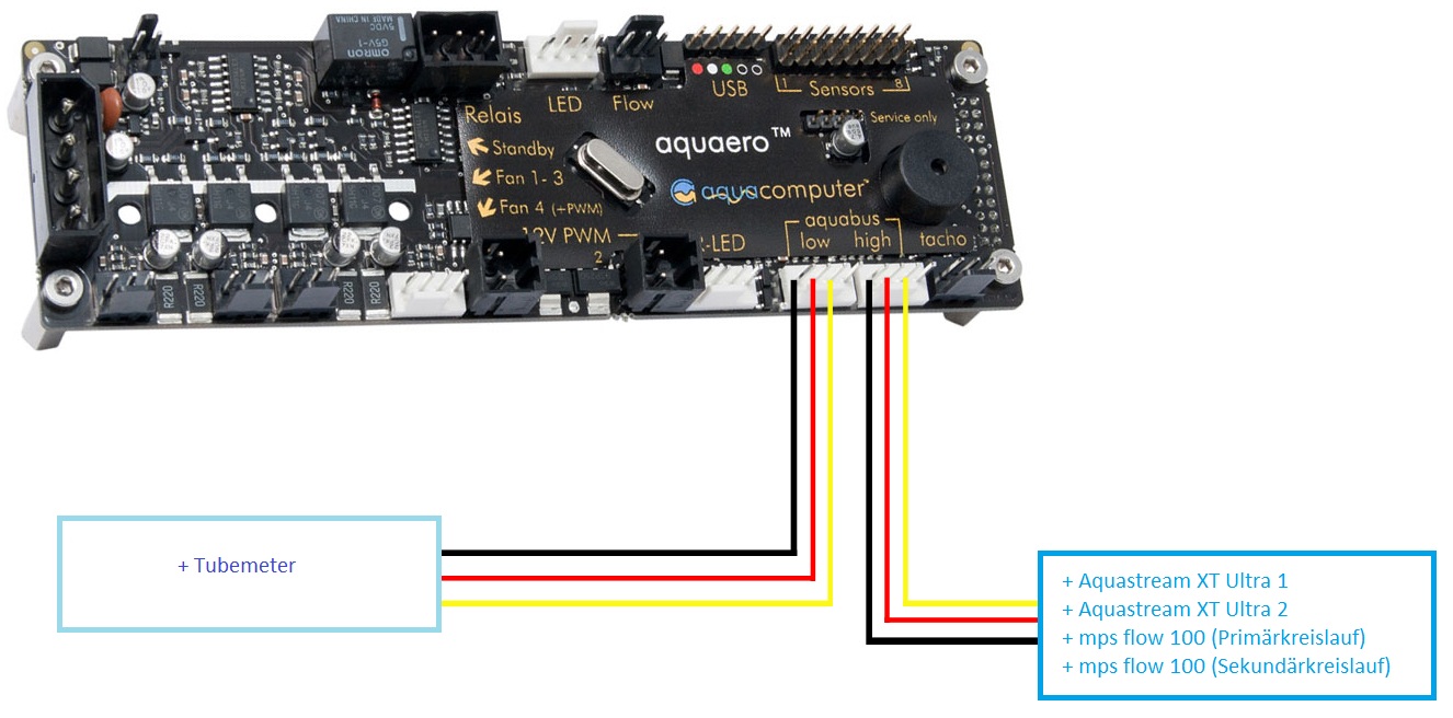

Wird diese Konfiguration mit der nächsten Firmware funktionstüchtig sein?
[attach]3242[/attach]
Nein, die MPS kommen alle an den Highspeed Bus.
Montag, 16. Juli 2012, 10:08
Ah ok, also wenn ich sie dann richtig anschließe soll das funktionieren? Ergo 4 Geräte gleichzeitig am Aquabus High Speed?
Edit: nochmal die korrigierte Zeichnung für andere:
Dieser Beitrag wurde bereits 2 mal editiert, zuletzt von »Jogibär« (16. Juli 2012, 12:21)

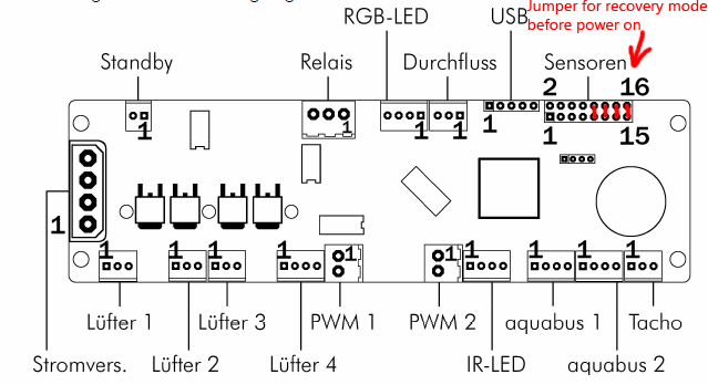

Du kannst noch den Recovery Mode probieren. Wenn selbst das keine Abhilfe schafft, hilft nur noch Einschicken.
Gehe folgendermaßen vor:
3.) Starten Sie den PC. Die Firmware wird gelöscht und der Recovery Mode geladen. Sie sollten ein entsprechendes Bild im Display sehen
Aquaero Startet sofort in Normalen Modus Neu (Das Logo erscheint und dann, die Datumsanzeige)
Montag, 16. Juli 2012, 10:28
Sind auf den richtigen Temperatursensoren auch die Jumper?
JA! An den Highspeed Bus kommen dann alle 4 Geräte.
Am Highspeed bus können Problemlos bis zu 16 Geräte gleichzeitig betrieben werden. Die Zeichnung ist immer noch falsch. MPS gehen nicht am Lowspeed Bus.
Montag, 16. Juli 2012, 12:22
Argh....nicht aufgepasst mit den Speicherorten der Zeichnungen. :pinch:
Ja super das hört sich gut an. Ich bin da nur so kritisch aufgrund meiner letzten Aquabuserfahrungen. Freue mich auf die neue Firmware. :)
Wie darf ich mir dass dann vorstellen, 3 Y-Stecker ergeben 4 Ports? Oder kommt da noch ne andere Lösung?
Montag, 16. Juli 2012, 12:43
Entweder per Y-Stecker oder über die Komponenten. Die poweradjust 2 sowie die RTC haben durchgeschleifte aquabus-Anschlüsse.
Ja Jumper habe ich von Alten Festplatten genommen (auch Moddel Nägel als pins reingesetz um den Durchgang der Jumper zur Kontrollieren) Aquaerostartet wie beschrieben Normal :(
Dieser Beitrag wurde bereits 2 mal editiert, zuletzt von »TubularCamilo« (16. Juli 2012, 15:09)
Montag, 16. Juli 2012, 15:37
Ich kann mir das kaum vorstellen dass das nicht funktioniert, kannst du mal ein Foto von deiner Platine mit gesetzten Jumpern machen und ohne jegliche Kabel außer Strom machen, also so wie du das Netzteil und danach den PC eingeschaltet hast um den Recovery Mode starten zu können?
TubularCamilo
Montag, 16. Juli 2012, 18:32
Es Funktioniert
Habe andauernd Versucht den Recovery Mode zu starten (Keine Anzeige des Bildes in Display) dann bin ich die Anderen Schritte weiter gegangen nach einen Erneuten Firmware Update (immer noch von 1024 auf 1024) sind alle anzeige und Texte 100% wieder da
Vielen Dank Jogibär !!!
