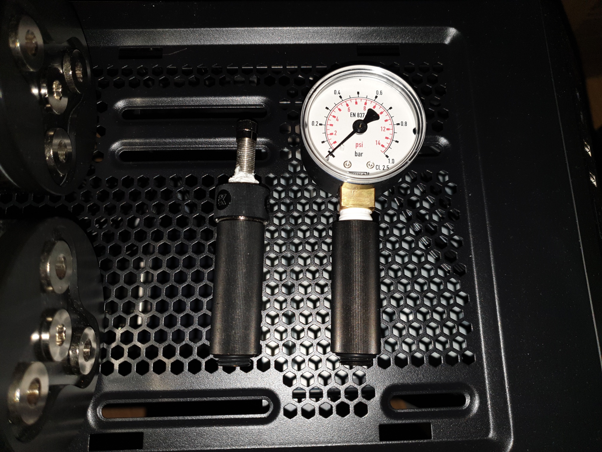

Ich habe gestern einen kleinen Drucktest mit einem meiner Kühler mit aktiver Backplate durchgeführt. Kurzfassung: Terminal so undicht, dass der Druck innerhalb einer Minute weg ist. Selbst festeres Nachziehen hat nichts gebracht. :thumbdown:
Den Test werde ich wiederholen, wenn die Vision-Version des Terminals bei mir eingetroffen ist. Und wehe, es ist weiterhin nicht dicht! X(

Womit hast du den Test gemacht? Dr.Drop?
Germanium
Freitag, 22. Februar 2019, 12:15
Ja, kann man in Prinzip mit dem Dr. Drop vergleichen. Bei mir ist es jedoch die DIY-Variante:
Da ich keine weiteren 30 Tage bis zum Erhalt des Dr. Drop warten wollte, entschied ich mich für diese Lösung. Man muss sich nur zu helfen wissen! :D :D
Dieser Beitrag wurde bereits 2 mal editiert, zuletzt von »Germanium« (22. Februar 2019, 12:17)
