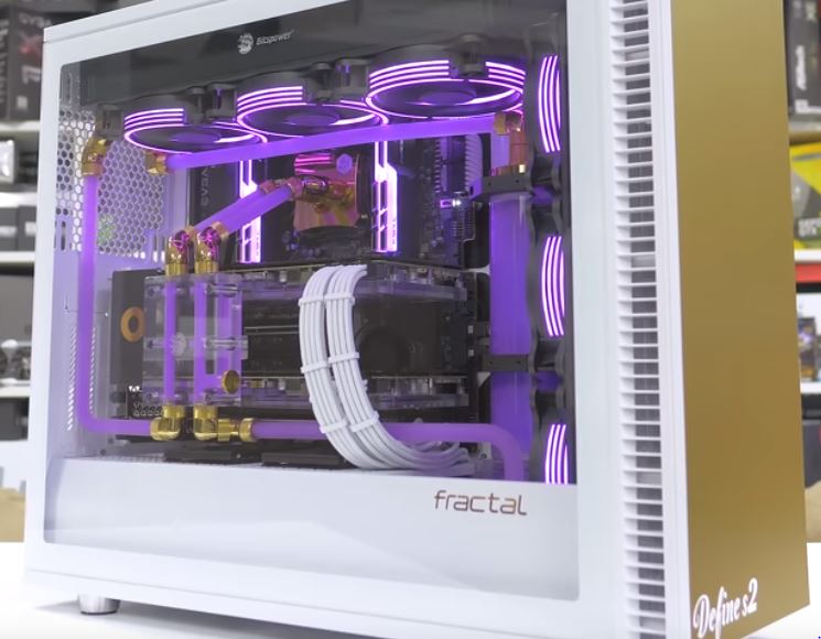

Mal ein Frage, funktioniert sowas wie in dem Build in Anhang mit dem Kühler oder liegt das an dem Verwenden SLI-Verbinder bzw. dem verwendeten Kühler?
Also GPU>CPU>GPU?
Wäre optisch ein schöne Möglichkeit zum verschlauchen.
»Vrtra81« hat folgende Datei angehängt:
Freitag, 1. März 2019, 18:42
Das System verwendet eine parallele Konfiguration, die GPUs und die CPU werden nicht nacheinander, sondern gleichzeitig bedient, daher ist es wichtig welchen Widerstand die Blöcke haben und dass eine starke Pumpe verbaut ist.
Eine Meinung dazu gibt es z.B. hier

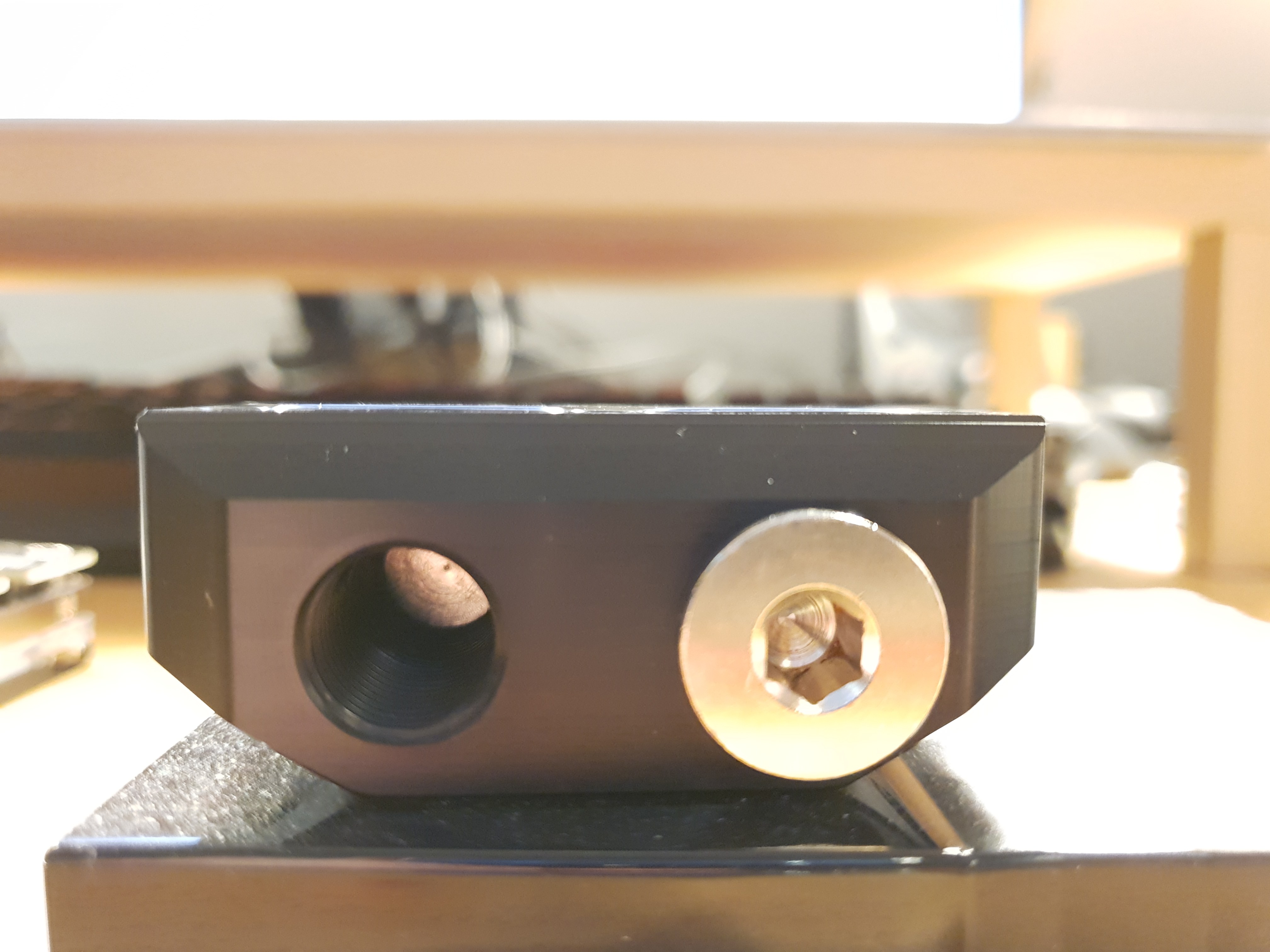

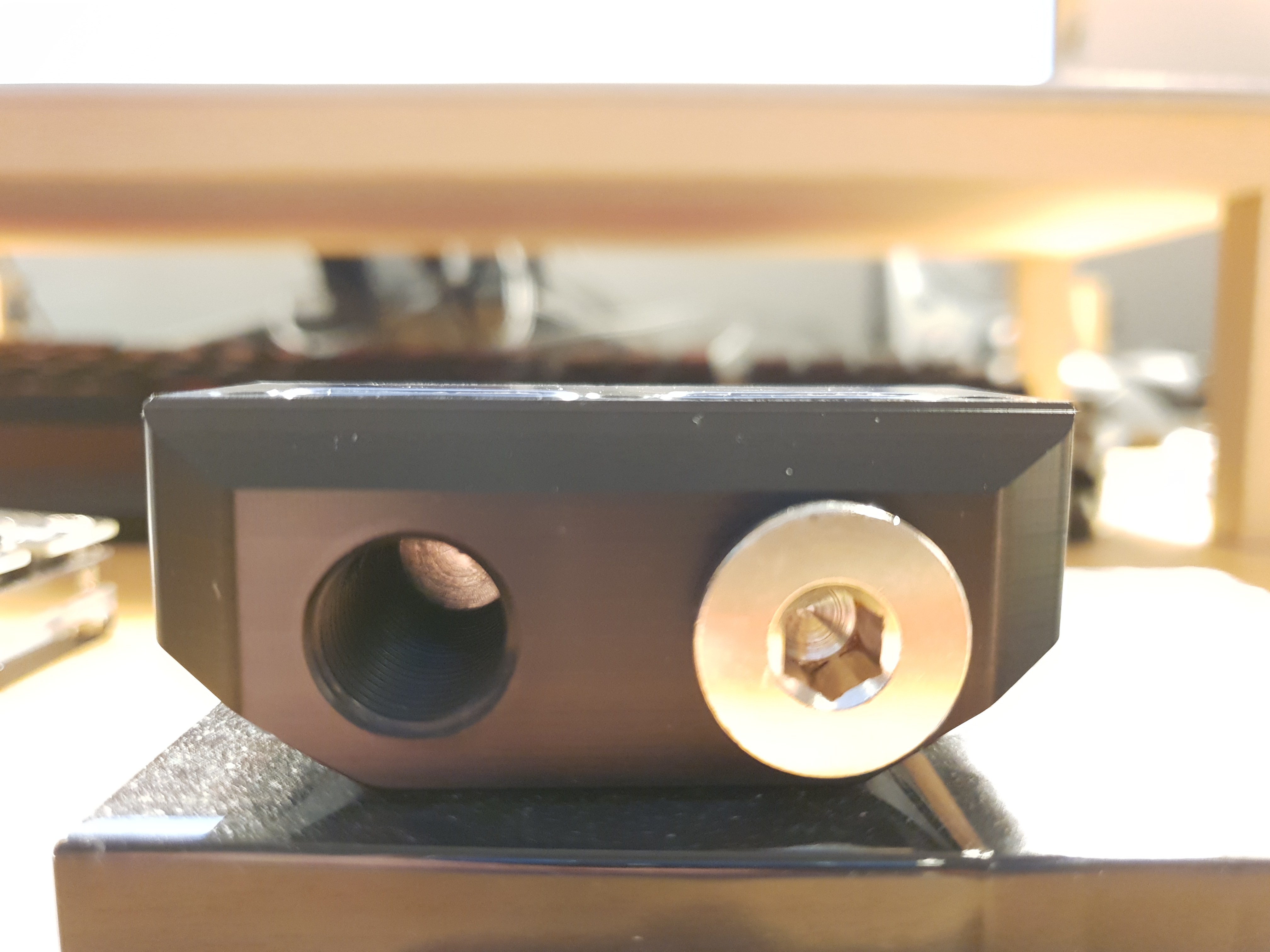

Ich habe mal zwei Bilder von meinen aktiven Terminal gemacht:
Und ja, der O-Ring ist drin. Man sieht sehr gut, dass er eigentlich komplett in der Nut ist. Er schaut fast gar nicht raus. Eine Messung der Nuttiefe erübrigt sich daher.
