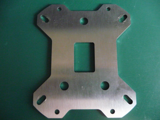

ich hätte diese anzubieten.

Mit den Halterungsblechen sind die Halterungen von der linken und rechten Seite des Kühlers gemeint (siehe Bild beim Artikel) nicht in die Backplates, die in dem Fall auch nicht zum Lieferumfang gehören.
Schade, damit können diejenigen mit der neuen Halterung nicht mehr so leicht den Sockel wechseln wie diejenigen die noch die alte Version mit der "Kombi-Backplate" gekauft haben.
Selbst meinen jetzigen Evo würde ich nicht ohne Backplate betreiben aber da es ne ganz andere Halterung ist kann man die Originalbackplate vom Mainboard benutzen (Löcher aufbohren dass die Schrauben durchpassen und fertig). Das würde ich hier wegen des vordefinierten Anschlags, den ich ja auch haben will, nicht machen.
Vielleicht kann maexi mir helfen... aber schön ist das nicht! :(
Edit: Email an den Support geschickt und prompt die Antwort erhalten, dass man die Backplate mit Gummi auch einzeln kaufen kann. Das wollte ich hören (und nicht den ganzen Kühler umtauschen) ! DANKE

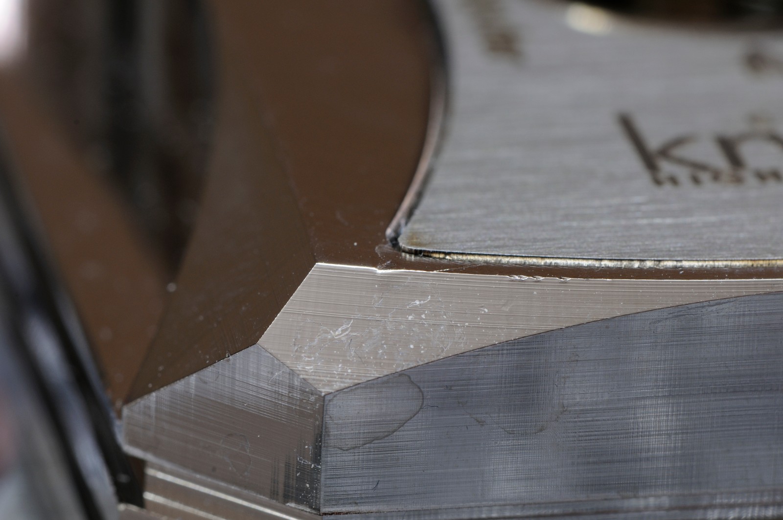

heute ist der bestellte Kryos
angekommen. Leider ist die Verarbeitung nicht so wie ich es bisher
von AC gewohnt bin. Die eingesetzte Blende ist an den Ecken durch die
Bearbeitung angelaufen/verbrannt. Zudem ist das gefräste Oberteil
unsauber gearbeitet. Bei einem Kühler für 75 Euro finde ich das
nicht akzeptabel. Wenn es nur um die Kühlleistung ginge, müsste es
nicht die vernickelte Ausführung sein.
Ich würde jetzt gerne erfahren ob dies
die normale Qualität bei der Kryos Serie darstellt, oder ob es sich
hier um B-Ware handelt. Zur Beurteilung füge ich ein paar Bilder
ein.

So sollte der Küler nicht aussehen. Schick ihn bitte ein, wir tauschen ihn um.
Perfekt, Danke :thumbsup:
Dann will ich auch nicht weiter motzen.
