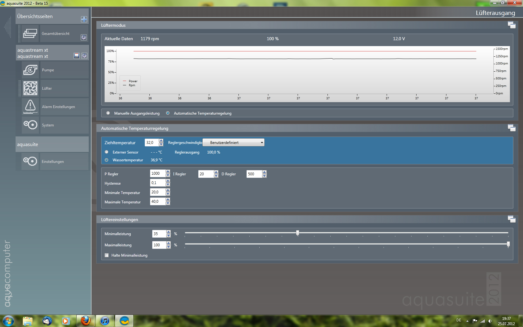

Ahh schön, dass die Aquastream implementiert wurde. Funktioniert so weit sehr gut.
Doch noch gibts ein paar Kritikpunkte, die das Layout betreffen:
Zum einen wird die Aquastream Xt in der linken Spalte zweimal aufgelistet (direkt untereinander). Gibts da eine Möglichkeit dies zu beheben? Außerdem sind im Reiter der Lüftereinstellungen zwei Fehler. Zum einen ein Rechtschreibfehler :P und zum anderen wird die Reglergeschwindigkeit nicht richtig angezeigt.
Die Kritik soll jetzt nicht kleinlich wirken, sondern nur so am Rande erwähnt sein (die Funktion der Aquasuite wird ja nicht beeinflusst ;) ). Vielleicht wirds ja vor dem Release gefixt.
LordSirius
mercredi 25 juillet 2012, 20:15
Das mit dem doppeltem Namen kommt daher, dass es einmal der Geräte Typ und einem der Name ist. Den Namen kannst du beliebig editieren, wenn du auf das Zahnrad klickst

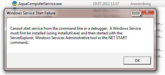

@beta 15
wie startet man den Sensoren-Service nun?
die Timesync. braucht man nun nicht mehr?
muesli a envoyé l’image suivante :
