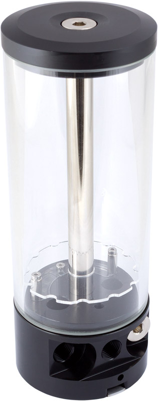

Ausgleichsbehälter in Röhrenbauform gibt es viele am Markt, bisher allerdings nicht von Aqua Computer. Dies lag bisher vorallem an den bekannten Problemen von Plexiglasröhren: Durch thermische Belastungen und Spannungen aus der Bearbeitung (z.B. Gewinde) kommt es oftmals zu Problemen mit Rissen an den recht empfindlichen Röhren - die Foren sind voll mit derartigen Problemen. Wir haben intern einige Dinge ausprobiert diese Probleme bei den Röhren-ABs wirkungsvoll zu lösen, dennoch haben wir uns dagegen entschieden.
Es hat eine ganze Weile gedauert, aber jetzt können wir mit der aqualis-Serie einen Ausgleichsbehälter aus Echtglas vorstellen. Dabei wurde in Zusammenarbeit mit einem großen deutschen Glasbearbeiter ein spezielles Borosilikatglas verwendet, das höchsten Anforderungen entspricht und auch unter härtesten Bedingungen in der Chemieindustrie im Einsatz ist (http://de.wikipedia.org/wiki/Borosilikatglas). Borosilikatgläser sind auch unter dem Markennamen "Duran" von Schott vielen bekannt, wir setzen ein sehr ähnliches Glas ein. Dabei haben wir einen extrem großen Druchmesser von 75mm gewählt und eine Wandstärke von mehr als stabilen 5mm. Die Sägekanten des Glases sind geschliffen und gefast um die Stabilität noch weiter zu erhöhen. Dieses Glas ist von einer unvergleichlichen Stabilität und gegen nahezu alle Chemilkalien beständig. Es reagiert gegenüber thermischer Belastung extrem stabil und besitzt eine sehr geringe Wärmeausdehnung. Wir haben dies mit Delrin zu einem der wohl stabilsten Ausgleichsbehälter verarbeitet und dabei alle thermischen Ausdehnungen und Fertigungstoleranzen der verwendeten Materialien bei der Konstruktion bereits beachtet.
Besonders bemerkenswert ist in dieser Hinsicht der jetzt realisierte Preis: Dies war nur nach langen Verhandlungen und entsprechenden Rahmenaufträgen für die Glasröhren möglich. Das ganze wird zudem ncoh gesteigert mit einer optional erhältlichen Nanobeschichtung die den sogenannten "Lotuseffekt" bewirkt und Tropfen am Glas einfach ablaufen lässt. Sie erleichtert auch die Reinigung der aqualis-Serie, wennn diese einmal zerlegt werden soll. Diese Beschichtung wird ansonsten für UV-Röhren in der Trinkwasseraufbereitung verwendet, sowie im privaten Bereich für das Glas an Duschkabinen.

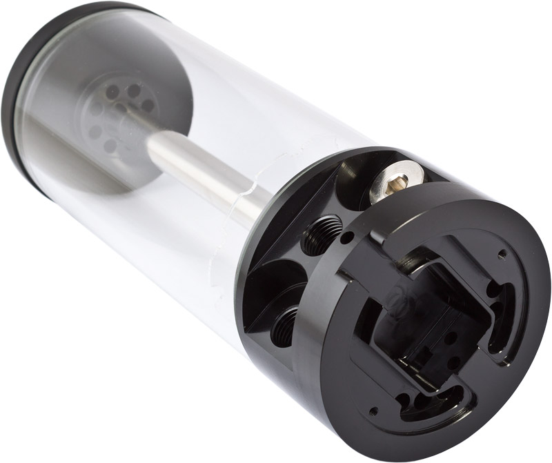

Doch da ist noch mehr: Der Kunde hat mit dem aqualis xt die Möglichkeit eine direkt in den Behälter integrierte Füllstandsmessung, bekannt aus der gerade vorgestellten mps-Serie, zu nutzen. Diese kann per USB mit der aquasuite ausgewertet werden oder an das aquaero 5 per aquabus angeschlossen werden. Auch ein Temperatursensor kann an der Platine natürlich angeschlossen werden. Über den Alarmausgang ist zudem der direkte Anschluss und Auswertung des Alarms über das Mainboard möglich. Auch eine LED kann direkt gesteuert werden.

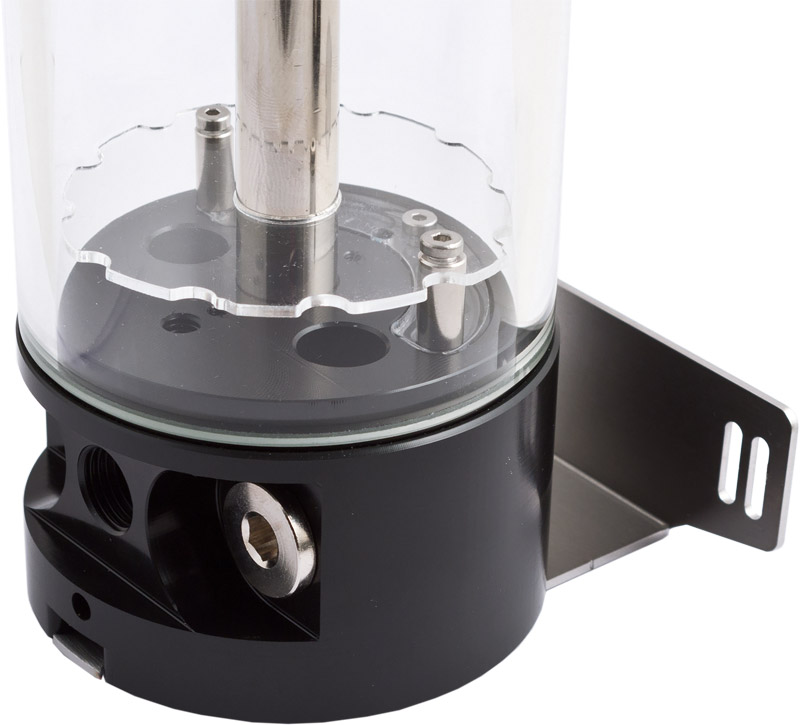

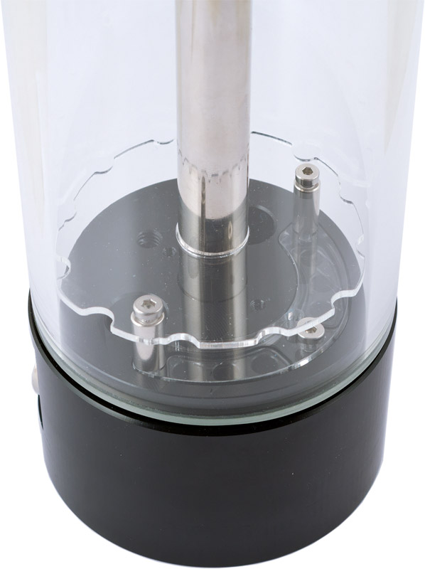

Zudem besitzen die aqualis pro und xt die Möglichkeit 6 (!) Beleuchtungs-LEDs in den Behälter zu integrieren. Diese sind von untern montierbar und werden nach oben von einer Plexiglasplatte abgedichtet. Es können alle 5mm LEDs verwendet werden.

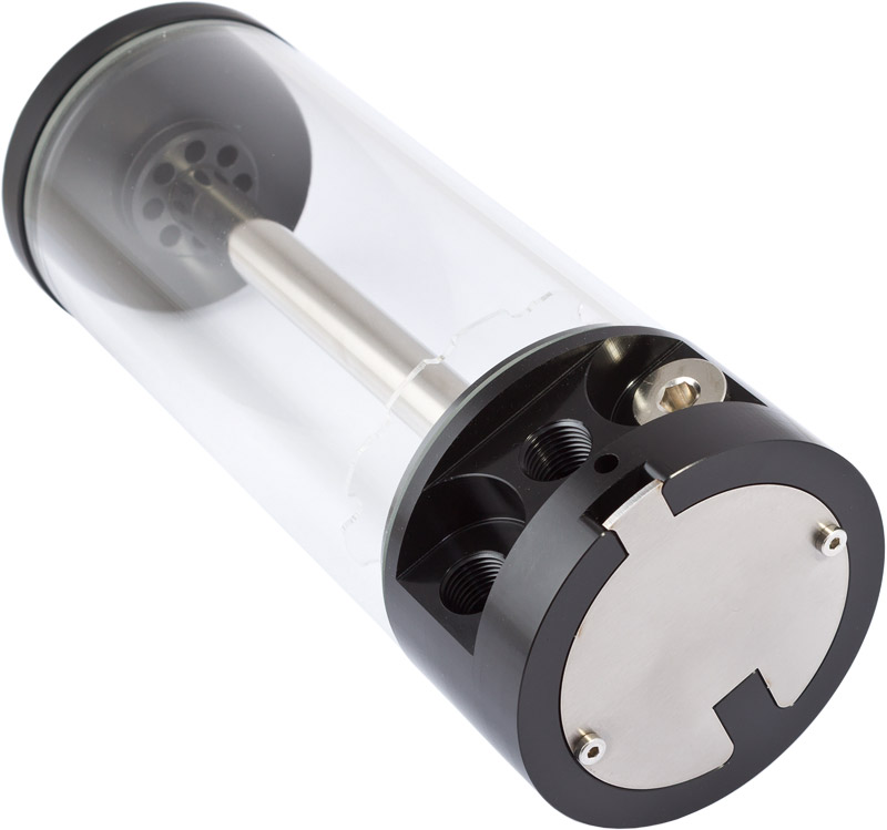

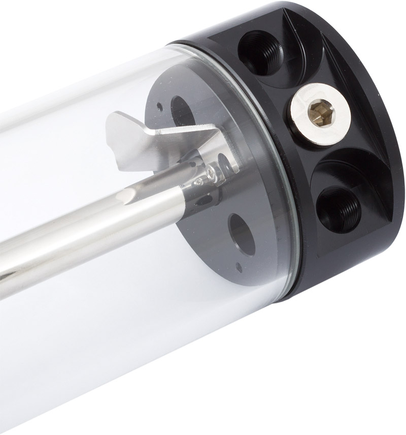

Ein weiteres Highlight ist der integrierte Wassersäuleneffekt. Dieser muss nicht zwangsweise verwendet werden, sondern kann durch Anschluss des Rücklaufes an den mittlerern Anschluss gewählt werden. Wird dieser aktiviert, so wird das Wasser durch die mittlere vernickelte Messingröhre gepumpt und strömt aus dem Deckel des aqualis durch 8 Düsen wieder aus. Dabei werden je nach Füllhöhe sehr nette Effekt gerade in Verbindung mit den LEDs erzielt. Um einen Lufteintrag durch den Effektbereich des aqualis zu vermeiden ist der Ansaugbereich mit einer dünnen Plexiglasplatte nach unten abgetrennt.

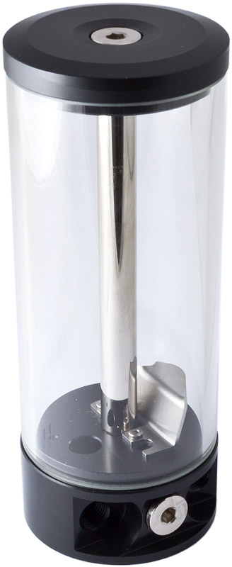

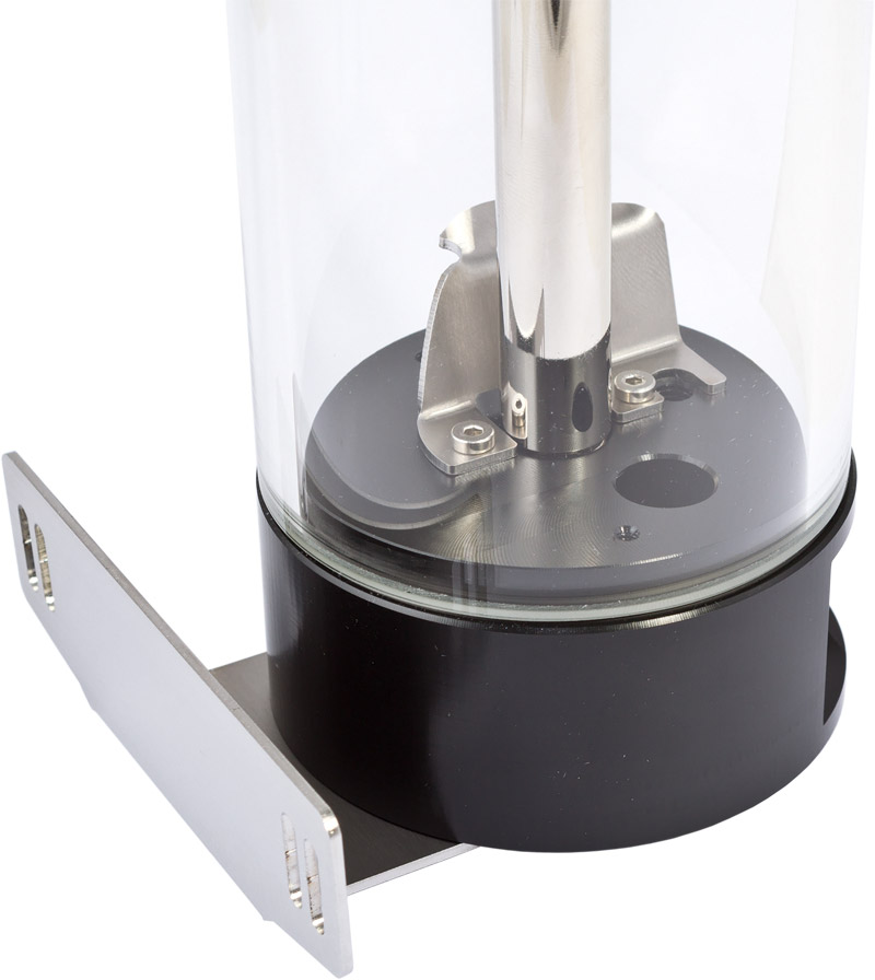

Werden die aqualis ohne den Effekt benutzt, so werden Vor- und Rücklauf an die äußeren Anschlusse angeschlossen. Hierfür liegt ein kleines Prallblech aus Edelstahl bei.
Wichtig ist, dass die aqualis mit 75mm Durchmesser eine fast doppelte so große Fläche wie 50mm Röhren des Wettbewerbs bieten. Die Länge der Röhre beträgt 15cm die Füllmenge liegt bei nahezu einem halben Liter! Wir haben uns insbesondere aufgrund der somit besseren Raumnutzung für diesen Durchmesser entschieden.
Die aqualis werden komplett CNC gefertigt. Es kommen nur beste Materialien zum Einsatz: Delrin, Borosilikatglas, vernickeltes Messing und Edelstahl. Die Röhre ist absolut temperaturbeständig und darf gerne in der Spühlmaschine gereinigt werden. Gleiches gilt für die Delrin-Bauteile.

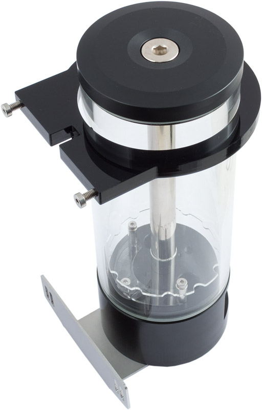

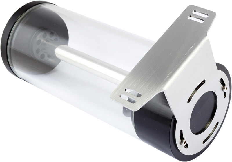

Zur Befestigung wird ein Edelstahlmontagewinkel mitgeliefert. Dieser wird an zwei Gewinden des aqualis befestigt, wobei der aqualis gegenüber dem Winkel verdreht montiert werden kann. Optional bieten wir auch eine Klammer aus schwarzen Plexiglas mit M4 Gewinden zur weiteren Befestigung bei häufigen Transport an.

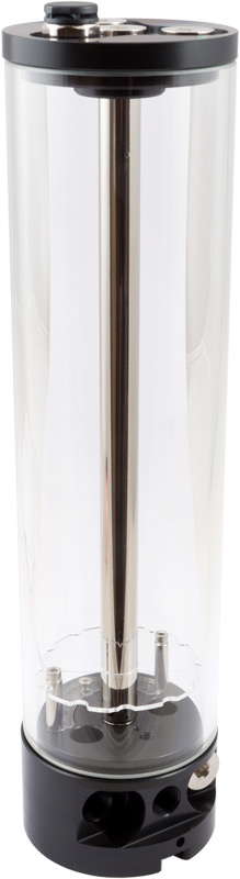

und hier für die große Variante mit 250mm: Neu: aqualis mit 250mm Echtglas-Rohr aus Borosilikat, neuer Deckel

Die einfachste Version: aqualis eco
Weiter geht es mit dem aqualis pro. Montagemöglichkeit für 6 LEDs und Füllstandsmessung vorbereitet.
Beim aqualis xt ist die mps-Füllstandsmessung bereits integriert
Optionale Halterung aus Plexiglas in schwarz
