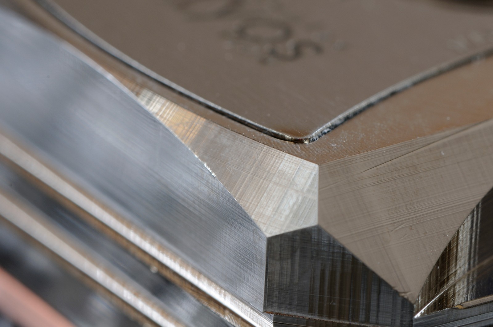

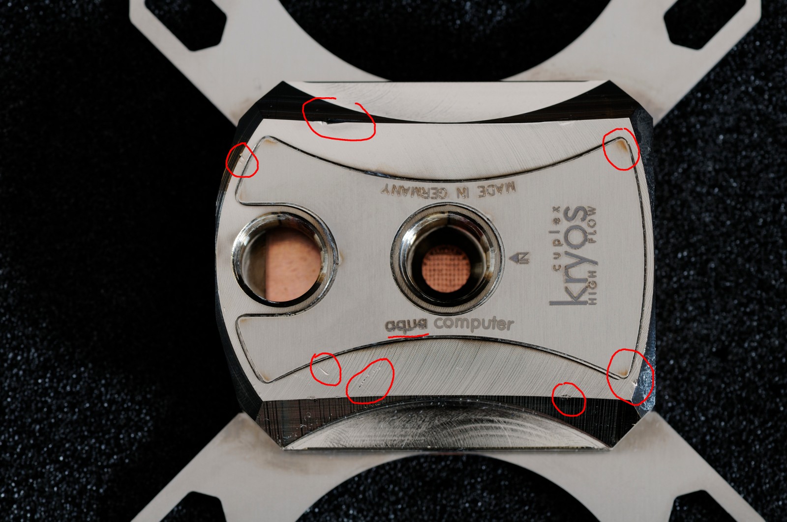

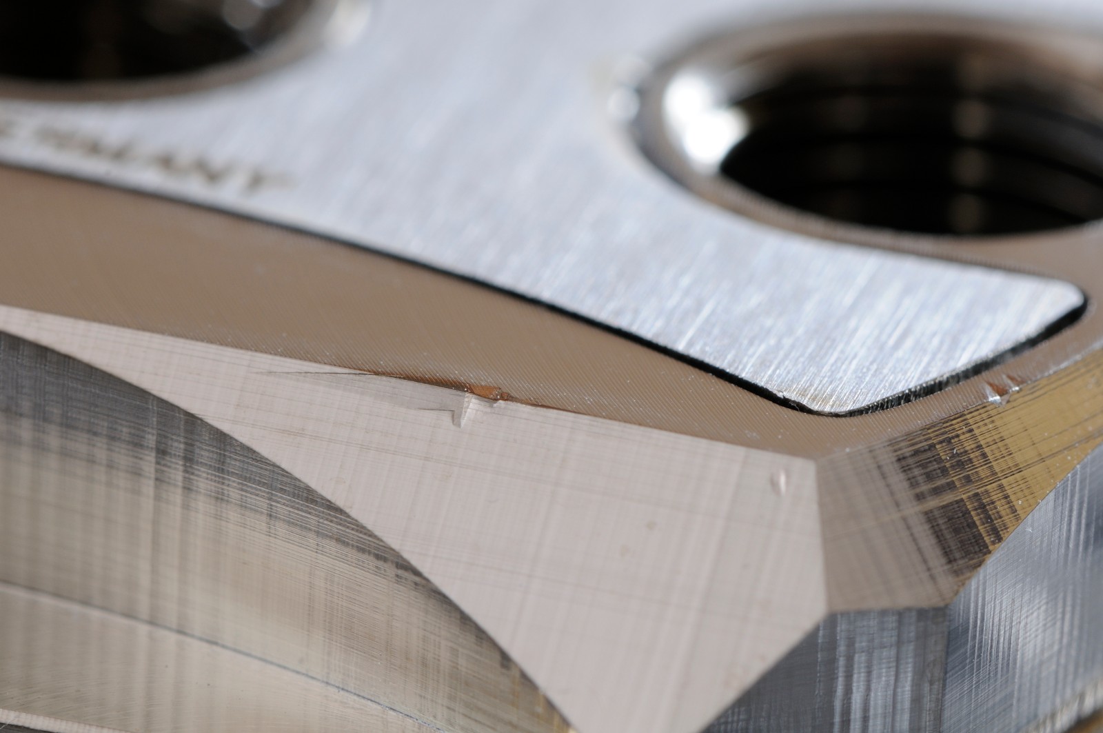

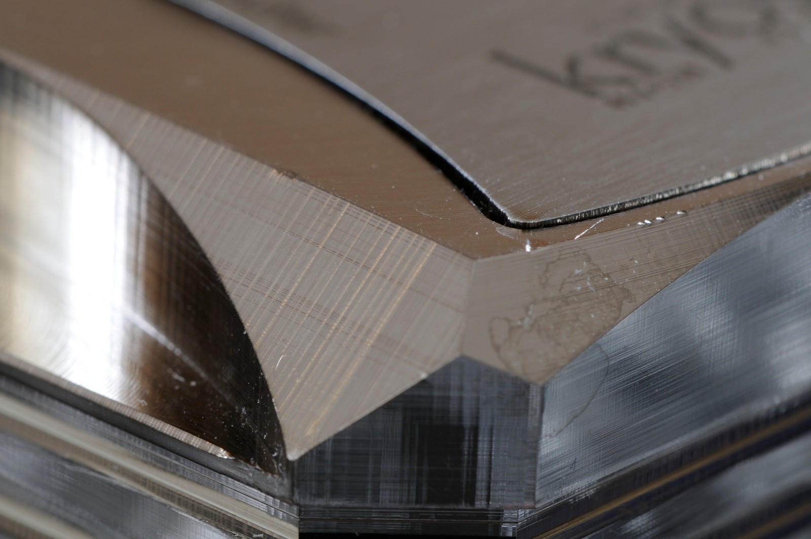

-ViPeR-
Samstag, 21. Mai 2011, 02:45
heute ist der bestellte Kryos
angekommen. Leider ist die Verarbeitung nicht so wie ich es bisher
von AC gewohnt bin. Die eingesetzte Blende ist an den Ecken durch die
Bearbeitung angelaufen/verbrannt. Zudem ist das gefräste Oberteil
unsauber gearbeitet. Bei einem Kühler für 75 Euro finde ich das
nicht akzeptabel. Wenn es nur um die Kühlleistung ginge, müsste es
nicht die vernickelte Ausführung sein.
Ich würde jetzt gerne erfahren ob dies
die normale Qualität bei der Kryos Serie darstellt, oder ob es sich
hier um B-Ware handelt. Zur Beurteilung füge ich ein paar Bilder
ein.
Viele grüße
ViPeR

Samstag, 21. Mai 2011, 08:14
So sollte der Küler nicht aussehen. Schick ihn bitte ein, wir tauschen ihn um.

-ViPeR-
Sonntag, 22. Mai 2011, 17:12
Perfekt, Danke :thumbsup:
Dann will ich auch nicht weiter motzen.

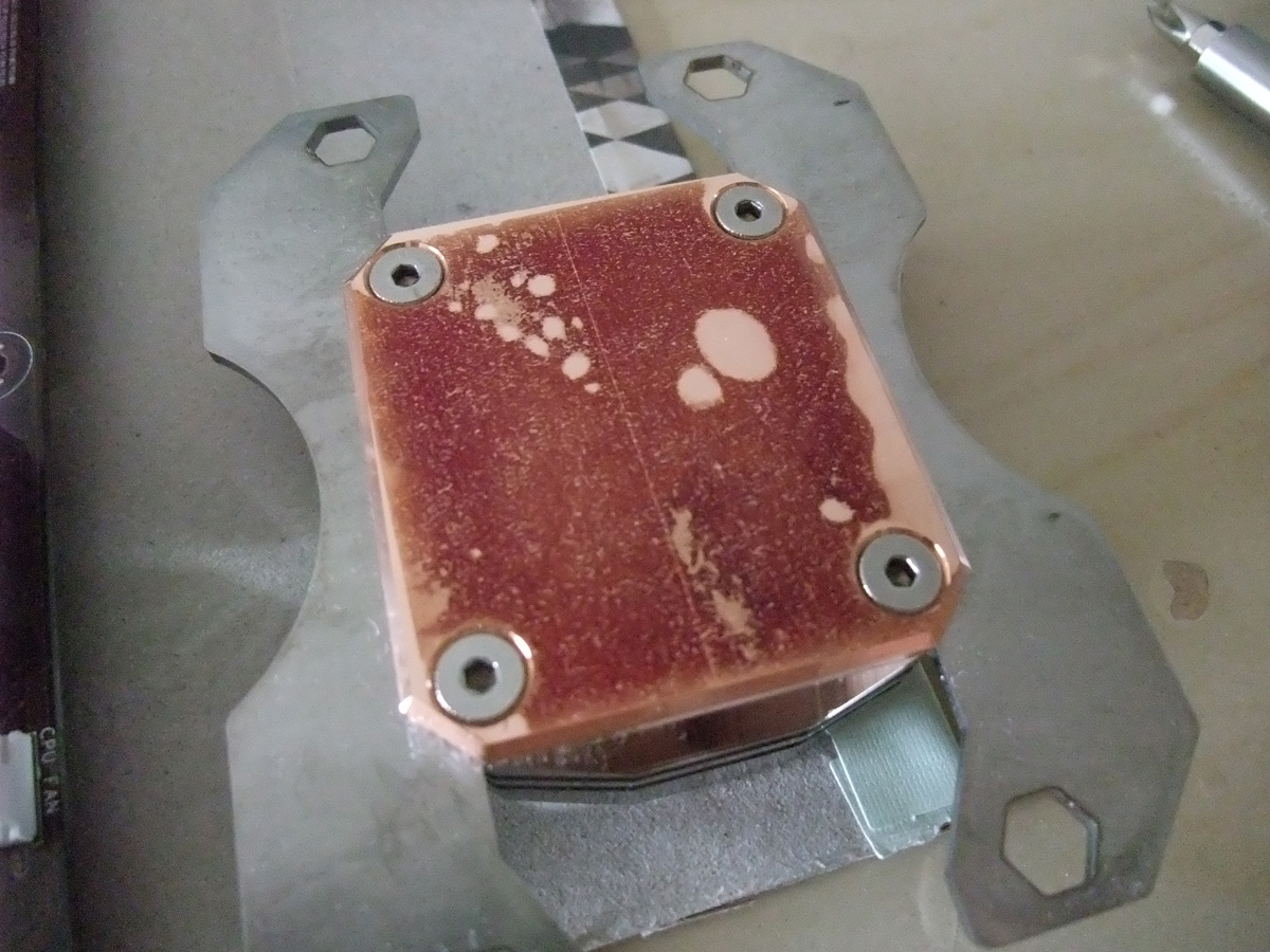

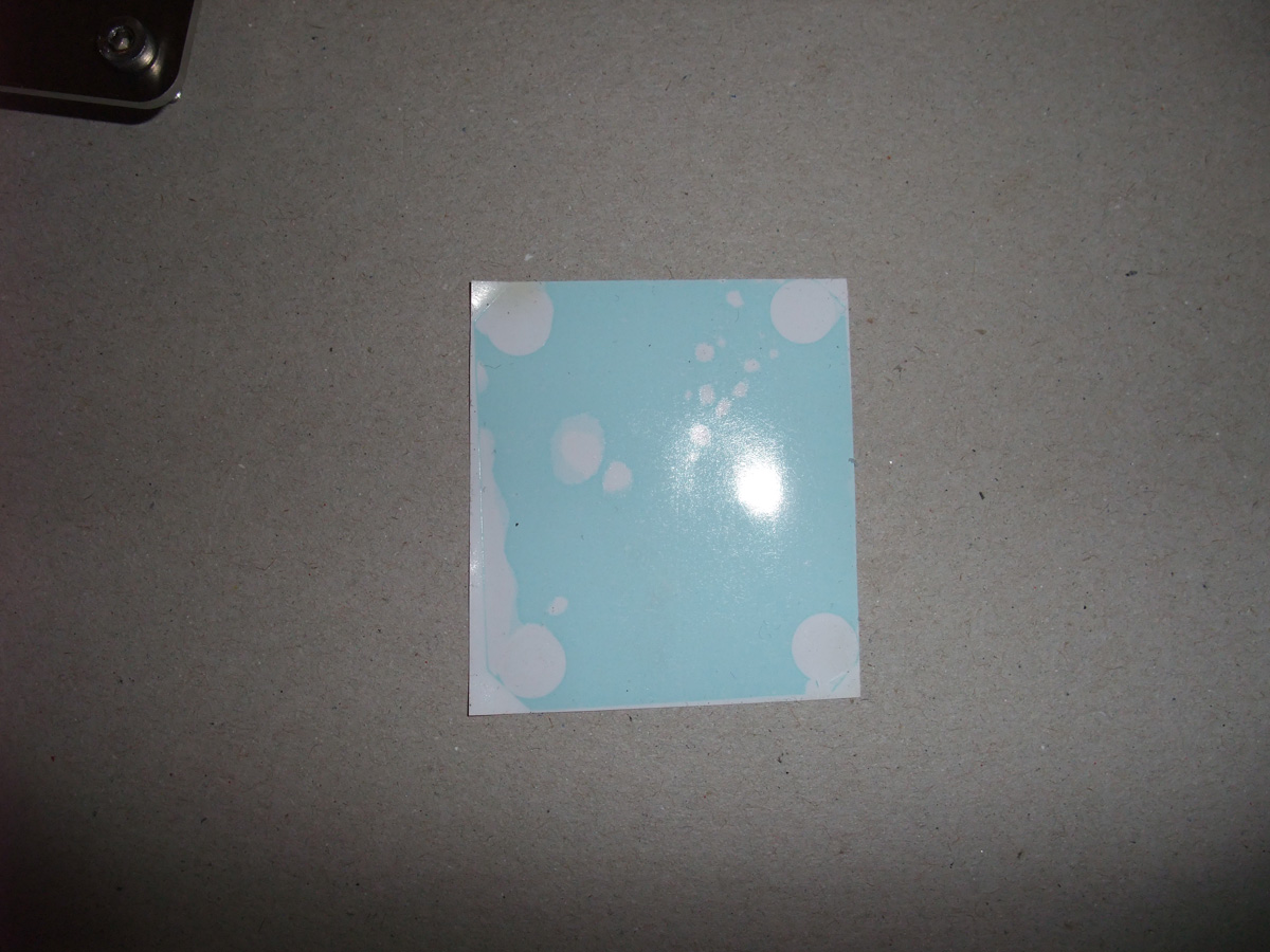

Messertester
Donnerstag, 16. Juni 2011, 01:07
wollte heute meinen brandneuen Kryos XT endlich einbauen und bin beim Ablösen der Schutzfolie am Boden ins stutzen geraten.
Der Boden ist stark dunkel verfärbt, die Folie ist grünlich-blau. Es scheint so als wäre der Klebstoff der schutzfolie die Ursache.
Irgendeine Ahnung ob / was für eine Art Korrosion das ist und ob die sich auf die Kühlleistung auswirken könnte?
