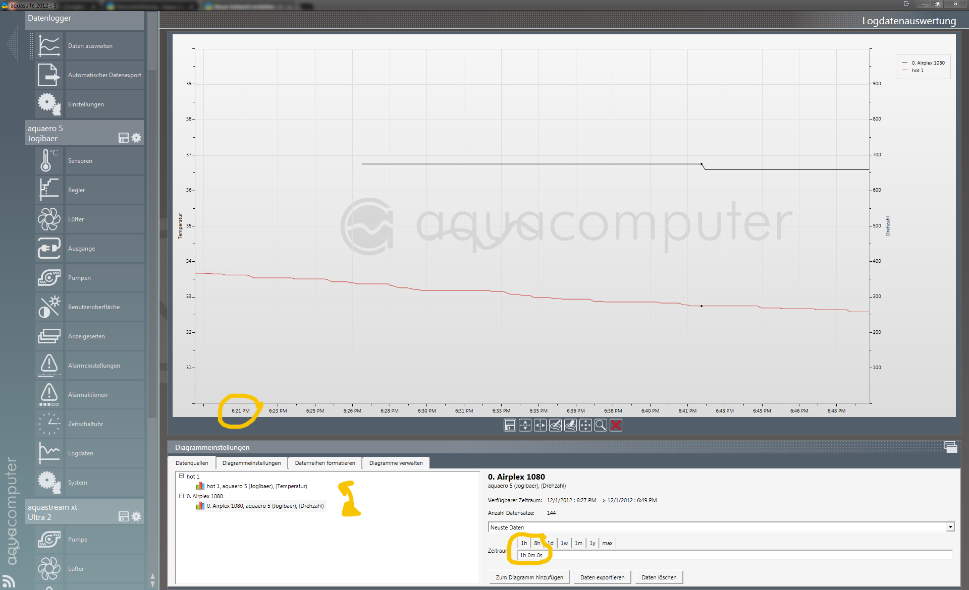

Samstag, 1. Dezember 2012, 18:52
Beim "Daten auswerten" -> Datenquelle ausgewählt, springt die Aquasuite zurück von 8h zu 1h wenn ich zwischen den Diagrammen wechsel, oder kann ich die 8h erst nach 8h log ativieren?
Ich weiß nicht ob ich es geträumt habe, aber ich hätte schwören können bis vorhin stand bei der x-Achsenbeschriftung dort noch die Uhrzeit im 24h Format, jetzt ist sie plötzlich in am/pm angegeben obwohl im Aquaero 24h aktiviert ist.
Sonntag, 2. Dezember 2012, 06:57
Ist alles richtig so.
Das muss für jede neue Datenquelle ausgewählt werden.
Die Achsenbeschriftung hängt von der Systemeinstellung/lokalisierung ab.
das musst du in der Auswertung machen, Daten hinzufügen mit 8h.

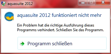

Sonntag, 2. Dezember 2012, 11:05
ich habe gestern auf die neue Verion 5 aktualisiert. Seit dem stürzt mir die Anwendung in regelmässigen Abständen ab (egal ob idle oder unter Last) - siehe Screenshot. Gibts hierfür schon eine Lösung?
Gruss
Sonntag, 2. Dezember 2012, 12:07
Die Fehlermeldung hilft so kein Stück weiter. Schau mal, ob in der Ereignisanzeige bei der Systemsteuerung eine ausführlichere Fehlermeldung mit genauen Angaben eingetragen ist. Wenn ja, am besten kopieren und hier rein oder uns zumailen.
MMOTX
Sonntag, 2. Dezember 2012, 17:21
Wie gewünscht, hier 2 Fehlermeldungen.

Gruss.
By the way: "hilft so kein Stück weiter" empfinde ich als etwas unglücklich formuliert. Etwas Diplomatie schadet nie....
silentexodus

Sonntag, 2. Dezember 2012, 19:49
@ MMOTX & silentexodus
Das hilft auf jeden fall schon mal weiter. Das ist dann in der nächsten Version gefixt.
