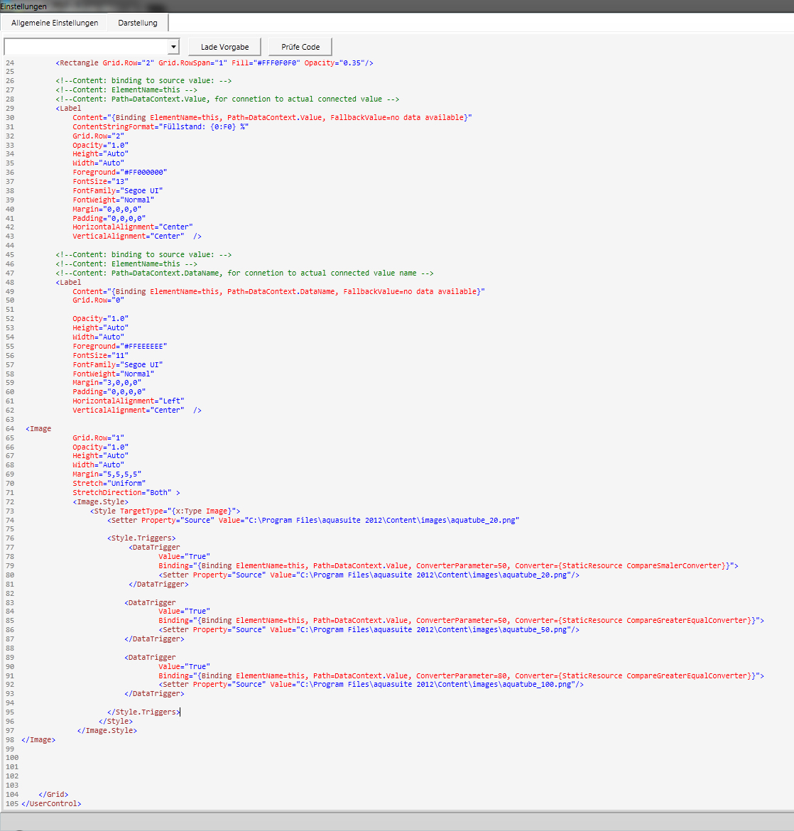

@Sebastian: Ich bin gerade dabei das Bild "aqualis_fill_50.png" auszutauschen und habe den Pfad im Code entsprechend geändert, aber irgendwie will die Aquasuite mein neues Bild nicht. Wenn ich dieses allerdings mit den exakt gleichen Abmessungen und gleichem Dateinamen verwende, wird es eingelesen. Wieso nimmt er das nicht auch so, die Skalierung ist doch auf Auto im Code, oder muss ich da nochmehr ändern?
eventuell ein rechteproblem.
Lade mal die bilder vorlage und wähle ein bild aus. Dann nimm den dateipfad so wie in der vorlage mit deinem bild. dann kannst du die bilder irgend wo auf die hdd legen.
Ich weiß nicht ob ich dich richtig verstanden habe, meinst du den kompletten normalen Dateipfad? Ich habe die Bilder sowieso im imgage Ordner der Aquasuite abgelegt weil die dann schön von der SSD geladen werden können und alles hat seine Ordnung.....mhh oder wie meinst du das?
absolute pfade müssen so aussehen:

Source="file:///C:\Users\Sebastian\Desktop\bild.png"
Quellcode
1
Ja genau so hatte ich das auch ausprobiert, das hat aber auch nicht funktioniert, also das Bild wurde nicht geladen.....
Alle Pfade müssen so angepasst werden. Auch die bei DataTrigger. Bei mir ging das sofort mit deinem Bild.
Sonst exportiere mal das Element + bilder und schicke es uns per mail.
Vielen Dank, ich habe den Fehler gefunden. Dank "Prüfe Code" Funktion ist mir aufgefallen dass ein "/>" nach dem Trigger fehlte, scheint wohl Opfer meines Cursors geworden zu sein. Nun funktioniert alles bestens. 8)
