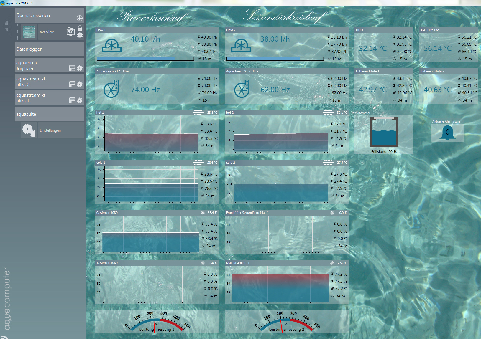

Hier mein bescheidener Aquatube für alle. :D
Stellst du dann auch den Quellcode und die Grafiken zu verfügung?
Abtippen macht keinen Spaß..
Samstag, 17. November 2012, 19:23
Aso, jo klar, ist aber nichts anderes als der Code von Sebastian mit angepassten Pfaden.
Die Grafiken habe ich da doch schon hochgeladen!? It's done: aquasuite 2012 - Release Version 1
Hier der Code, der absolute Pfad der Grafiken muss nur noch angepasst werden falls jemand da etwas ändern sollte. Ansonsten die Grafiken im images Verzeichnis der Aquasuite ablegen und freuen. :D
Quellcode

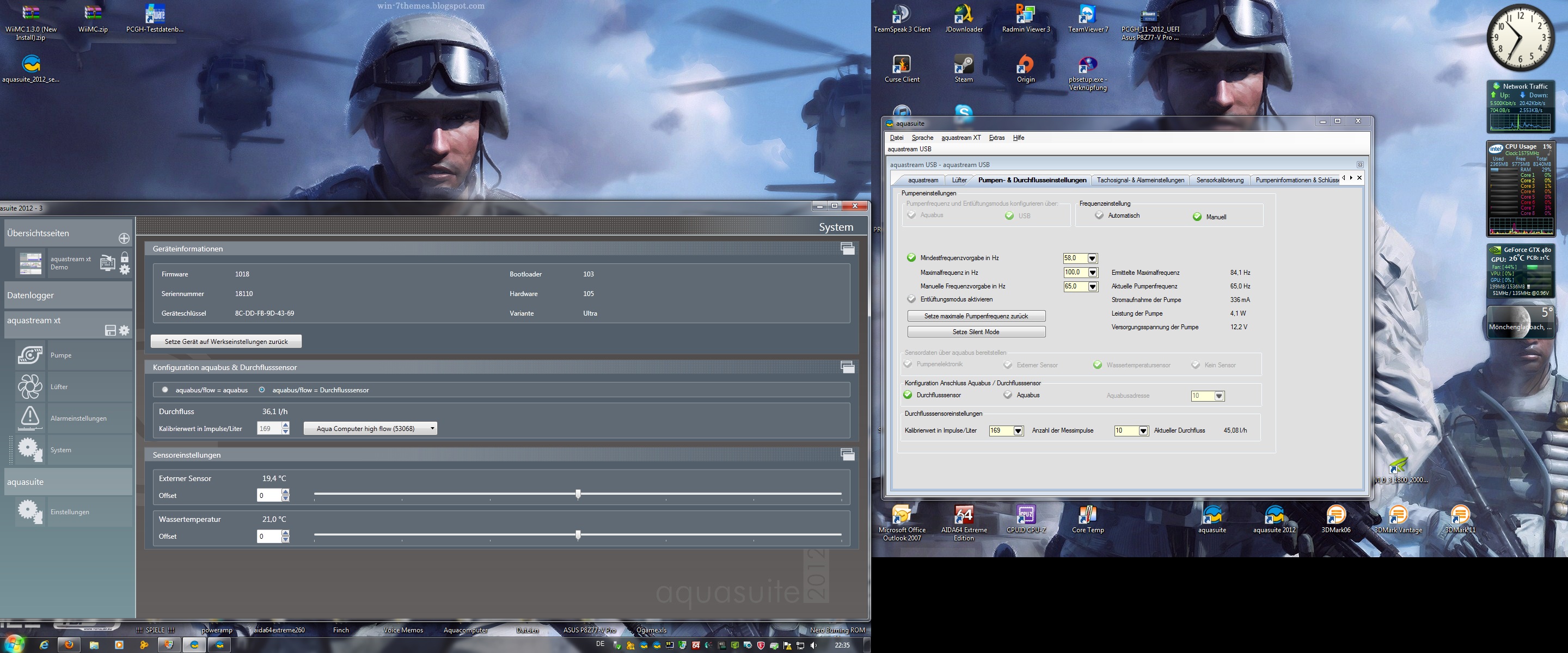

Dienstag, 20. November 2012, 20:31
Die AS 4.72.00 zeigt mir 46 L/h an.
Bei der AS 2012 werden mir nur 37 L/h angezeigt. das sind 10 L/h weniger ich habe bei beiden einen Kalibrierwert von 169 eingestellt.
Habe DMF high/flow an meine AS XT Ultra angeschlossen.
Welches Tool liest den Durchfluss jetzt richtig aus oder ist das ein fehler von der AS 2012?
Ich habe bei der AS 2012 den Kalibrierwert auf 135 gestellt und mit der AS 4.72.00 den Durchfluss verglichen. Die As 2012 zeigt jetzt die gleichen werte an bis auf 0,1 L/h, auch wenn ich die Pumpenfrequenz ändere.
Dieser Beitrag wurde bereits 1 mal editiert, zuletzt von »DjTomCat1980« (20. November 2012, 21:16)
maexi
Dienstag, 20. November 2012, 22:15
Du hast den Durchfluss und die Anzeige nach Deinem Wunsch passend geregelt, Fakt ist der Wert 169, wer sagt Dir denn, das die XT richtig anzeigt. Bei mir laufen beide DFS, der alte und der neue High Flow USB. Ich habe einen Durchflussunterschied von 25l/h teilweise. Wichtig ist, der Rechner wird ausreichen gekühlt und scheinbar reichen dazu die 37l/h.
DjTomCat1980
Dienstag, 20. November 2012, 22:36
Nein ich habe bei der AS 4,72.00 den wert 169 eingetragen bekomme bei der AS 4.72.00 46 Liter angezeigt. Trage ich bei der AS 2012 auch den wert 169 ein bekomme ich aber nur 37 Liter angezeigt.
Da scheint doch was nicht zustimmen!!!
»DjTomCat1980« hat folgendes Bild angehängt:
Mittwoch, 21. November 2012, 06:53
Doch.
In deiner alten aquasuite stehen die messimpulse auf 10. Das ist aber für diesen Sensor nicht richtig. In der neuen aquasute gibt es diesen Wert nicht mehr, da das alles intern eingestellt wird.
Du soltest die Pumpe zurücksetzen und dich dann für EINE Software entscheiden. Wenn du beide aquasuite Versionen gleichzeitig nutzt kommt es zu genau solchen Problemen.
Also Pumpe zurücksetzen. Und nur noch eine Software Version nutzten. Dann kommt es auch nicht zu solchen effekten.
In der nächsten aqusuite Version ist das dann gefixt, dann wird die Veränderung des Wertes aus der aquasuite 4.xx explizit auf die Standardeinstellungen zurückgesetzt.
