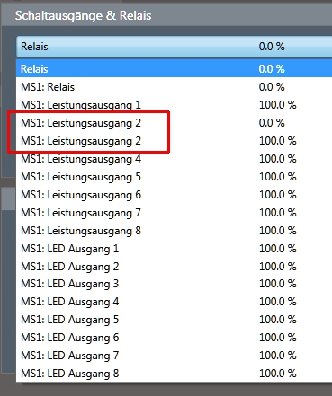

Wenn wir schon beim "nörgeln" (lies: Bug reporting) sind: seit eh und je gibt es bei mir keinen Leistungsausgang mit der Nummer "3" - ist das nur bei mir so oder ein Fehler?
Siehe Screenshot.
Gruss.

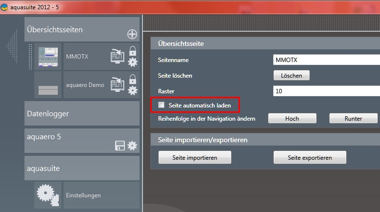

Sonntag, 9. Dezember 2012, 10:12
Ich habe mir auf Basis der Demo-Page eine eigene Übersichtsseite gebaut. Leider wird diese beim Start nicht automatisch geladen.
Die Checkbox dekativiert sich immer wieder von selbst. Kann es sein, dass das mit den o.g. Abstürzen zusammen hängt?
