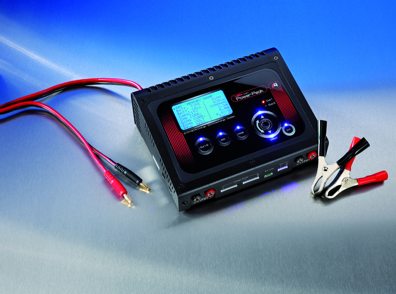

Ich bin nun stolzer Besitzer des robbe Power Peak i4 und total begeistert. Nicht wie bei meinem alten Simprop rauscht der Lüfter ununterbrochen, sondern hat auch eine geregelte Lüftersteuerung. Ich habe eingestellt dass es meinen NiCd Glühkerzenakku mnit 3 Zyklen Lande/Endladen soll, und es hat automatisch erkannt dass der Akku einen starken Memory Effekt aufweist, also auf Reflex Ladung umgestellt und schon fast die volle Kapazität wieder hergestellt. Diese lag anfangs bei 280mAh, und nun bei ca. 1600mAh nach dem 1 Zyklus von 1800mAh. 8o :thumbup: Kann auch noch die ganzen Ladeparameter abrufen oder mit dem PC mittels USB Anschluss direkt auslesen. 8o *totalbegeistertist* Endlich mal ein Ladegerät dass genau das macht was ich möchte. Mein altes Simprop hätte schon längst aufgegeben und gesagt der Akku wäre voll.
