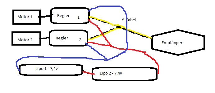

hätte ne frage, (zu diesem von mir eigenhändig erstelltem bild ^^)
macht das so sinn?
bzw, wenn ich die beiden akkus in reihe schalte dann verdoppelt sich die spannung V.
dann schliesse ich beide motoren parallel an, somit liegt an jedem motor im maximalfall 14,8v an, richtig?

Äh, du achtest schon auf das C-rating, oder?
Ich nehm mal an bei der Geschichte mit den prallelen Motoren geht es um dein Boot?
Da solltest du gleich dreifach aufs C-rating achten, da Boote soweit ich weiß deutlich höhere Last auf die Akkus bringen als Autos, und dann auch noch 2 Motoren parallel, das könnte interessant werden.
Würd da auf jedenfall mal in ein Forum gehen wo sich die Leute mit dem Thema auskennen und dir sagen können was du an Strömen zu erwarten hast.
Aber vom Prinzip her wär deine Schaltung korrekt, ja. Hast halt dann den doppelten Strom der vom Akku kommen muss.

jo, die teile haben ja eh alle 20c.
bei nem 5000er bekomm ich da 100ampere raus.
glaub sogar 150a burst.
das reicht mir auf alle fälle. ^^
