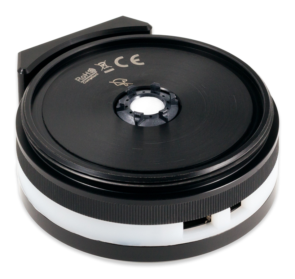

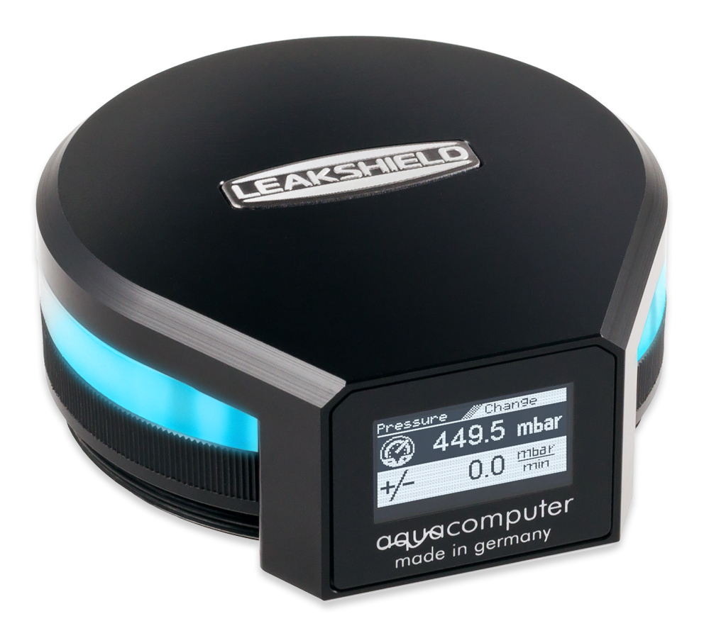

Aqua Computer präsentiert mit LEAKSHIELD eine Innovation, die Wasserkühlungen in einer bisher unvorstellbaren Weise sicher macht. LEAKSHIELD baut einen Schutzschild um Ihre Wasserkühlung auf und verhindert zuverlässig den Austritt von Flüssigkeit. Gleichzeitig ist es permanent auf der Suche nach Leckagen und findet selbst kleinste Lecks.

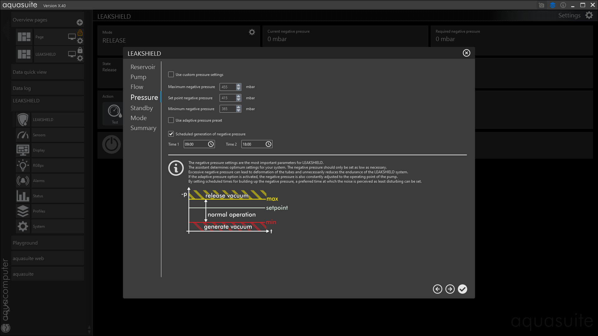

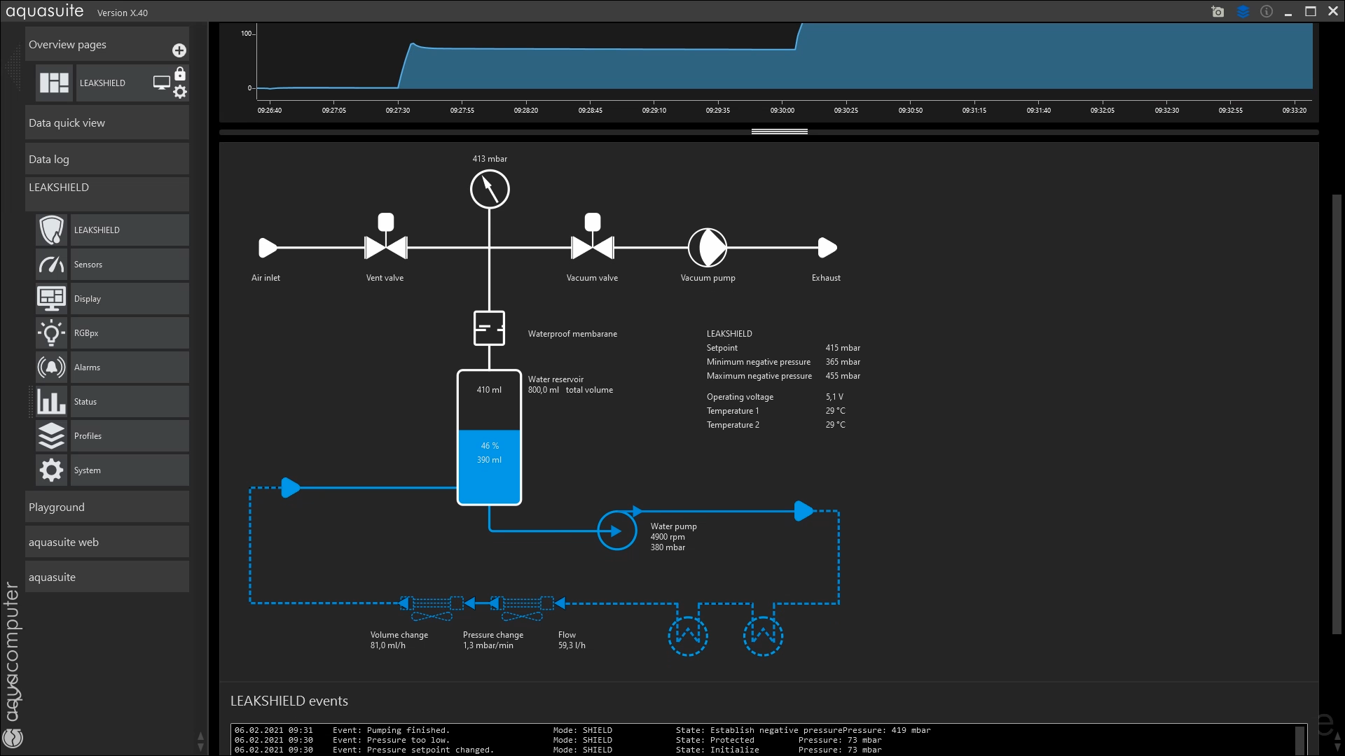

Wie funktioniert diese Technologie? LEAKSHIELD erzeugt einen Unterdruck in Ihrem geschlossenen Kühlsystem. Kommt es zu einem Leck (z. B. durch einen Riss in einem Bauteil), so tritt keine Flüssigkeit mehr aus.
Im Gegenteil: Umgebungsluft wird in das System gesogen. LEAKSHIELD erkennt dies sofort und eine in LEAKSHIELD integrierte Vakuum-Pumpe hält den Unterdruck aufrecht. Das System kann bei kleineren Leckagen problemlos für eine kurze Zeit weiterbetrieben werden. Selbst drastische Beschädigungen, wie z. B. ein komplett gebrochener Deckel eines Grafikkartenkühlers führen in der Regel nicht mehr zu einem Austritt von Flüssigkeit.

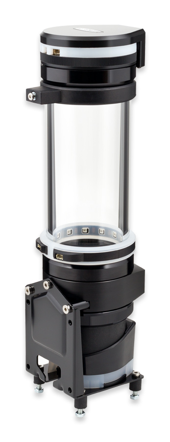

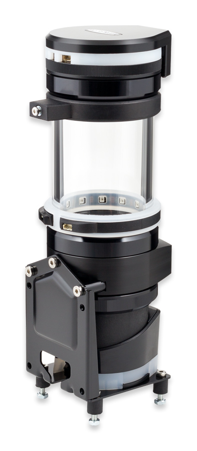

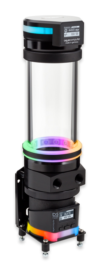

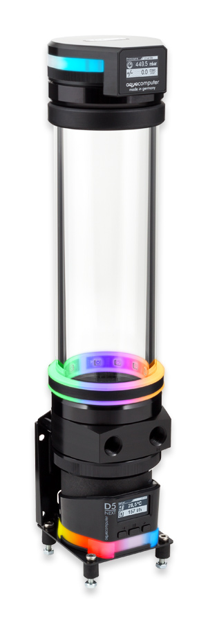

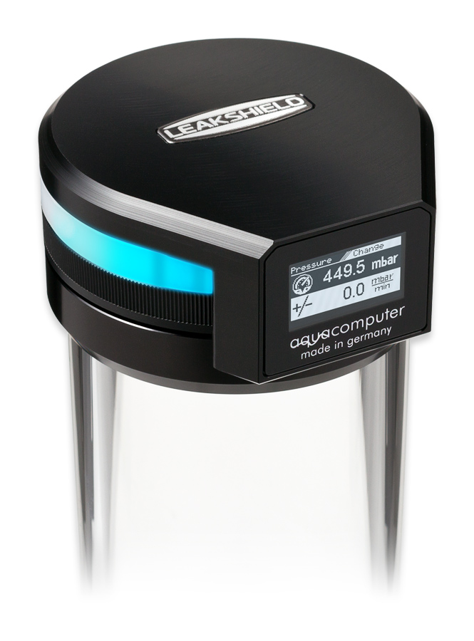

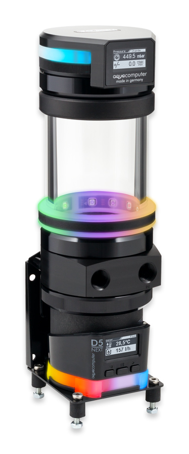

Dream-Team: LEAKSHIELD und ULTITUBE

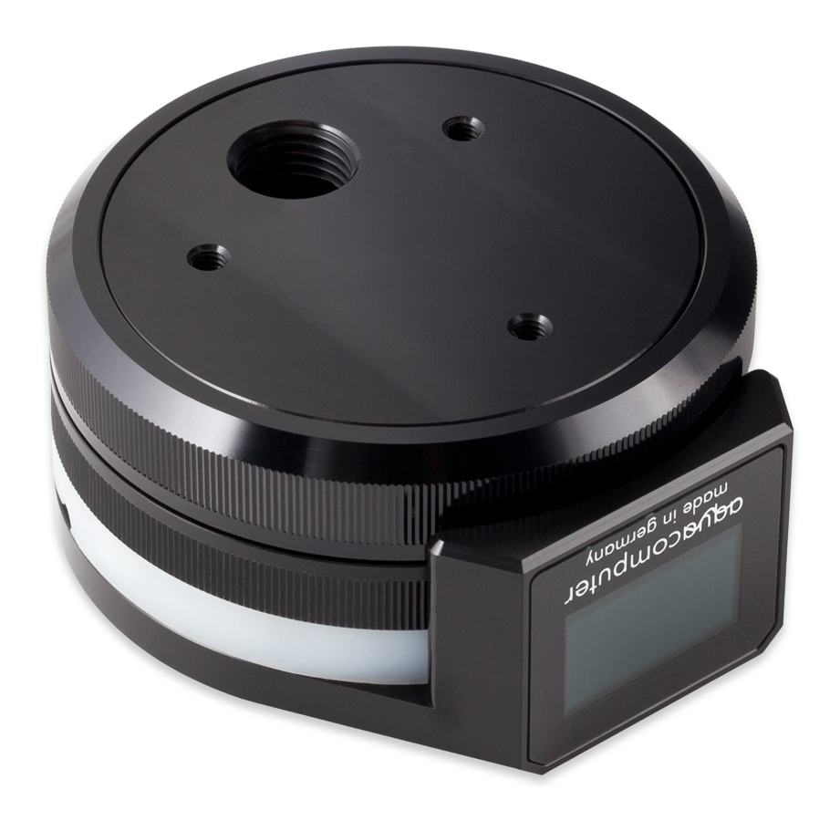

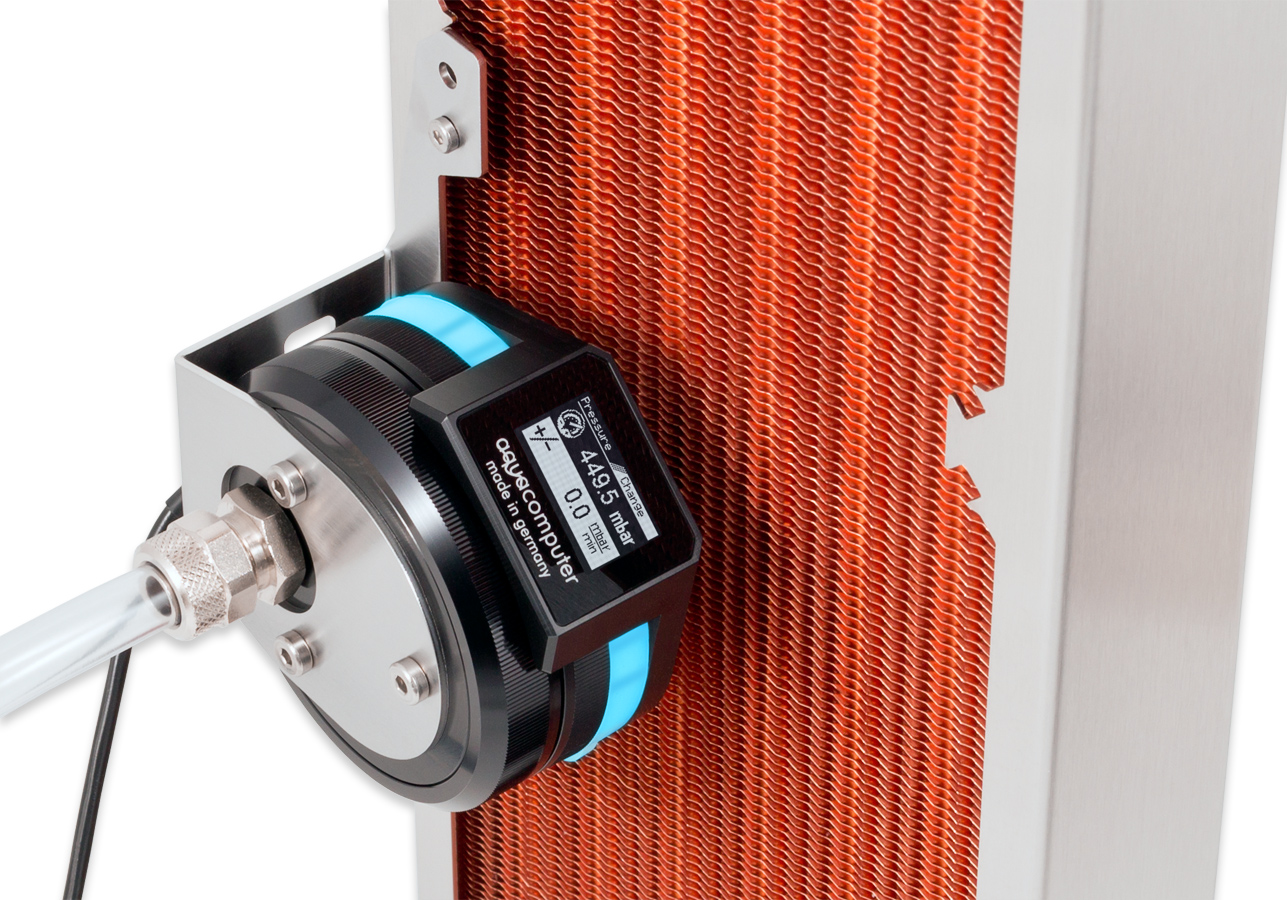

LEAKSHIELD ist eine große Innovation für Wasserkühlsysteme. Seine extrem geringe Baugröße und einfache Installation verblüffen dabei. Es wurde für unsere ULTITUBE-Serie optimiert und das gesamte System in den Bauraum eines Verschlussdeckels des ULTITUBES konstruiert. Es braucht lediglich über USB verbunden werden und bezieht auch die gesamte Energie auf diese Weise. Einfacher geht es nicht.

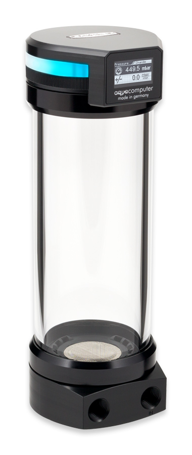

Demnächst werden die ULTITUBE Ausgleichsbehälter auch als Standalone-Variante ohne die Aufnahme für eine D5 Pumpe erhältlich sein. Selbstverständlich können diese dann ebenfalls mit LEAKSHIELD kombiniert werden.
Ebenso können sich auch Kunden mit einem Ausgleichsbehälter der aqualis Serie freuen. Hier wird es in Kürze noch einen Adapter für die Montage von LEAKSHIELD geben.

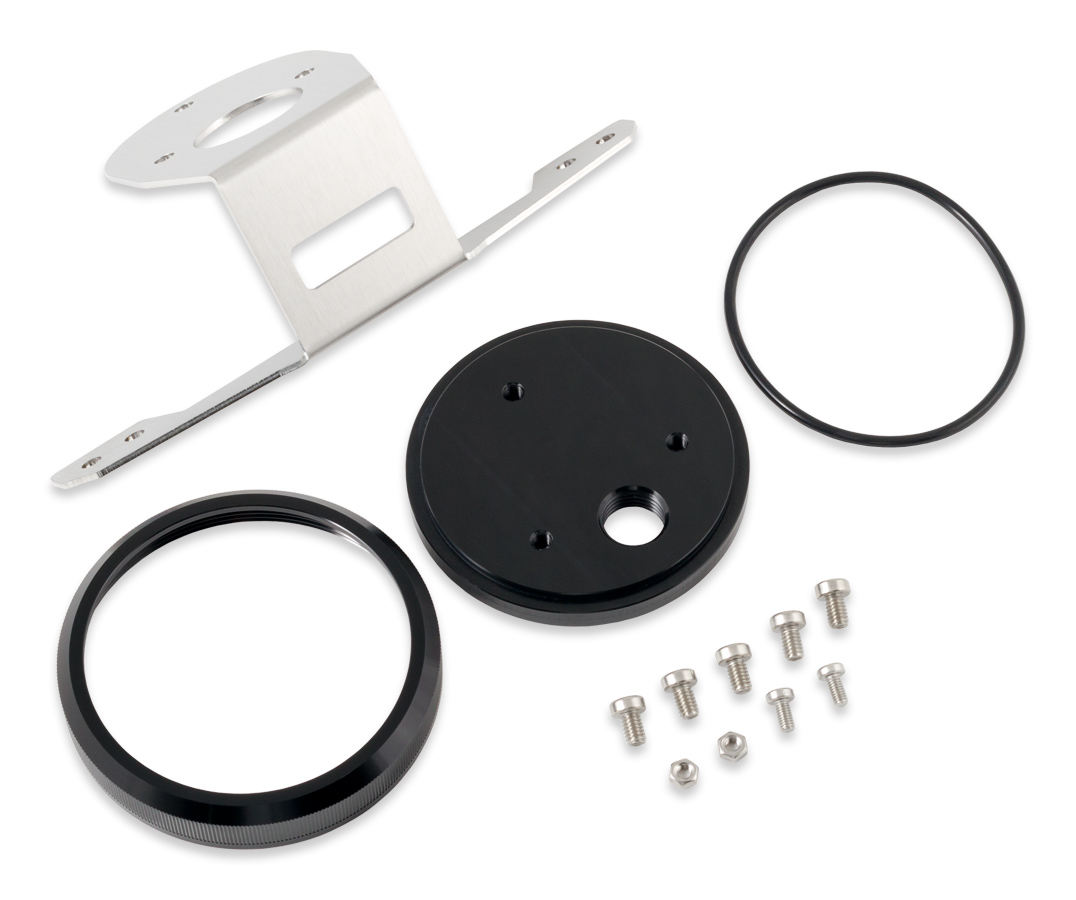

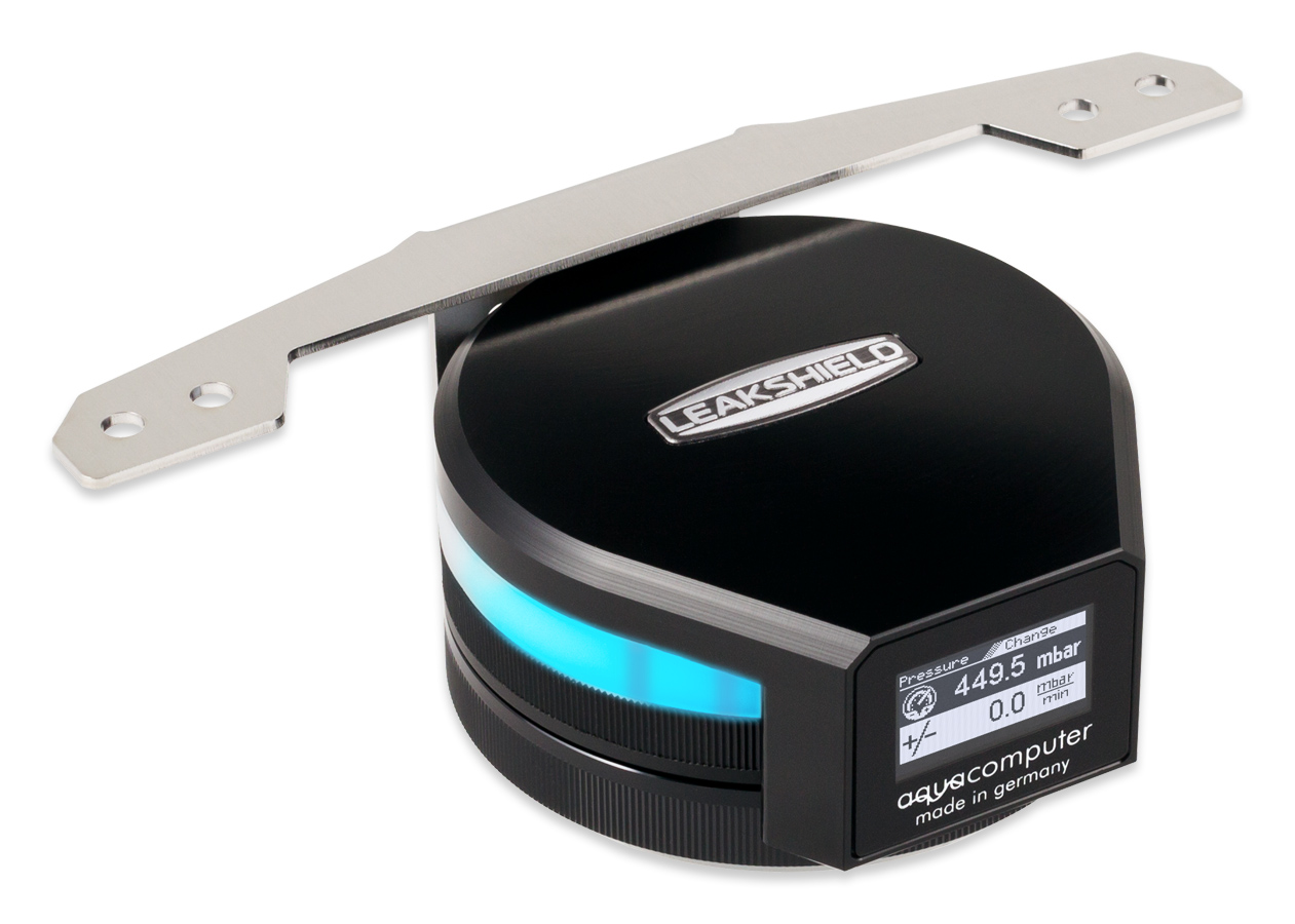

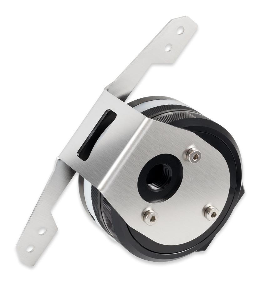

Universal-Adapter für andere Ausgleichsbehälter
Für die Nutzung mit anderen Ausgleichsbehältern bieten wir einen Universal-Adapter samt Edelstahlhalterung mit 120 und 140 mm Bohrungen an. Mit dieser kann LEAKSHIELD z. B. am Radiator befestigt werden.

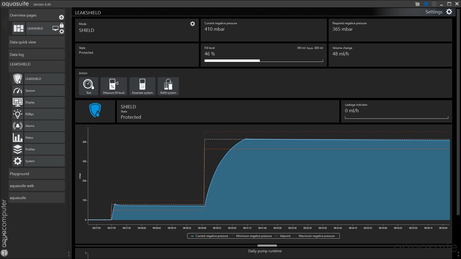

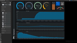

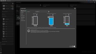

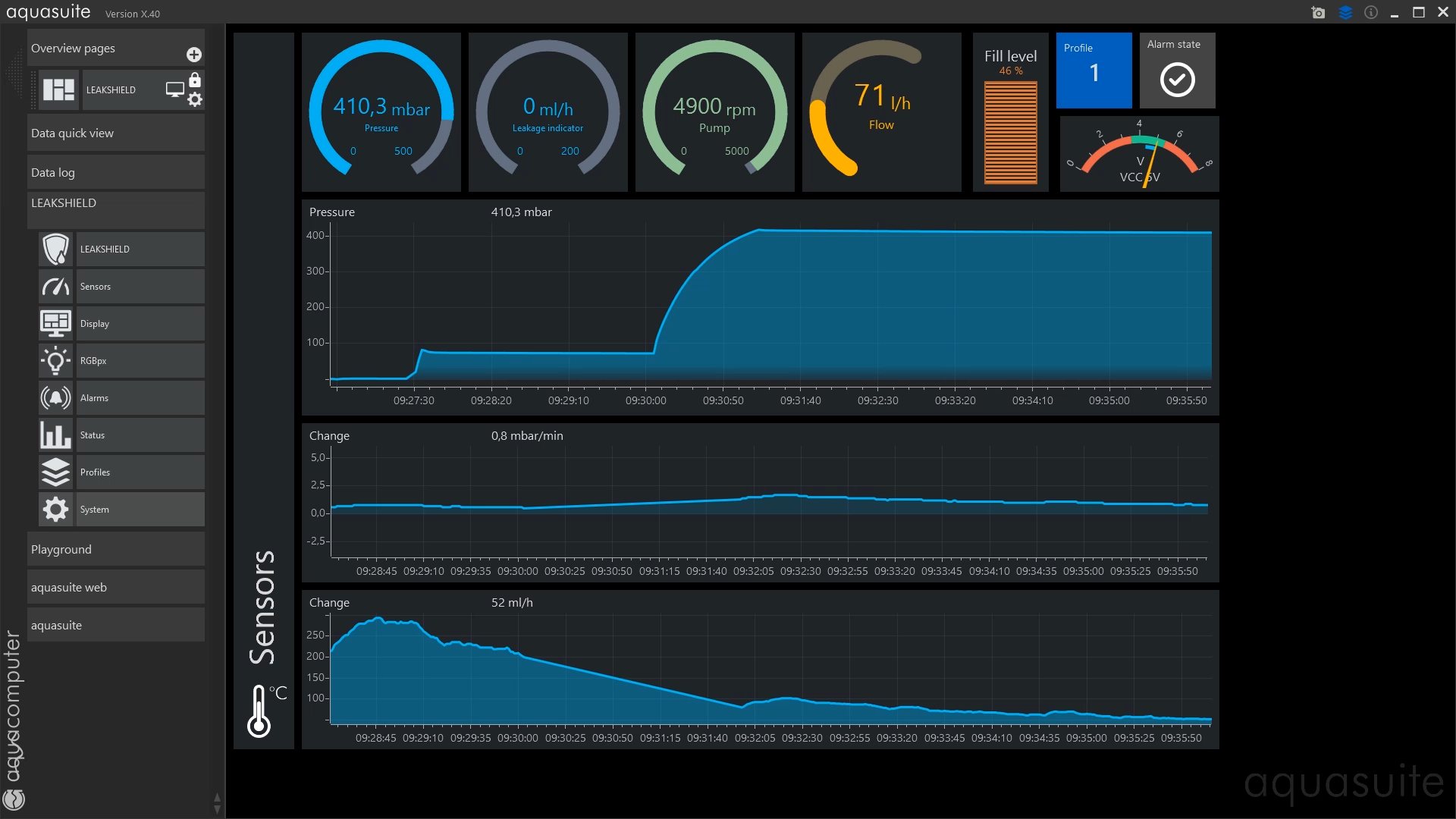

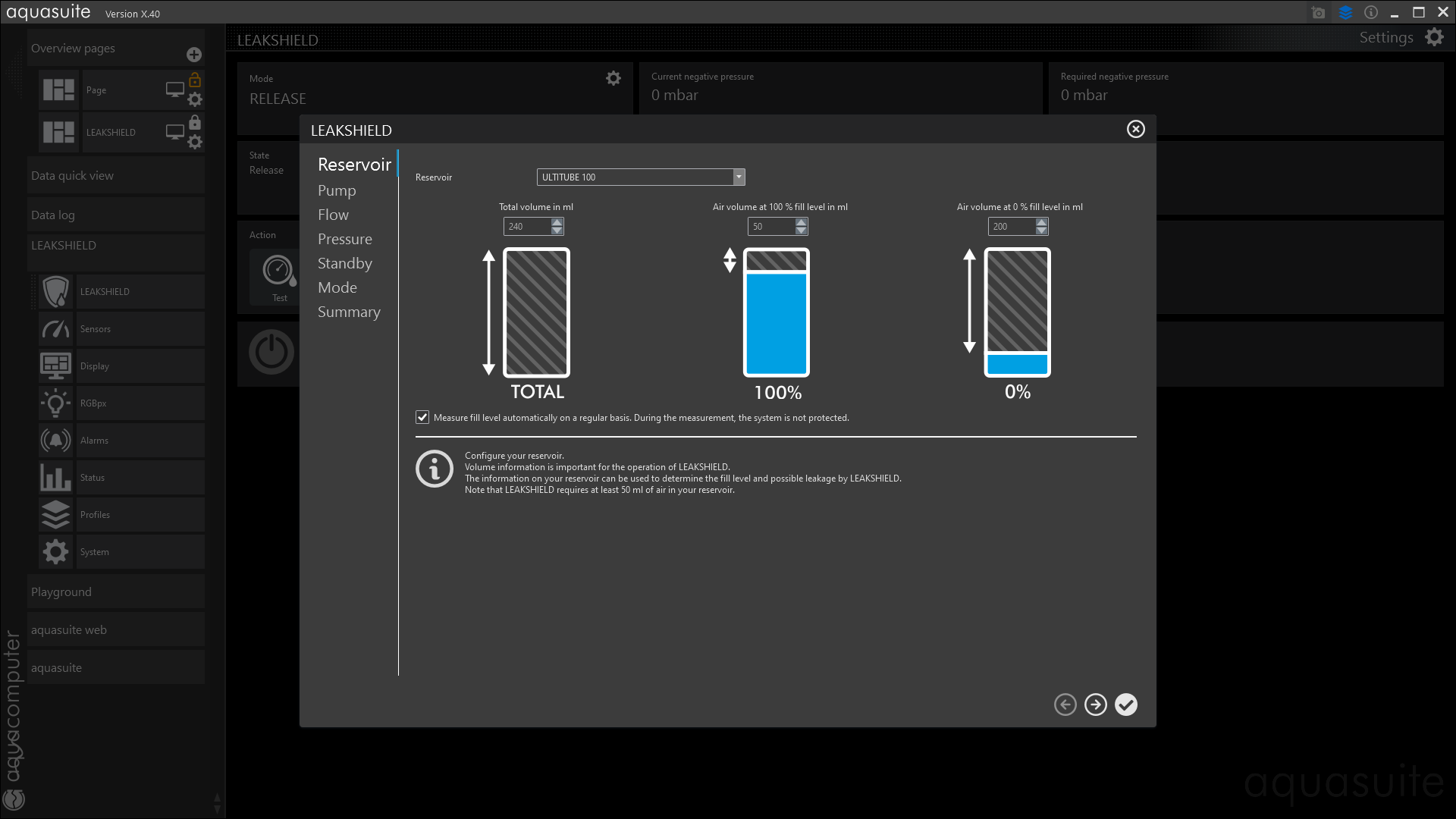

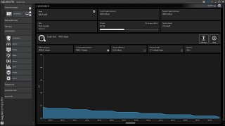

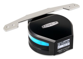

LEAKSHIELD schützt nicht nur das System, es ist auch ein extrem genauer Füllstandssensor. Eine intelligente Volumenmessung ermittelt hochgenau den Füllstand im Ausgleichsbehälter.
Zudem kann LEAKSHIELD als Dichtigkeitstester eingesetzt werden. Ein präziser Sensor ermittelt den Druck im System mit einer Genauigkeit von 0,0001 bar und erkennt jeden Druckverlust zuverlässig.

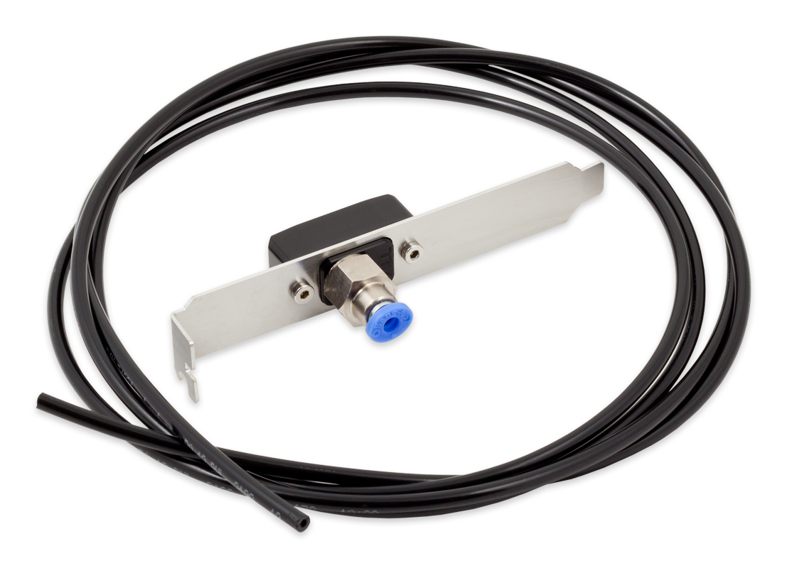

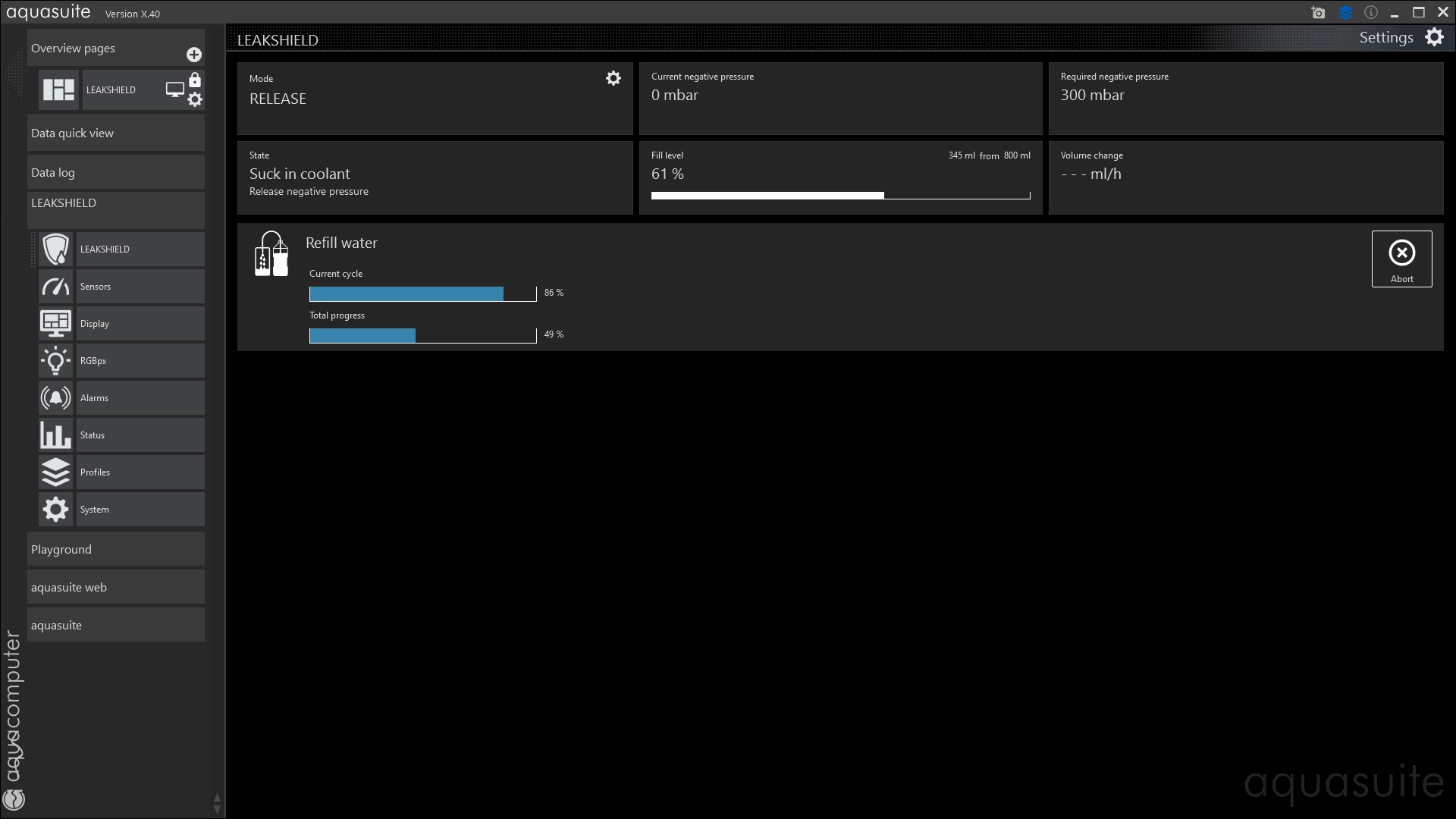

Während der Befüllung des Systems ist LEAKSHIELD zudem eine große Hilfe: Es saugt das Kühlmittel einfach in den Kreislauf ein. Hierzu bieten wir ein Befüllset mit einer Gehäusedurchführung an. Wird der Schlauch abgezogen, dichtet ein innovativer Anschluss automatisch ab. Der Rechner muss nicht geöffnet werden. Noch nie war Kühlmittel Auffüllen komfortabler!
Nach der Befüllung unterstützt LEAKSHIELD über einen mehrfachen Auf- und Abbau des Unterdrucks aktiv die Entlüftung des Systems.

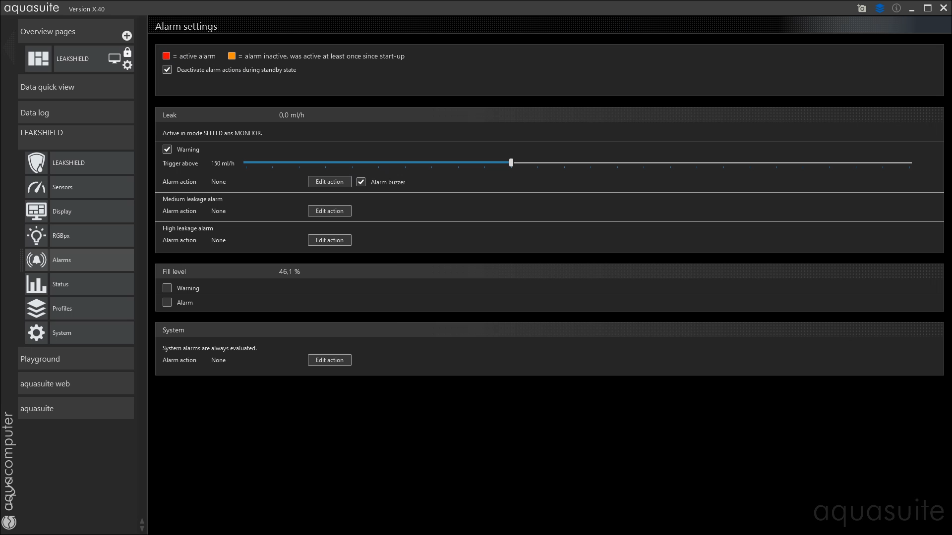

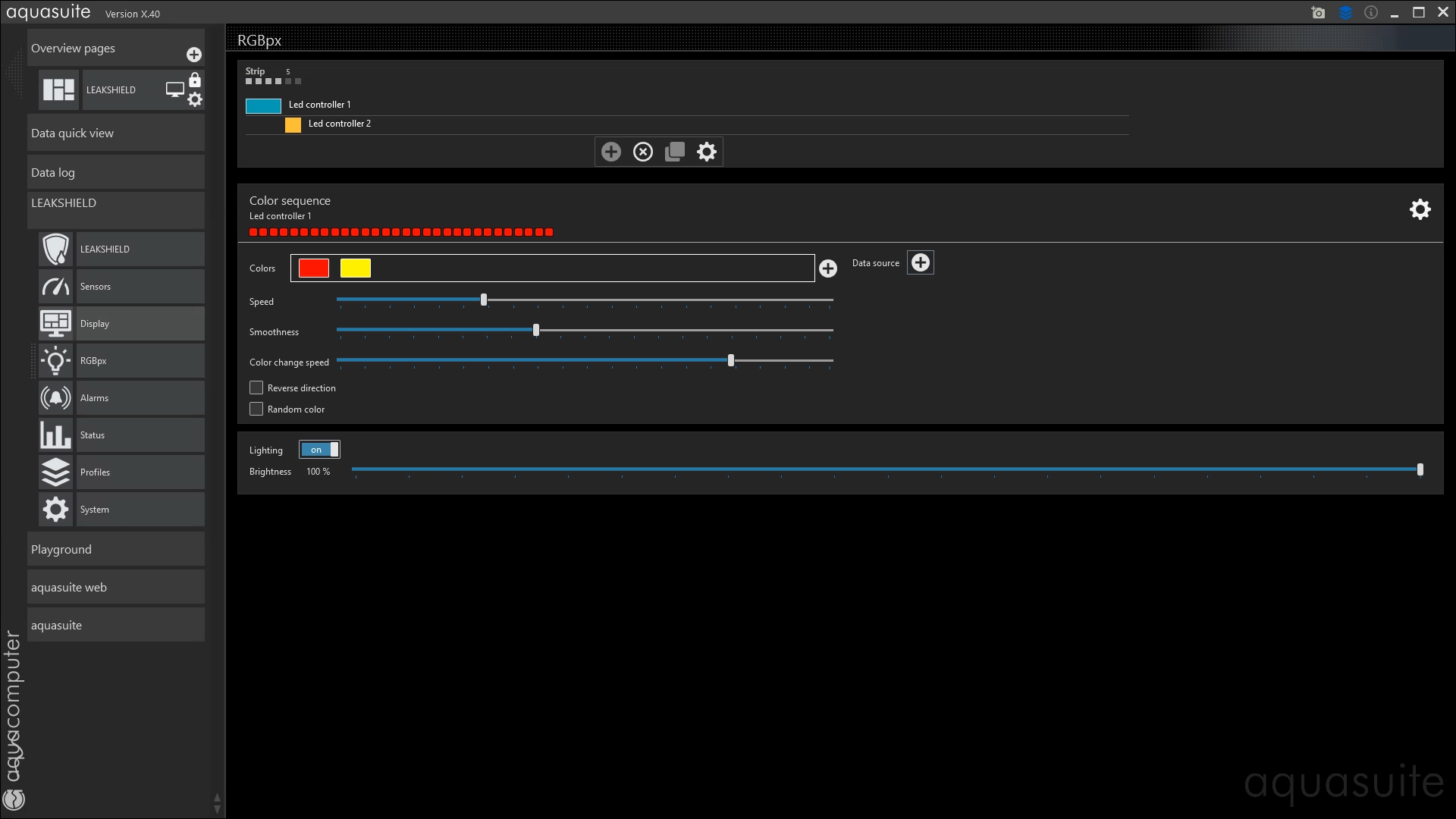

Im Falle eines Alarmes kann LEAKSHIELD optisch und akustisch warnen. Außerdem meldet sich LEAKSHIELD als USB-Tastatur an und ist hierdurch in der Lage, über Befehle den PC herunterzufahren. Zusätzlich besitzt LEAKSHIELD eine Schnittstelle zum Anschluss an den Power-Taster Eingang des Mainboards und kann hierüber ebenfalls den PC ausschalten.
Vielfältig konfigurierbare Alarmierungen können z. B. auch per Notification, E-Mail oder Tweet über die aquasuite-Software erfolgen.
Alles im Blick dank Display und RGBpx LEDs

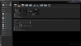

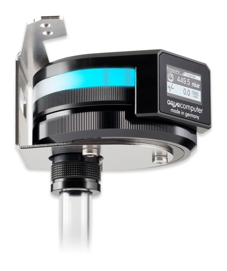

Das um 360° frei drehbare OLED-Display ermöglicht über eine seitliche Taste die Bedienung der wichtigsten Funktionen direkt am Gerät. Am Display können alle wichtigen Parameter von LEAKSHIELD abgelesen werden. In Kombination mit der aquasuite Software und dem Aqua Computer Hintergrunddienst können darüber hinaus sämtliche Hardware-Monitoring-Daten des PCs dargestellt werden.

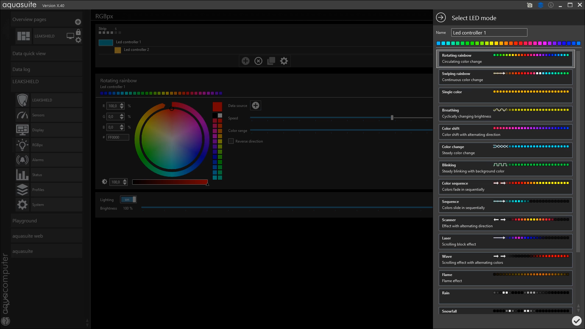

Die integrierten RGBpx LEDs in LEAKSHIELD können über RGBpx-Regler frei gesteuert werden. Parallel dienen sie LEAKSHIELD für die Visualisierung des aktuellen Status, der Interaktion mit dem Benutzer und bei Fehlern.

Noch eine Frage zum Betriebsgeräusch:
Wie laut ist der Kompressor/Luftpumpe/wie auch immer man das nennt denn?
Da so ein System ja nie zu 100% Luftdicht - läuft das dann dauerhaft, oder ist das eher so ein Kühlschrank-Modus?
Montag, 14. Juni 2021, 11:38
Wenn das System dicht ist, wird die Pumpe am Tag so wischen 1x für 15 Sekunden bis 2..3x Tag für 20 Sekunden laufen um das Vakuum aufrecht zu erhalten.

Schöne Idee und ich würde sofort bestellen - hätte ich ein Ultitube. Ich habe aber "nur" ein D5 Next und ein Aqualis Basis. Das Standalone kann ich irgendwo befestigen und mit Schläuchen am Aqualis-Deckel anschließen, aber eigentlich würde ich es lieber ähnlich wie beim Ultitube oben statt des Deckels draufsetzen.
Habt ihr so was geplant? Wäre schade, wenn nicht. Wenn ich das richtig verstehe, müsstet ihr doch "nur" den Plastikboden so gestalten, dass er sich auf ein Aqualis draufschrauben lässt. Das kann doch nicht so aufwendig sein, oder?
Montag, 14. Juni 2021, 13:24
Ja - die funktioniert mit LEAKSHIELD nicht mehr korrekt. Aber LEAKSHIELD mißt in diesem Fall ja den Füllstand im System.
Montag, 14. Juni 2021, 13:26
Wir starten jetzt mit dem ULTITUBE und LEAKSHIELD UNIVERSAL. Einen Adapter speziell für die aqualis-Serie wird es ziemlich sicher noch geben.
