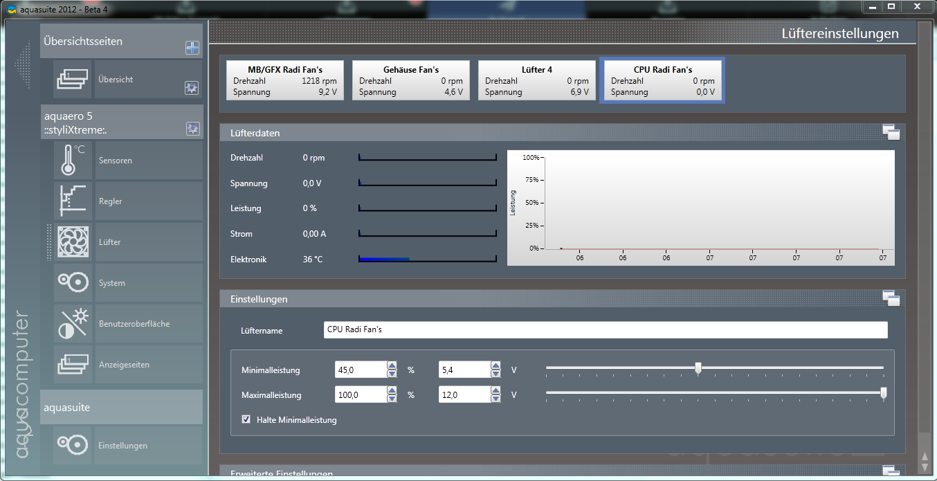

PA2 Ultra läuft nicht immer an
Montag, 27. Juni 2011, 09:58
hab auch mit der 1012 FW immer wieder das Problem das mein PA2 Ultra am AE5XT nicht immer anläuft,
und das AE5 merkt es nicht, ergo wenn man nicht auf die Temps achtet geht das nach hinten los....
Könnet ihr bitte der FW beibringen das wenn ein PA2 angeschlossen ist er sich das auch merkt, ergo
wenn er es nicht findet ein Alarm ausgelöst wird?
Gibt es eine Lösung hierfür?

Also von zehn starts bei 2-3 findet/startet das PA2 die Lüfter nicht, im AE5/2012 ist der Lüfter 5 da aber nicht regelbar. wenn ich die kiste ausschalte dem NT den stecker zieh kurz warte bis alles entladen ist, und dann wieder starte passt es wieder.
»Stylemongo« hat folgendes Bild angehängt:
Montag, 27. Juni 2011, 10:26
Naja,.. das PA wird einfach nicht gefunden. (es fehlt ja der 5. Lüfter)
Prüfe noch mal ganz genau deine Verkabelung. Wir haben das hier auch getestet, und dabei bei eit über 100 Steckvorgängen keine Fehler gehabt.
Alternativ auch mal das PA2 per USB auf die Werkseinstellungen zurücksetzten.

Der "CPU Radi Fan's" ist der 5te Lüfter, Verkabelung passt, die FW auf dem PA2 Ultra ist die 1003. ich schau mal wann ich die kiste wieder zerlegen kann (Produktivsystem), und geb dann bescheid. kann ich die werkseinstellungen auch über die AS2012 einspielen, oder muss ich die 4er installieren?
Montag, 27. Juni 2011, 10:53
Das PA2 wird nach wie vor über die aquasuite 4.xx konfiguriert.
Schaue DIREKT am gerät nach NICHT in der Software ob der 5. Lüfterkanal gefunden wird.
Wenn er vorhanden ist, aber nicht gesetzt wird, stimmt warscheinlich etwas mit der Reglerquelle nicht.

Also der PC wird IMMER komplett heruntergefahren (PCIe SSD bootet schnell), und die AE wird nur zur kontrolle gestartet und auch immer beendet.
Nach dem kanal 5 im AE5 Direkt schau ich nach wenn es wieder passiert, und meld mich mich. thx a lot
