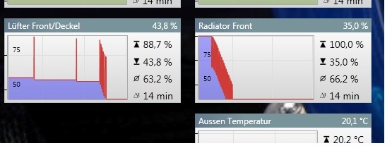

Was bedeutet denn der "D Faktor" und "Nachstellzeit D" in den Sollwertregler-Einstellungen ? Das ist neu oder ?
Habe irgendwie das Problem, dass meine sollwertgeregelten Lüfter, sporadisch und unmotiviert kurzzeitig auf 80-100% gehen. Das Tempsignal verändert sich nicht in dem Moment.
»skillar« hat folgendes Bild angehängt:
Dieser Beitrag wurde bereits 1 mal editiert, zuletzt von »skillar« (20. September 2011, 20:19)
Dienstag, 20. September 2011, 20:21
Ja das ist neu - siehe Seite 1, da sind alle änderungen aufgeführt.
Das sieht so aus als wenn deine Regleparameter zu hoch eingestellt sind (P und D).
Der D Anteil bewirkt ein gegensteuern bzw. beschleunigen bei einer Temperaturveränderung.
Sprich wenn die Temperaturänderung/Zeiteinheit > 0 ist, dann kann der D anteil den Lüfter bremsen oder beschleunigen, grundsätzlich benötigt man den D Anteil nur wenn man die Temperaur möglichst präzise halten will und nur eine Minimale abweichung zulässt. Das ist nötig wenn man zb. Referenmessungen durchführen will. So kann man die Wassertemperatur bei wechselnder Last sehr konstant halten, dafür regeln dann die Lüfter schneller hoch und runter.
Wenn man nicht versteht was der D Regler macht oder es nicht benötigt, kann man den Faktor einfach auf 1 setzen und der D Anteil ist damit aus.

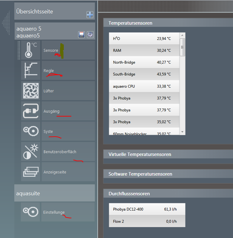

Leider kann ich nicht alle Wörter in der Anzeigeseite komplett ausschreiben:
»HeinzNeu« hat folgendes Bild angehängt:
AMD 9800X3D @watercool-Heatkiller IV Pro| ASUS Crosshair X670E Hero | ASUS Astral 5090 OC @Alphacool-Block H²O@Mo-Ra3|Seasonic Noctua Ed 1600W| 2*16 GB G.Skill@Trident_Z5-620026-36 | Samsung 9100 Pro 4 TB |Gigabyte Aorus NVMe Gen4, Samsung 850 PRO 1 TB, Samsung 960 evo, 1 TB| Cooler Master CoSmoS II |LG OLED55"G31LA 106 cm (42 Zoll)|Win 11. 64 bit
Donnerstag, 22. September 2011, 20:59
ich finde die Beta 7.1 gut.
installier mal die aquasuite neu,.. das sieht in der tat sehr seltsam aus. Ist irgendwas grundsätzliches am System verändert worden?
