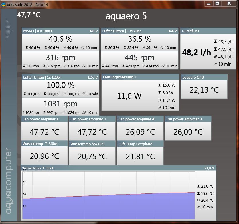

Guten Morgen,
Ich wollte mal Fragen ob ich die neue Version beta 14 Drüber Installieren kann und Muss, oder ist es besser vorher die beta 13 zu Löschen?
*Edit*
Habe Drüber gebügelt Firmware Update ging auch ohne Probleme
Wieso werden die Pumpen bei der Wahl der Datenquelle eigentlich hier
doppelt aufgelistet wenn ich die Alarmeinstellung vornehmen möchte?
Wahrscheinlich weil es noch nicht vorgesehen ist das man die Pumpe über die aquasuite 2012 zu Steuern kann das soll ganz zum Schluss kommen
*Edit 2*
Hier mal ein Foto von der aquasuite 2012 beta 14
Wenn ich so mir das ansehe sind die Fan power amplifier 1 bis 4 die keinen vier neben einander liegenden schwarzen Elektrobauteile auf der AE5 LT gibt es da auch eine Bezeichnung auf Deutsch?
Die Fan power amplifier dürfen ja nicht zu Warm werden, bei welcher Temperatur soll ich mir sogen machen? zur Zeit sind ja mit 47,72°C schon recht warm in der Anleitung steht nur was von zu warm werden aber nicht wie viel.
Das habe ich zu power amplifier gefunden :)
Kraftverstärker
Das Wort Kraftverstärker stammt aus dem Röhren-Zeitalter und bezeichnet Geräte mit einer leistungsfähigen Endstufe. Heute wird meist die Bezeichnung Leistungsverstärker oder der Terminus englisch Power Amplifier oder kurz „PA“ verwendet. PA-Systeme sind hauptsächlich in Discotheken und in der Veranstaltungstechnik in Gebrauch.
Quelle:http://de.wikipedia.org/wiki/Kraftverst%C3%A4rker
Bei der Pumpe XT ist ja eine Temperatur von ca.90°C angeben wegen der Abschaltung wenn das noch richtig im Kopf habe.
Was ich mich Frage man darf die AE5 ja nur bis ca.19 Watt belasten mit allen Lüftern die man mit der AE5 verbindet, gibt es eine Funktion wo nur die Wattzahl der Lüfter zusammenfügen kann?
Bis jetzt habe ich nur einen Bruchteil dessen herausgefunden was man alles einstellen kann und viele Funktionen verstehe nicht.
Gibt es eine Übersicht oder Anleitung was jetzt genau bei der beta 14 alles schon Funktioniert?
Sonst kann man ja kein Feedback geben ob was Funktioniert oder nicht wo was nicht stimmen kann?
*Edit 3*
Was mir noch eingefallen da ja die aquasuite 2012 noch eine beta ist....
Es geht mir um die Kalibrierung der Wassertemp T-Stück und Wassertemp am DFS und auch sonst um alle
Jetzt überlege ich einen von den 8 Sensoren einfach aus dem Case zu legen um so die Zimmertemperatur zu messen und dann die Temperatur mit meine Digital UHR wo eine Tempanzeige hat zu vergleichen.
Und dann einfach alle Sensoren damit zu Kalibrieren
So wie ich lesen konnte ist eine Kalibrierung normalerweise nicht nötig da die Sensoren +/- 1°C genau sind.
Grüße
