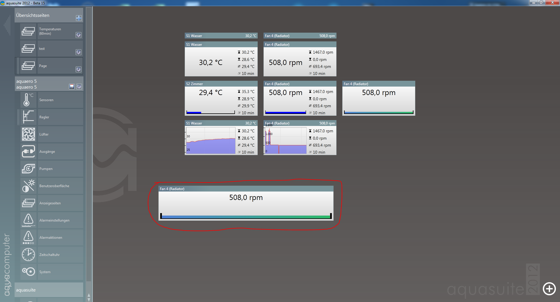

Ich finde super, dass man jetzt die ersten vier Software-Sensoren aufeinmal im Display anzeigen lassen kann. :thumbup:
Ich habe eine Frage: wenn Bargraph ausgewählt ist, kann man dann irgendwie beeinflussen, in welchem Bereich dieser angezeigt wird? Also bei Temperaturen die Min.- und Max.-Temp. bzw. bei Lüftern Min.-RPM und Max.-RPM?
Momentan ändert sich die Bargraph-Anzeige nicht, wenn ich den Lüfter von 0% auf 100% hochdrehe. (siehe Bilder im Anhang) :(

Freitag, 3. August 2012, 08:51
Bei Einstellungen "Aktueller Wert", ist Standardmäßig bei 0 und 100, was bei einem Lüfter immer Anschlag Max heißt.

brainless
Freitag, 3. August 2012, 14:19
Danke. :thumbsup:

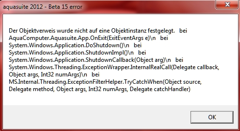

Beta 15 Error
Sonntag, 5. August 2012, 08:53
ich habe vorgestern auf Beta 15 aktualisiert. Seit dem bekomme ich bei jedem Neustart des Rechners diese Fehlermeldung:
In der AS selbst habe ich nichts an der Konfiguration geändert, steht alles auf den default-Werten, die nach der Installation eingestellt sind.
Kann mir jemand einen Tipp geben, wie ich den Fehler beheben kann?
Danke und Gruss
spritzring
RE: Beta 15 Error
Sonntag, 5. August 2012, 09:09
Lösch mal die Aquasuite aus deinem Autostartordner heraus.
MMOTX
Sonntag, 5. August 2012, 09:56
Danke, Problem gelöst :-)

Warhead
Montag, 6. August 2012, 20:15
und genau wie beim ersten start der b15 begrüßt einen immer nett dieser screen:
di anwendung startet auch immer erst beim zweiten versuch, da der fehler beim ersten mal den start verhindert. kann man das nicht eleganter lösen?
Montag, 6. August 2012, 20:20
Der erste Start wird aber nicht zufällig durch den Autostart durch Windows durchgeführt oder?
